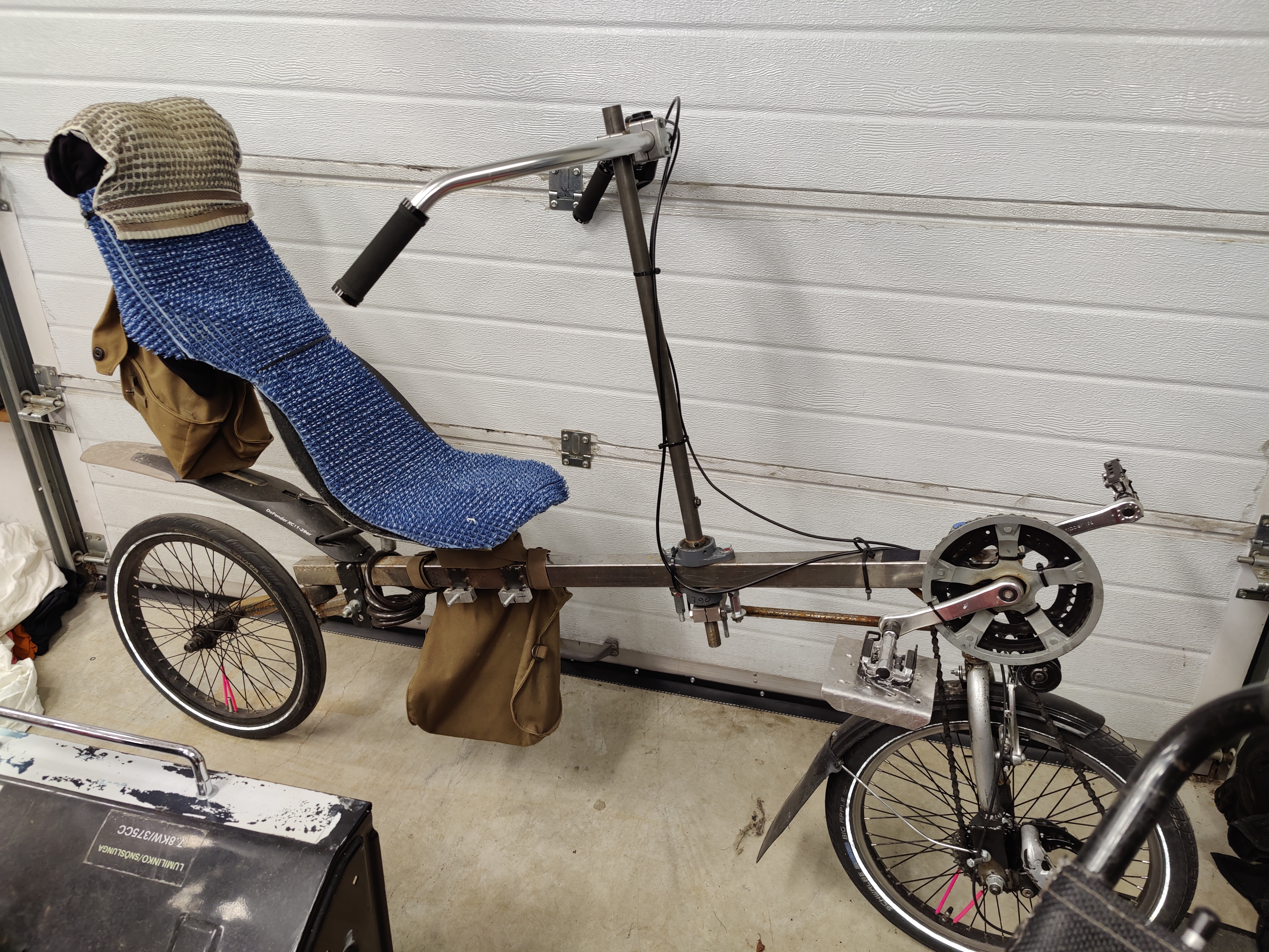

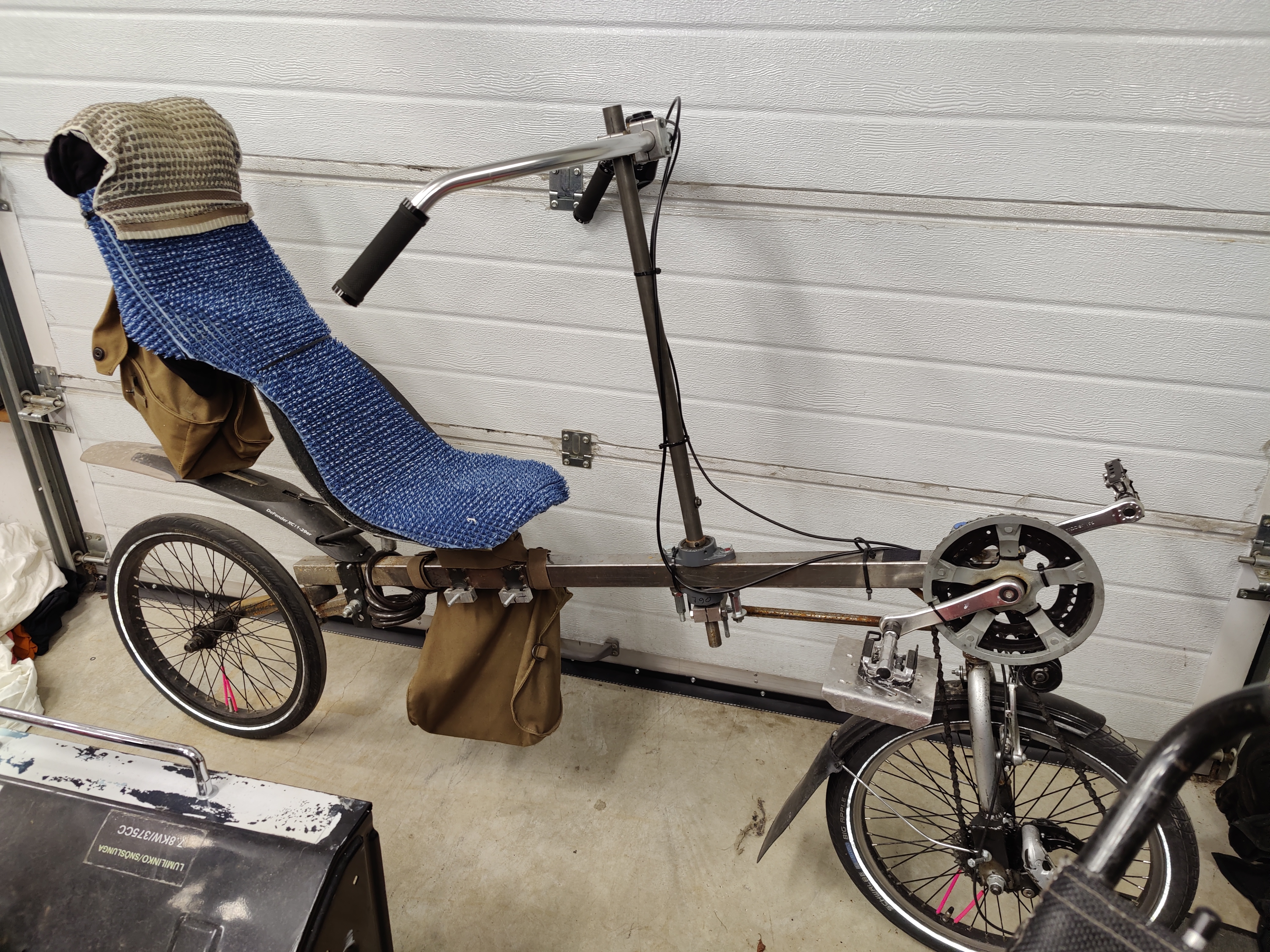

Eilen illalla oli sateen jälkeinen kostea hapekas ilma, eikä tuullut yhtään. Lämpötila +15. Täydellinen kesäillan pyöräilykeli. Ei ollut kuuma eikä kylmä. Pyörä kulki todella keveästi. Jos malttaisi pyöräillä entisiä trikenopeuksia, niin tällähän jaksaisi parinsadan km päivämatkoja suht helposti. Ainakin nyt tuntuu siltä. Lapinreissu-haave on taas askeleen (vai kampikierroksen :D ) lähempänä.
Aika hyviä tuttuja aletaan olla jo Twisterin bike-konversion kanssa. Nopeus on kasvanut. Se on hyvä ja huono homma. Maisema vaihtuu, mutta triken euforinen kellunta on poissa. Aina kun näkyy toinen pyöräilijä tai sähköpotkulauta, niin on kisa päällä. Lukkopolkimia kaipailen tähän menoon, huonon jalan klossin saisin kyllä painettua lukitukseen, mutta irrotus ei onnistu koska nilkan kiertoliike puuttuu kokonaan. Kallistelemattomissa pyörissä lukot ovat jees, koska on aikaa värkätä paikoillaan ollessa ja voi potkia paremmalla jalalla huonompaa irti.
Trike mallissa minulle riitti käytännössä yksi vaihde, mutta bike moodissa vaihteita kaipaa enemmän. Välitykset loppuu kesken 48 piikkisellä kampirattaalla, 13-30 kasipakalla ja 406 kiekolla. Aivan pienimmillä kasipakan rattailla tuntee, miten hyötysuhde huononee. Pitäs saada isompi kampiratas.

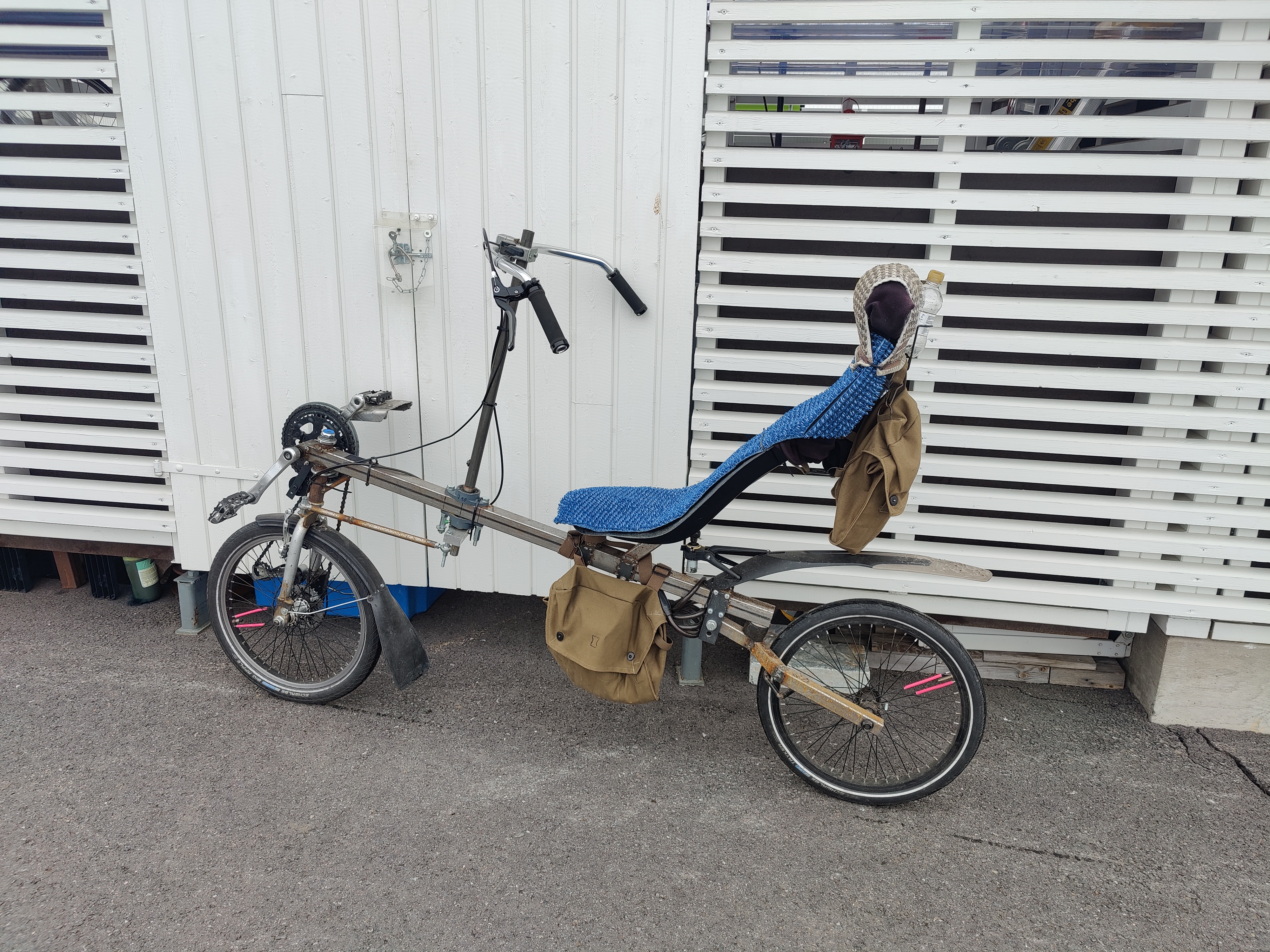

Kävin Twisterillä kesän pisimmän lenkin 65km.
Eilen huomasin, siis vuorokausi lenkin jälkeen, että syvät selkälihakset ovat joutuneet rasitukselle. Ei varsinaisesti kipua tunnu, mutta hyvällä tavalla hellänä. Tämä liittynee siihen, ettei kaksipyöräisellä nojapyörällä tasapainoilu ole vielä tarpeeksi rentoa ja automaattista. Tämä 65km on elämäni pisin kaksipyöräisellä polkupyörällä ajamani matka.

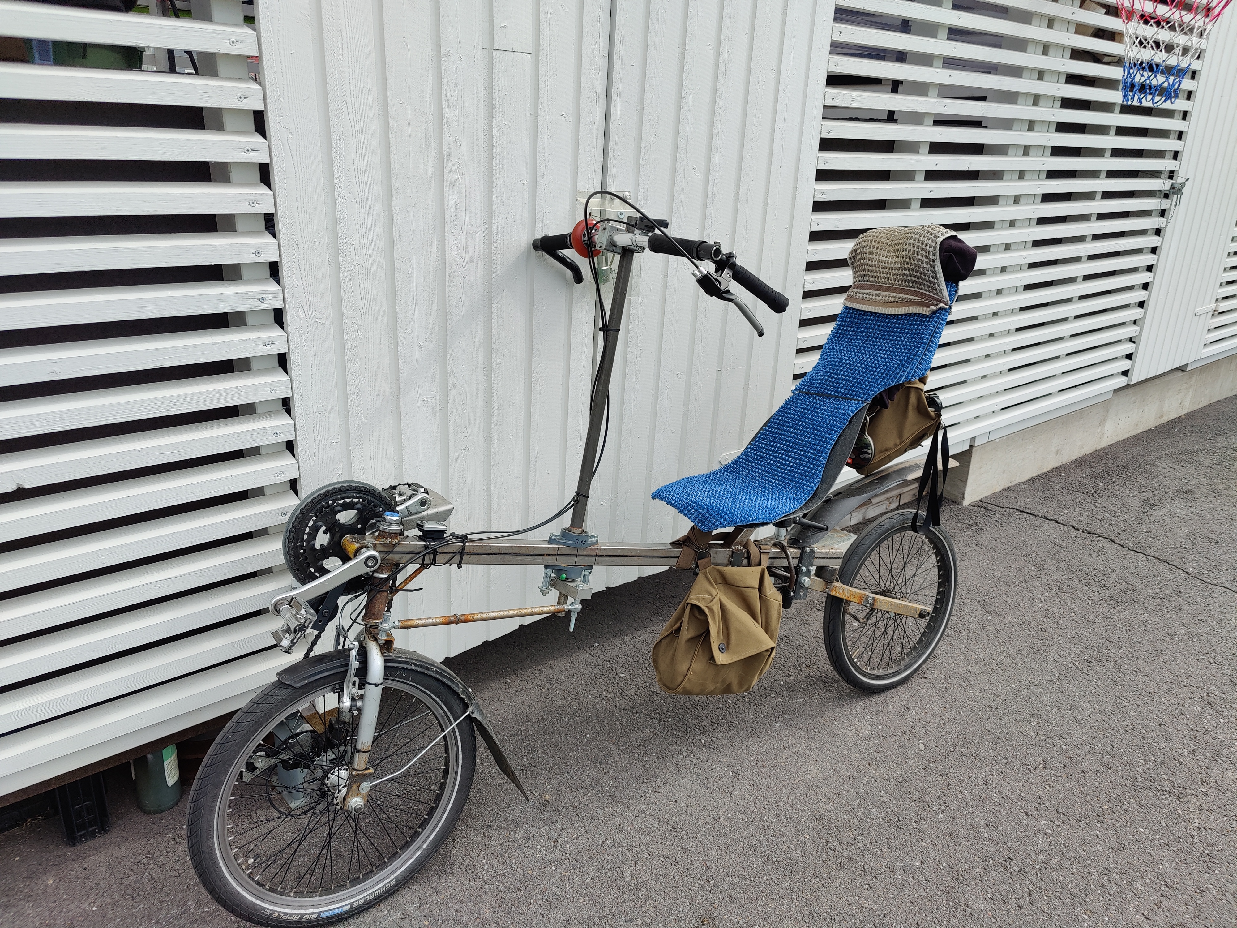

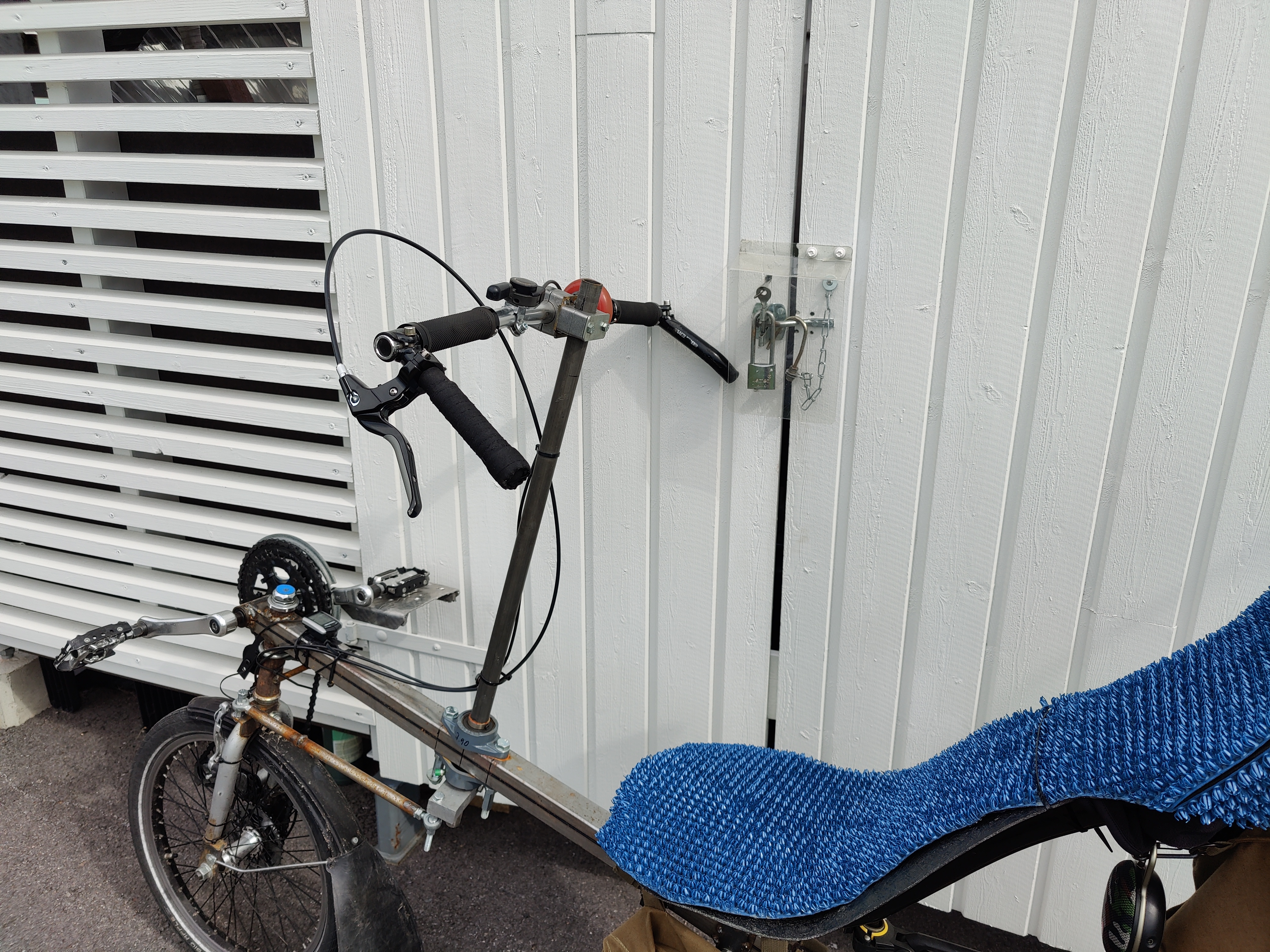

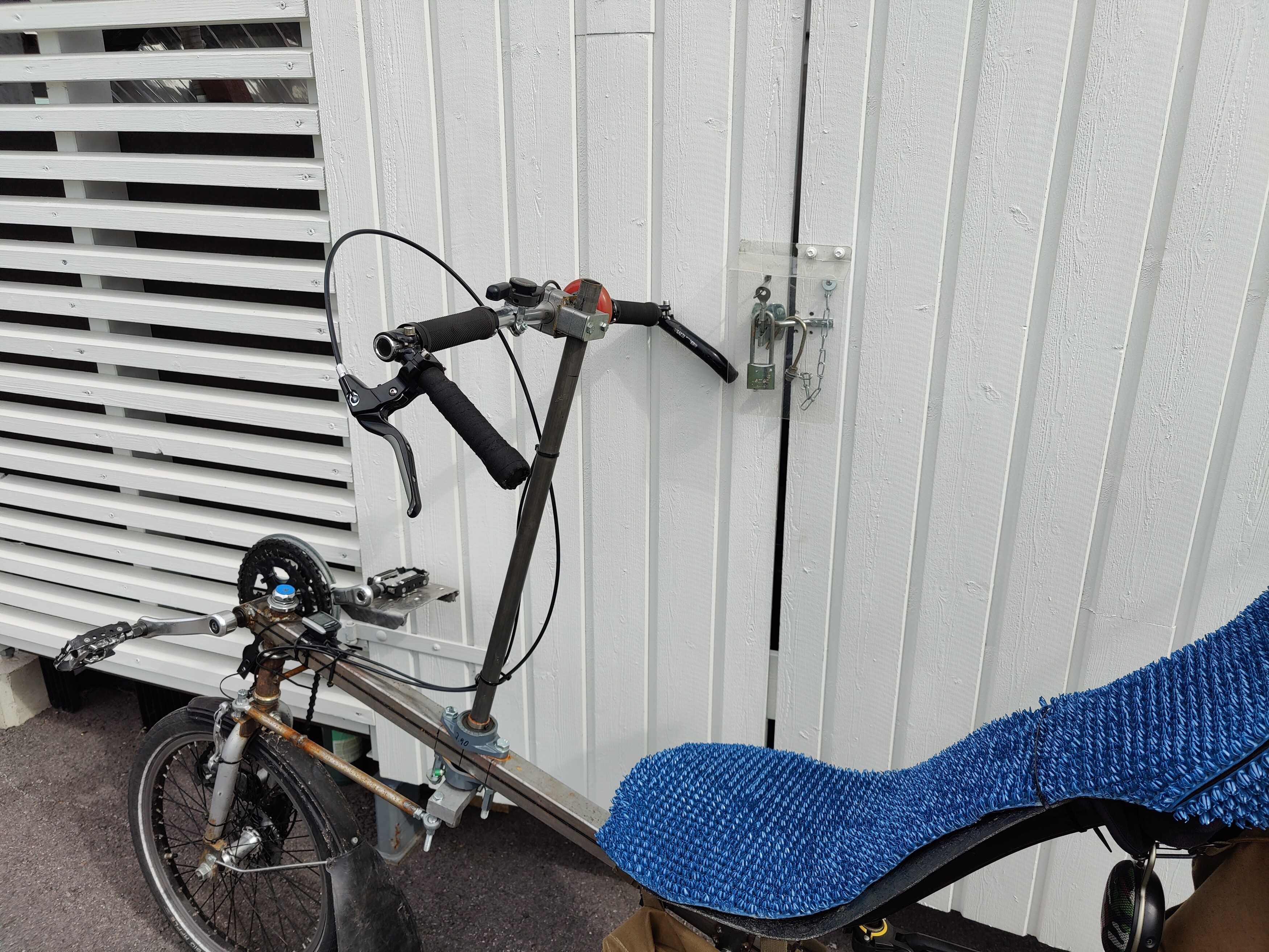

Eipä sotketa Tepon ketjua enempää. Muutin siis suoran tangon teräsmiestangoksi nousukahvoilla ja käänsin stemmin oikein päin eli pystyputken etupuolelle, niin sai nousukahvat enemmän vaakaan.
Eka versiossa stemmi oli taakse päin, niin nousukahvat olivat melko pystyssä. Tällöin kättä saa puristaa nyrkkiin koko ajan, ettei käsi valu alas.
Aika hyvä. Nyt pidemmän ajan seuranta käyntiin.
Viestit: 7867
Re: Twisteri
Vasemmalla -toimivan käden puolella- on toiseen hommaan modattu nousukahva, eli mutka katkaistu ja jatkettu 25mm putkella. Oikealle puolelle löytyi samanlainen mutta alkuperäiskuntoinen kahva. Tämän laitoin symmetrian vuoksi, vaikkei mulla oo sille käyttöä.
Ohjaustankoa vois kaventaa ainakin 10cm, jos innostuu kattamishommiin. Harjoitellaan eka näin.
Tuplajarrukahvassa on kokonaan halkeava kiinnike. Läpipujotettavaa ei tuohon olisi saanutkaan. Jokohan aktivoitus takajarrun asennukseen, kun on nyt tuo tuplajarrukahvakin.

Paikallisesta pyöräliikkeestä löytyi puolivahingossa mieleinen ohjaustanko 15€ hintaan.

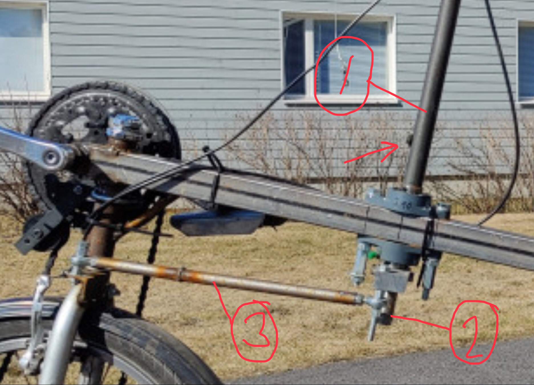

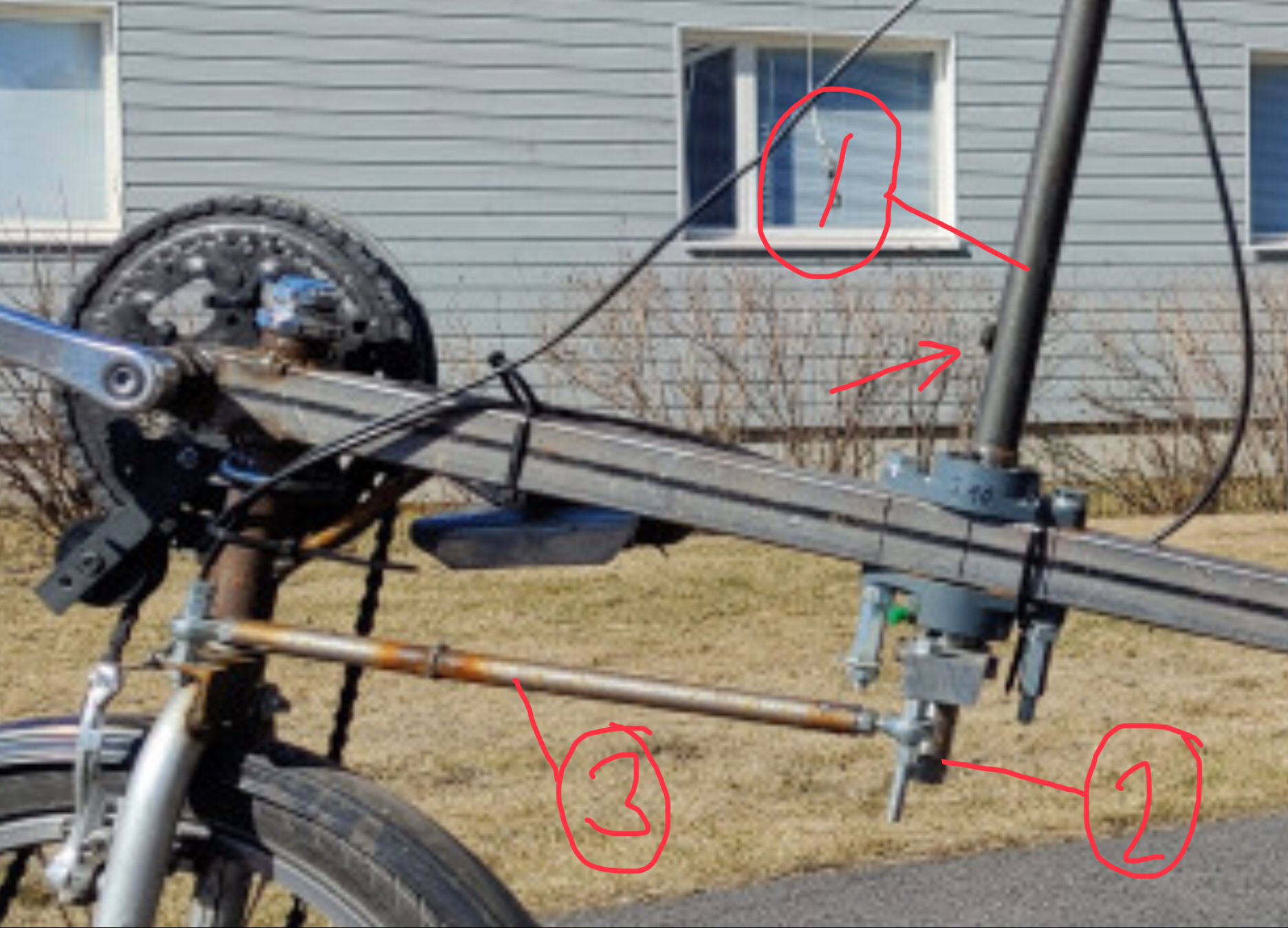

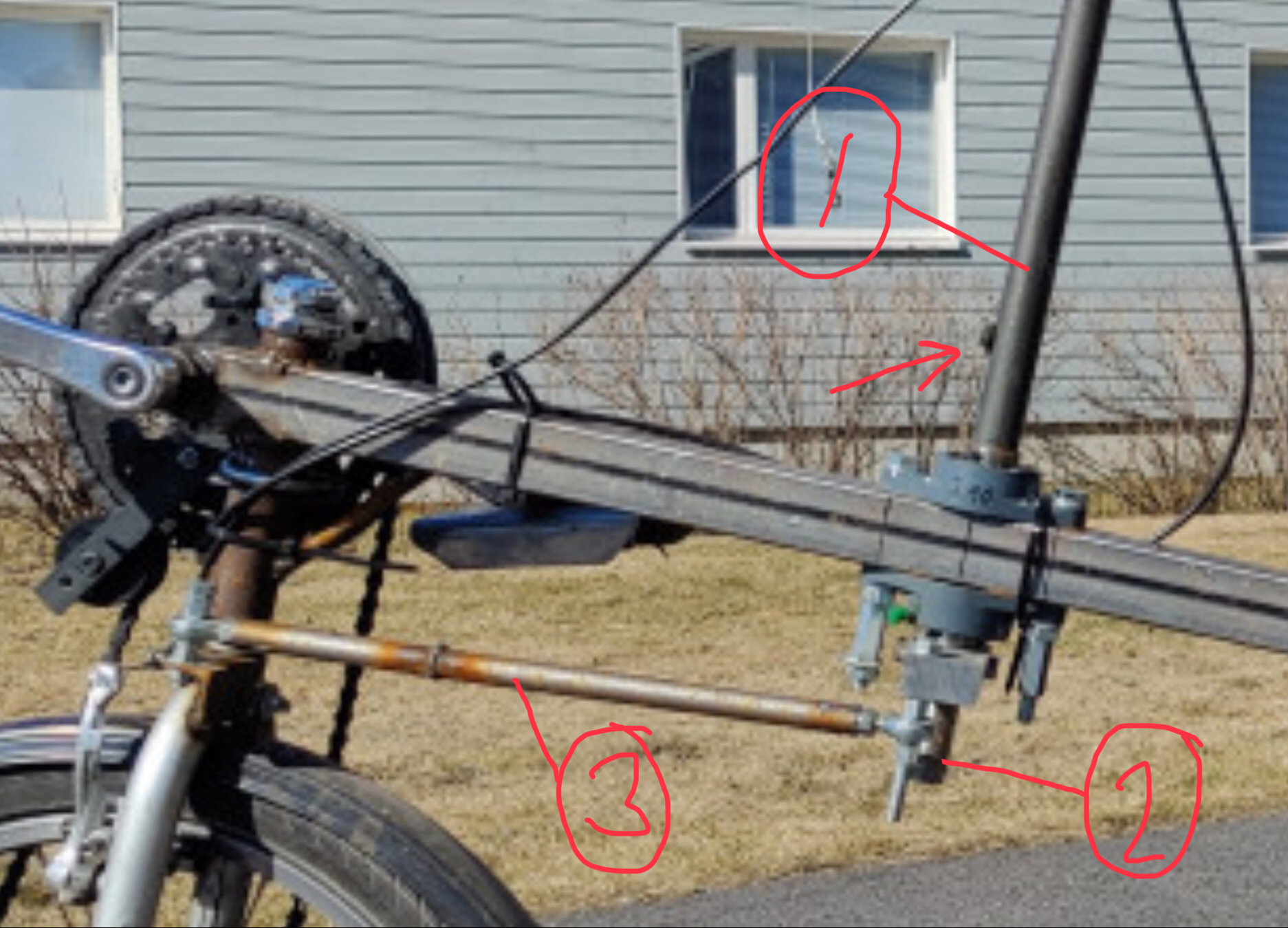

Mitäs tavaraa tuo ohjausnivelputki ohjaustangon alla on? Hydrauliputkea?
Viestit: 7867
Re: Twisteri
Polkumies kirjoitti: 07 Helmi 2024, 18:07
Siis mikä putki?
1) Stemmiputki 25x2,5mm hydrauliputkea.
2) Ohjauslaakereiden läpi menevä putki on 20x3mm hydrauliputkea.
Nämä putket on puritettu prässillä tiukasti sisäkkäin ja (hätävarjelun liiotteluna) varmistettu liitos vielä M6 pultilla, jonka kanta näkyy stemmiputken etupuolella. Ei läpipultti, vaan M6x15mm pultille porattu 5mm reikä ja kierteytetty M6 tapilla.
3) Raidetanko ohjausakselista etuhaarukalle on 16x1,5mm huonekaluputkea.
