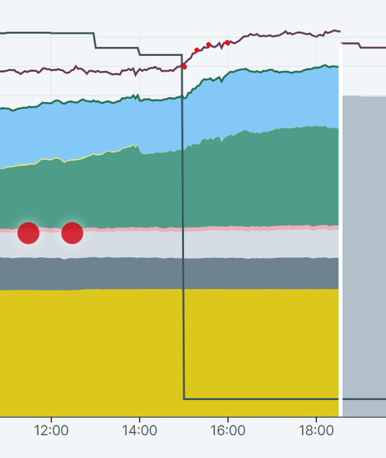

Kyllä näyttävät pörssisähkösopimukselliset kuluttajat nostaneen sähkön käyttöään klo. 15 jälkeen.
20 minuutin kuluttua oli lähes 12 GW kulutus noussut 550 MW. Siitäkin kulutus nousi poikkeavasti vajaan tunnin ajan, jonka jälkeen kulutuskäyrän muoto tasaantui normaalin perjantain tilaan.

Yhteensä arviolta noin 1000 MW kulutettiin miinushintaisella sähköllä tienaamistarkoituksessa. Ei mielestäni ollenkaan niin paljon kuin -50 senttisen kilowattituntihinnan olisin arvellut vaikuttavan.
Yleensä perjantaina sähkönkulutus lähtee laskemaan heti klo. 15 jälkeen kohti viikonloppua. Nyt näytti nousevan aivan tavallisen arkipäivän tapaan kohti klo.19 maksimia.
Pakkanen on kiristymässä, joka hieman nostaa kulutusta, mutta selvä kulutuksen lisäys tuosta miinusmerkkisestä sähköstä kuitenkin tuli. Ei kuitenkaan mitään aivan älytöntä lisää.

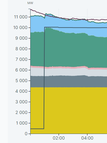

Ilmeisesti valtaosa sähkön tuottajista on myynyt sähkönsä etukäteen pitkillä sopimuksilla, koska noinkin suuren miinushinnan vaikutus oli vain noin 500 MW yhdestätoista gigawatista. Vain tuulivoimalat olivat pidätelleet hevosiaan ja alennusmyynnin lopuksi päästivät kaakit valloilleen. Että sellainen episodi. :roll:

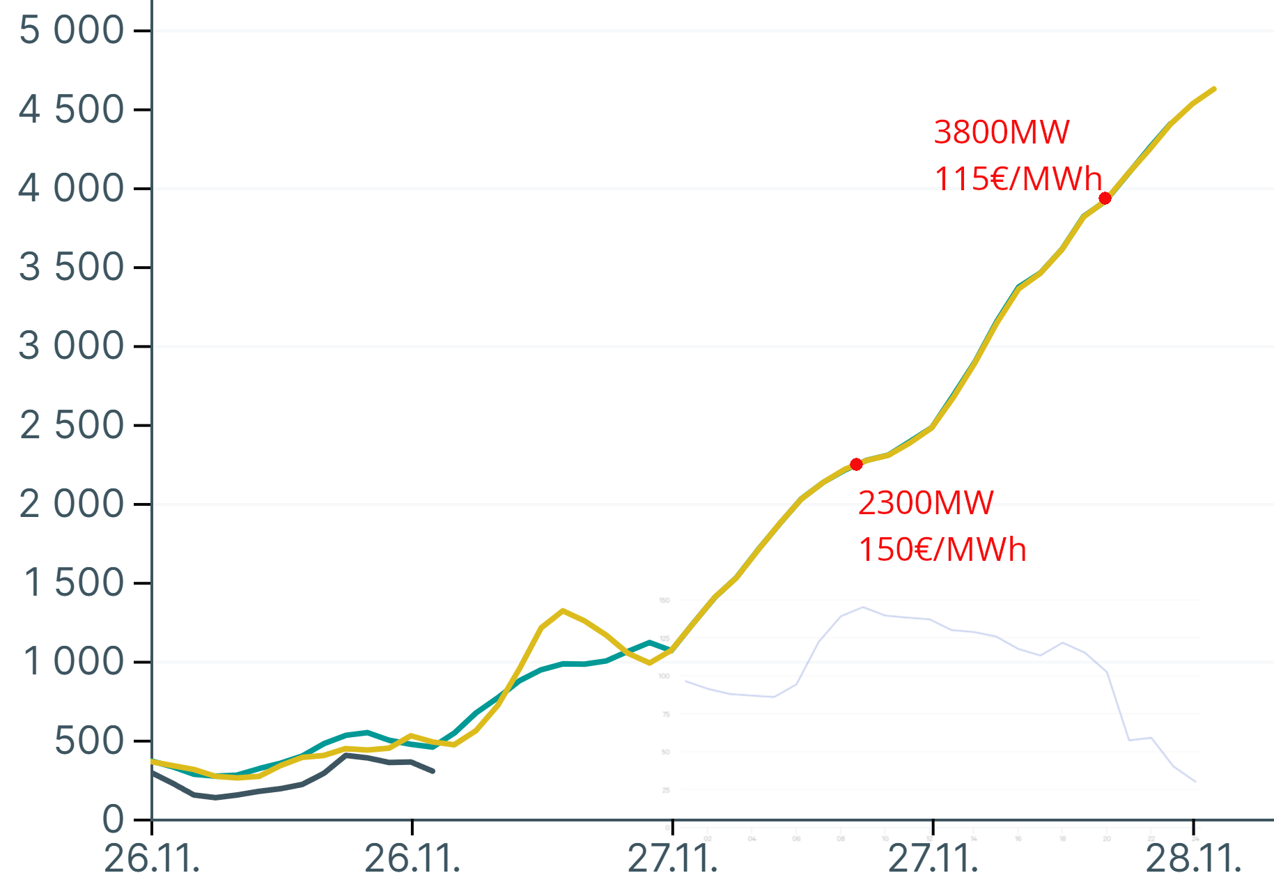

Eteläsuomea myöten on vuodenaikaan nähden rapsakka pakkanen, josta syystä sähkön hinta on nyt viikonloppunakin jatkuvasti yli kymmenen sentin kilowattitunnilta.
Kymmenen senttiä kilowattitunnilta ei ole paljon, muttei vähänkään. Joka tapauksessa se on paljon tuulivoiman tuottajille.
Viime yön tuulivoimaa tuli vain pari- kolmesataa megawattia, mutta nyt tuuli alkaa nousta. Sopivasti tuulen nousu osuu työviikon alkuun ja siis ajoittaisesti kalleimpaan aikaan viikosta.
Sähkön kulutus nousee maanantaiaamusta lähtien sinne alku iltapäivään, jonne se työpaikkojen sähkönkulutuksen osalta tasoittuu.

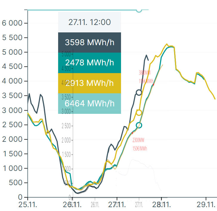

Tuulen nousu ja maanantaiaamu yhdessä tuottavat tuulivoimalle hyvän potin rahaa ja toisaalta estävät tässä tilanteessa sähkön hinnan karkaamisen monikymmensettiseksi kilowattitunnilta. Tältä sähkön hintakehitys (hintelä viiva kuvan keskellä) ja tuulivoiman nousu näyttävät huomenna.

Tuulivoimaa ei pidättele mikään. 19 MW kytkettiin puolilta päivin lisää kapasiteettia ja tuulivoimaa on tänään tullut selvästi enemmän kuin ennustettiin.
Kokonaiskapasiteetti on nyt 6464 MW. Panin kuvaan eilisen kuvan päällekkäin tämänpäiväisen kanssa. Tuo sininen viiva on eilen tehty ennuste. Musta viiva saatu tuotanto.
Näyttää heti vaikuttavan tuottoon, kun hinta kymmenen sentin pintaan. Onhan se sentään yli viisinkertainen omakustannushintaan nähden. :)

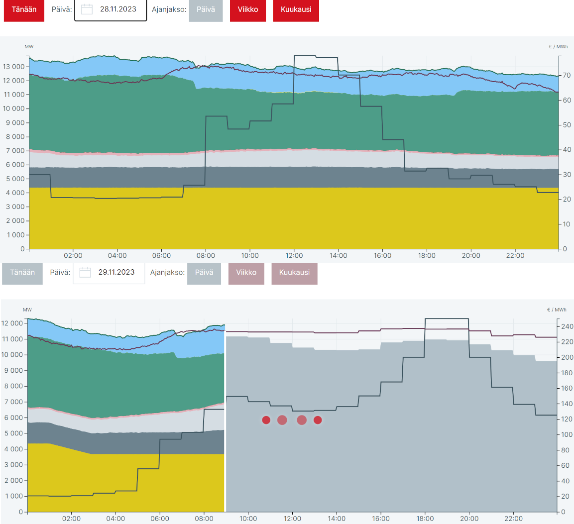

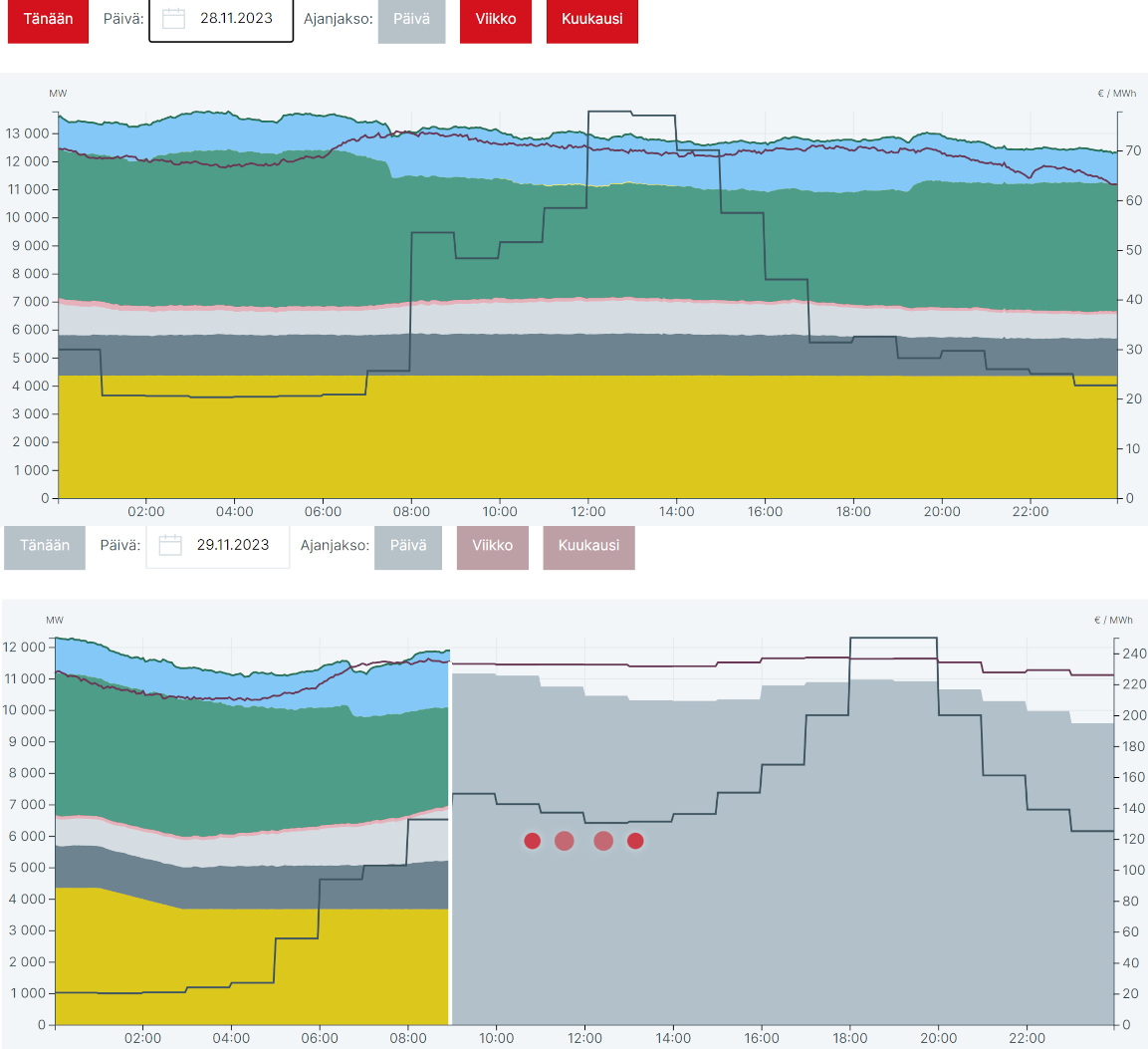

Mitäs ihmettä tämä sitten on. Ei kyllä toimi sähköpörssi markkinatalouden ehdoilla. (Kuten ei mikään muukaan pörssi missään.)
Eilen (kuvan ylempi osa) tuulivoimaa ajettiin alas viitisensataa megawattia siksi ajaksi kun sähkön hinta oli korkeammalla ja nostettiin taas takaisin, kun hinta halpeni. Tänään tehtiin sama alasajo tuulivoimaan, mutta myös Olkikolmonen käännettiin puolivaloille, eli 800 MW pienennettiin kaasua. (kuvan alempi osa). Mitä ihmettä täällä tapahtuu. TVO ei ole ainakaan toistaiseksi tiedottanut syytä, eikä tuulivoimayhtiöistäkään kuulu mitään. Nyt olisi journalismin paikka, jos sellaisia vielä jossain olisi. :roll:

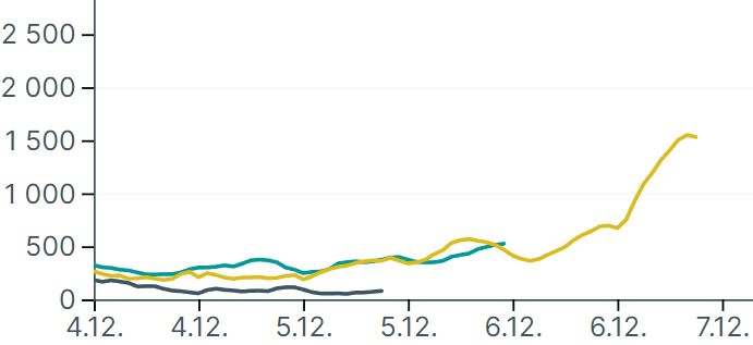

Nyt on ollut tuuletonta muutaman päivän ja napakka pakkanen. Suomalainen sähkön tuotanto on 10 GW luokkaa ja kulutus 12 GW. Viidennes sähköstä on tuotu ulkomailta, lähinnä Ruotsista. Silti viedään Viroon 450 MW.
Tuotantovaje johtuu siitä, että on olut tyyntä. Iso osa tuulivoimaloista on pysähtynyt ja nyt pakkasen hellittäessä ilmankosteus tiivistyy siipiin ja muuttaa niiden aerodynamiikkaa niin, etteivät ne kykenekään tuottamaan sähköä niin hiljaisella tuulella kuin puhtaina kykenisivät. Tämä näkyy tuulisähkön tuotannon mateluna ennusteen alapuolella.
Huomenna tuuli nousee. Kiinnostavaa nähdä, miten käyrä reagoi, kun lumi putoaa siivistä vasta tuulen noustua jo merkittävään nopeuteen. Suomalaisissa tuulivoimaloissa ei ole siipien jäänestoa kuin pienessä osassa voimaloita. Lähinnä niin, että tuulipuisto kykenee tuottamaan itse käyttämänsä sähkön myös jäätävissä olosuhteissa, ettei tarvitse ostaa tuota ylläpitosähköä markkinoilta kalliilla, koska juuri näissä tilanteissa tuulivoima on vähäistä ja markkinahinnat korkeat.
Nämä ovat niitä jaksoja, joiden takia pitäisi olla kohtuuhintaista polttoainevoimaa tarjolla. Ennen tähän käytettiin venäläistä maakaasua, nykyisin sähkö tuodaan Ruotsista, joka tekee ylimääräisen sähkönsä vesivoimalla ja jopa ostamalla sähköä juuri nyt Puolasta ja Saksasta. Onko sitten ihme, että sähkön hinta Suomessa on kallista.
Kurkistelin ruotsalaisten tuotantoprofiileja nyt hiljaisen tuulen aikana ja vertasin viikon takaiseen kovaan tuuleen. Ruotsin vesivoiman määrä kovan tuulen aikana oli vain 5 GW ja nyt hiljaisen tuulen aikana lähes 13 GW. Ruotsalaiset siis käyttävät tuulivoimaa ja vesivoimaa juuri sillä tavalla parina, kuin olen täällä esittänyt idioottimaisten juoksutusten sijaan. Näin tehden Ruotsilla on tällaisessakin hiljaisen tuulen tilanteessa myydä sähköä Suomeen yli 2,3 GW sähköä.
Jostain syystä hintataso koko pohjolassa on nyt kuluttajille sama kallis 25 senttiä kilowattitunnilta, mikä osaltaan vain lisää epäilyäni pohjoismaisen sähköpörssin kartellisoitumisesta. Ainakin tilanne on todella erilainen kuin viime vuonna, kun sähkön hinta oli Ruotsin ja SUomen välillä aina merkittävä, kun sähköä myytiin rajan yli. Nyt myydään rajojen yli, vaikka hinnat ovat rajan molemmin puolin samat. :shock: Ei toimi markkinatalous näin. Pitää olla kyse jostain muusta. Mikä se on se tilanne, jossa markkinatalous ei toimi? :evil:
