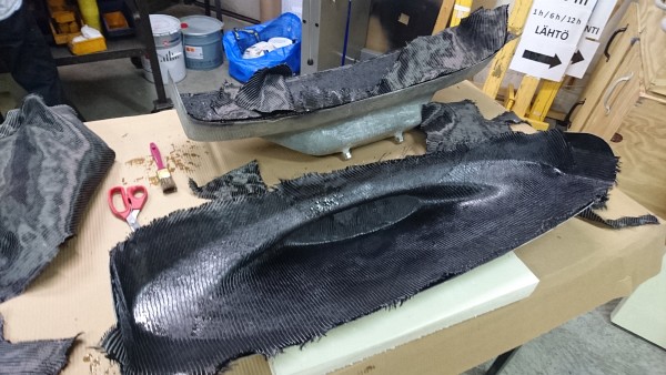

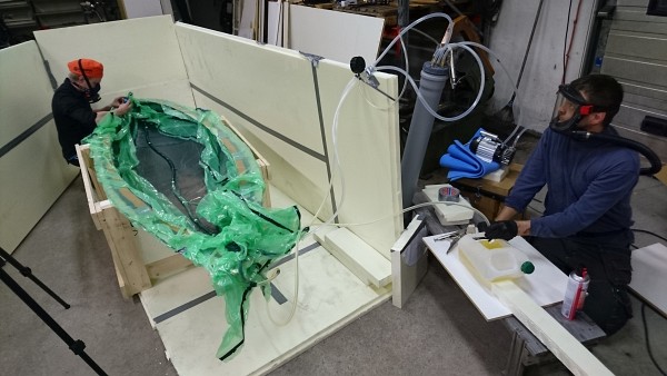

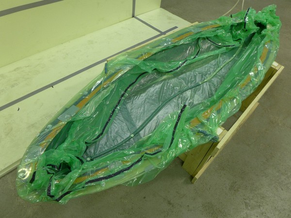

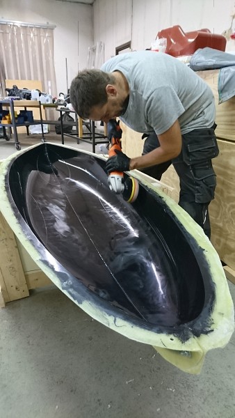

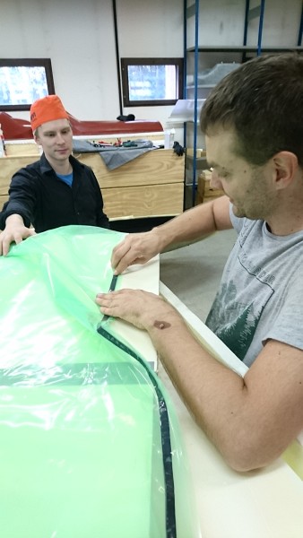

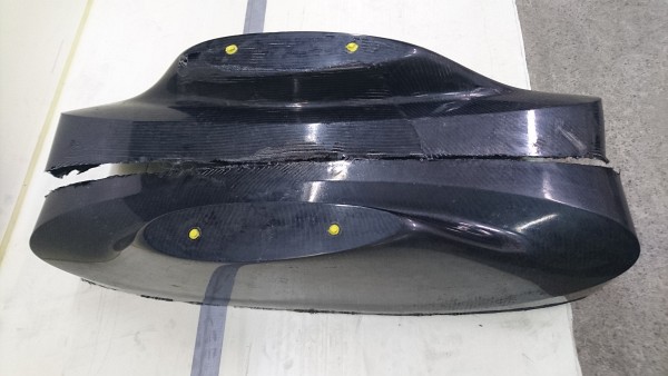

Viime viikonloppuna saatiin tehtyä ensimmäinen alipaineinfuusio, ja tuloksena syntyi korin alaosa.
Lopputulos oli varsin lupaava ja protoiluun kelpaava. Eli suomeksi: itse infuusio toimi hyvin ja epoksi levisi joka puolelle, mutta korin jakosauma jäi vähän vajavaiseksi kuitujen suhteen, ja takaosaan jäi hieman "ryppyä". Laatu riittää kuitenkin hyvin ensimmäiseen protokoriin.
Korin pinnanlaatu oli yleisesti hyvällä tasolla. Muottiin pensselillä levitetyn oranssin gelcoatin paksuus tosin vaihteli niin, että musta hiilikuitu kuulsi paikoin läpi. Ensimmäisessä protossa ulkonäköseikat ovat kuitenkin toissijaisia.
Korin alaosaan laminoitiin kolme hiilikuitukerrosta, ja muotista irrotetun kappaleen painoksi punnittiin hieman vajaat 4 kg. Ammemainen vetelä muoto kaipaa vielä jäykisteitä sinne ja tänne, ennen kuin siitä tulee käyttökelpoinen alusta tekniikalle (etu- ja takapään apurungot, penkki etc.). Näitä hierotaan kohdilleen kunhan niiden aika tulee.
Muotin kiillotus
Muotin kiillotus
2016-10-01 12.01.25_600.jpg (86.11 KiB) Katsottu 7653 kertaa
Alipainesäkin teippailua
2016-10-01 14.52.00_600.jpg (72.88 KiB) Katsottu 7653 kertaa
Varustelu valmis infuusiota varten, vain säkki puuttuu
2016-10-01 19.43.52_600.jpg (85.62 KiB) Katsottu 7653 kertaa

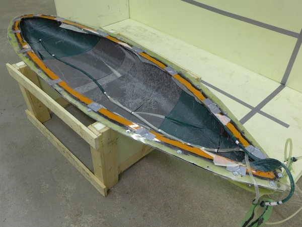

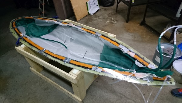

Infuusio käynnissä
Infuusio käynnissä
2016-10-01 21.03.24_600.jpg (87.33 KiB) Katsottu 7653 kertaa

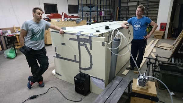

Uunitusta ja odottelua
2016-10-01 22.03.24_600.jpg (87.64 KiB) Katsottu 7653 kertaa
Paiston jälkeen
Paiston jälkeen
Ilman säkkiä
Ilman säkkiä
Valmis kappale muotista irrotettuna
2016-10-05 19.46.07_600.jpg (72.36 KiB) Katsottu 7653 kertaa

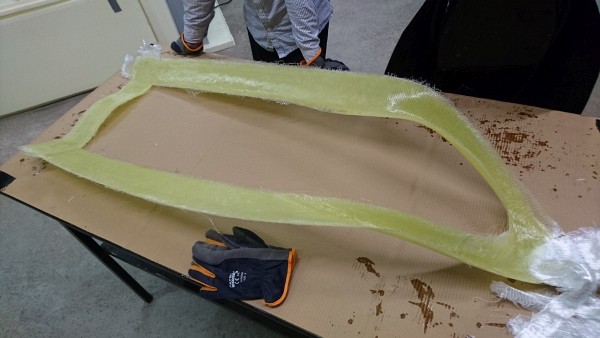

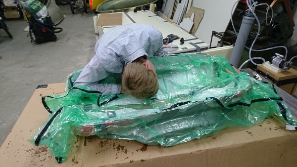

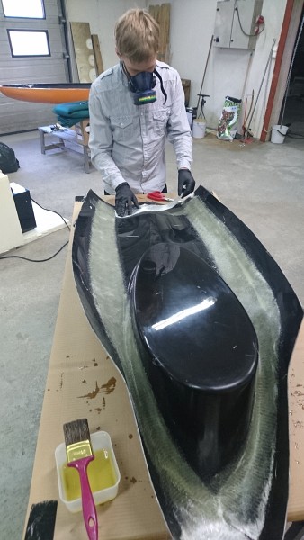

Viime lauantain saldoa: yläkorin muottiin tarvittavaa kulkuaukon reunusta sekä etupyörien katteita laminoitiin. Ensin mainittua lukuisista lasikuitusuikaleista 4 - 5 mm paksuksi "kakuksi" kasvattaen. Jälkimmäisiin leivottiin pari kerrosta hiilikuitua alipainesäkin avustuksella.
Vaativat kaikki vielä viimeistelyarbeettia ennen käyttöönottoa. Ja viimeistely ottaa tunnetusti aikaa...
Ensi lauantaille on luvassa tiukka ja työntäyteinen päivä, tavoitteena saada aikaiseksi korin yläosa.
Sitä ennen jos ehtisi päivittää lämmitysuunin uuteen uskoon, alkaa tuo ainainen ilmastointiteipillä kokoon harsiminen kyllästyttää.
kulkuaukon reunuksen laminointia
2016-10-08 16.38.05_600.jpg (84.73 KiB) Katsottu 7477 kertaa
etupyöräkatteiden laminointia
2016-10-08 19.55.58_600.jpg (97.63 KiB) Katsottu 7477 kertaa
säkin vuotokohdan etsimistä
2016-10-08 21.38.54_600.jpg (94.27 KiB) Katsottu 7477 kertaa
kulkuaukon reunus ennen viimeistelyä
2016-10-08 22.04.53_600.jpg (70.87 KiB) Katsottu 7477 kertaa
etupyöräkatteet ennen reunojen leikkausta
2016-10-09 17.29.50_600.jpg (69.53 KiB) Katsottu 7477 kertaa

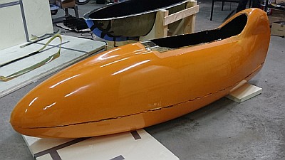

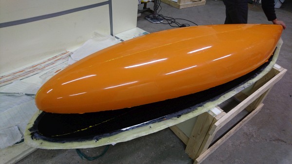

Re: Avus streamliner
Pitkään ja hartaudella muotissa maannut korin yläpuolisko irrotettiin tänään, ja päästiin ensimmäistä kertaa ihastelemaan livenä Avuksen muotoja. Palkitseva hetki, ei ole menneet hukkaan projektiin kulutetut tunnit :D .
Jatkoa seuraa vuotuisena Tuntemattoman sotilaan tv-esityspäivänä, jolloin jätetään ko. leffan katselu väliin ja puuhataan mm. kulkuluukun infuusiolaminoinnin parissa.
