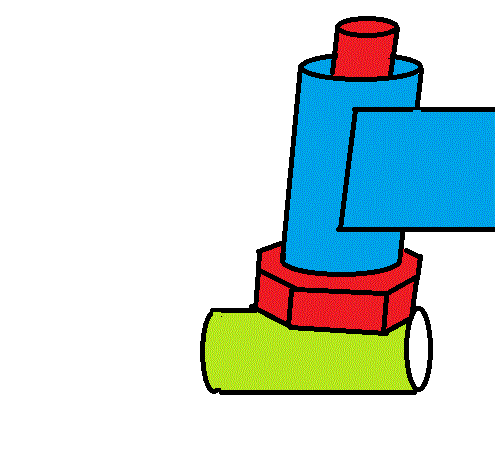

Laakeroinnin jos haluaa, olisi Nuolen ratkaisu saman tyylinen. Tappi vaan vinoon.
Mä laiskana jättäisin tuon "kouran" tekemättä. Laakeriputki vinoon rungolta tulevan putken päähän. Renkaan kiinnitys pultin kantaan ja pultti em. laakeriputken sisään.

Vähän huonosti hahmottuu ajatuksesi tuon kuvan kanssa. Tarkoitit kuitenkin varmaan sitä, että tämän alemman kuvan rungon puoleisen kouran voisi jättää pois, korvata laakeriputkella ja pyörän puoleinen istuisi tämän laakeriputken päihin.
Tämä on hyvä idea nykyisin, kun metallirakenteita voi hitsata. Kyläsepänaikaan, kun ei voinut, käytettiin noita kahta kouraa.
Aina pitäs piirtää kuva :oops:
Eli EI kouraa:
Sininen on pyörän runkoa. Poikkiputken päähän hitsattu 20x2 pyöreää putkea n. 50mm pitkä pätkä sen verran vinoon että olkapoikkeama sattuu suunnilleen kohdilleenn.
Punainen on putken läpi menevä 16mm pultti.
Vihreä on pultin kantaan hitsattu putki jonka reikä on sopiva pyöräksi valitun kiekon akselille. Jos akselissa on vähän ylimääräsitä pituutta niin voi myös olla 10mm paksu teräslevyn palanen jossa akselille sopiva reikä.

Eikös tuo saanut sinulta itseltäsi jo hylkäystuomion tämän ehdotuksen yhteydessä.
Äh, en minä muuta kritisoinut kuin laakereiden käyttöä :D Jälkeenpäin luettuna tosin juuri se jäi viestissäni epäselväksi :(
Voihan nuo laakeritkin toki laittaa, jos niitä vihtii runkoromuista irroitella ja sattuu saman kokoiset käsissä pyörimään.

Metalli vastaan metalli ilman laakeria kolisee jos vähänkään välystä, jota tuleekin nopeasti kulumisesta johtuen.. Välys taas aiheuttaa ohjaukseen väpätystä.
Jos tuollaisen olkatapin kerran viitsii tehdä, eikä voisi sitten hitusen lisäpanostuksella tehdä kunnollisen laakeroidun? Laakeriksi kelpaa vaikka muoviputken pätkä, kunhan ei ole metallit vastakkain.
Jos tuollaisia ongelmia tulee niin voisi luulla että tuollaisessa lattarauta-koura rakenteissa ne olisi vielä pahempia?
Eihän oikeissakaan autoissa mitään kunnon laakereita ole, alapäässä vain pallonivel...

Jarcco kirjoitti:
Salaisuus on camber. Ei oma ainakaan kolise edes yli 5000km jälkeen pahemmin, eikä ole paljoa edes kulunut. Pääosin kaupunkiajoa. Ei väpätä. Jarruttaessa toinen pyörä vähän vatkaa mutta se johtuu toisen pään pallonivelen välyksestä ja hieman kierosta vanteesta.
Camber-kulma tekee sen että ripustus on jännityksessä, välykset koko ajan tiukasti laidassa. Onhan se jonkin verran jännityksessä nollacamberillakin jotkin kohdat, mutta viidellä asteella se on jo tiukasti nipussa. Jos tulee tilanne että paino häviää pyörän päältä kokonaan niin silloin saattaa vähän kolista mutta sellaista ei kinnerillä juuri tapahdu.
En sitä etteikö se laakerien kanssa ole hienompi, kestävämpi ja välyksettömämpikin mutta ilmankin pärjää kyllä.
Näissä klassisissa kinnereissä on sellainen kaunis low-tech filosofia :mrgreen: Päämäärinä ovat ikään kuin estetiikka ja mobilismi, kinnerimobilismi. Katsotaan että T-mallin Ford, vähän ehkä lonksuu ja huojuu mutta se on patinaa vaan. Hienon ajonautinnon nämä kuitenkin tarjoavat. Siihen täytyy vain suhtautua sellaisella mobilisti-asenteella.
Missään suhteessa ei pidä laittaa näitä samalle viivalle jonkin modernin triken kanssa. Ne on ihan eri universumista.
Vastaan kuten muutkin, eli voi siihen ne laakerit laittaa jos mieli tekee, mutta tiellä pysyy kyllä ilmankin.
Pallonivel on pitkän aikaa välyksetön ja jousijalan yläpäässä on oikea kuulalaakeri. Näiden tukipisteiden väli on noin puolimetriä, joten puhutaan kohtuu jämäkästä rakenteesta.
