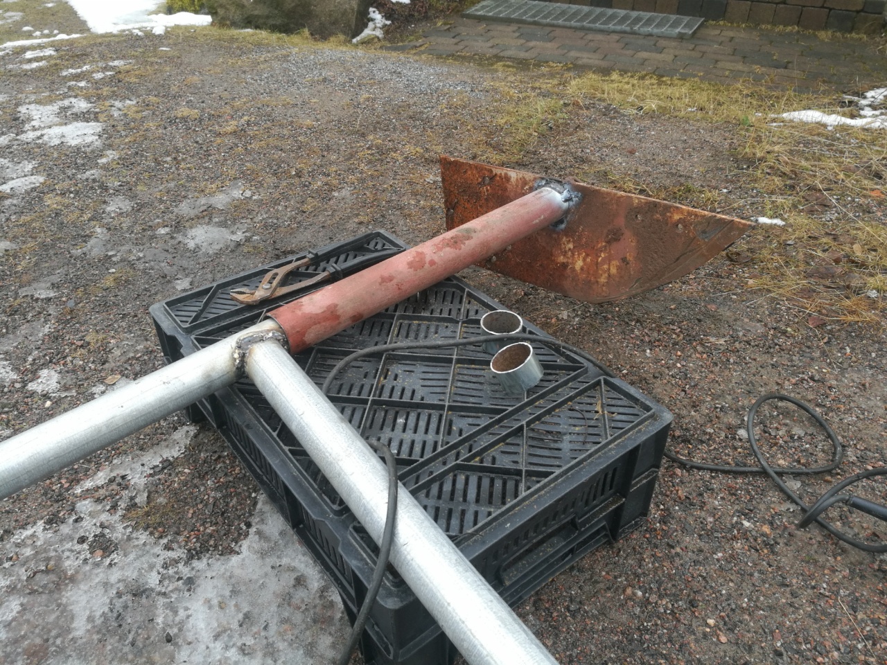

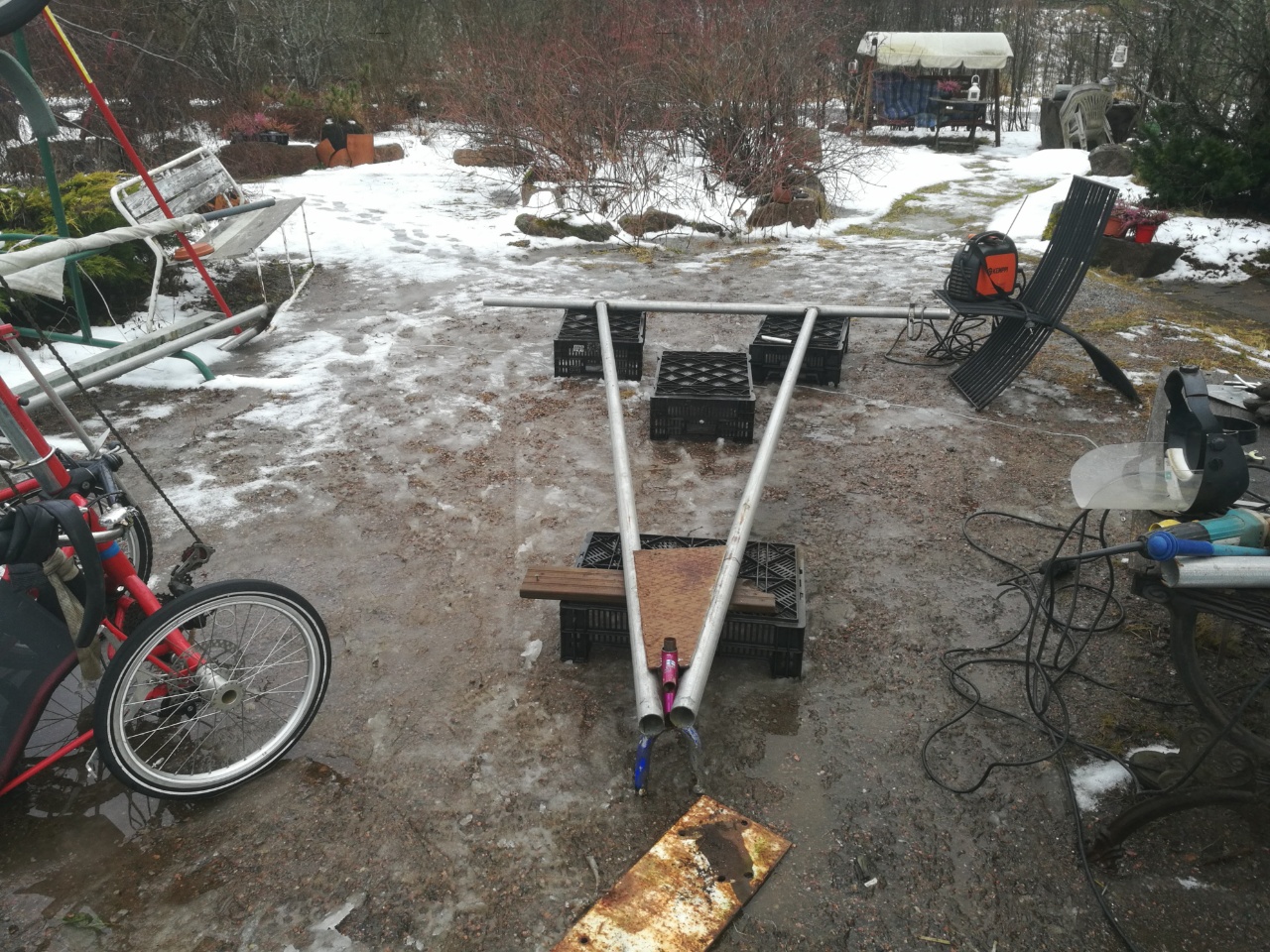

Poikkirunko hepattuna, keulassa kolmiomaiset paksut levyt päällä ja alla - emäputki näiden etupuolella. Keula vielä hitsaamatta. Maassa olevasta levystä meinasin leikata luistimen. Taas olis se hetki kun tartteis isoa rälläkkää, eli pitäs saada se jumissa oleva laikka irti :?
Pyörävaihtoehdon sais tietyst tuohon emäputkeen myös, runko vaan nousee korkeemmalle - sekään ei välttämättä haittaa, tästä siis saattaa tulla hybridi.
Tuohon kolmioon aattelin virittää jostain purjeesta "makuualustan", siihen mahtunee helpost kaksikin immeistä.

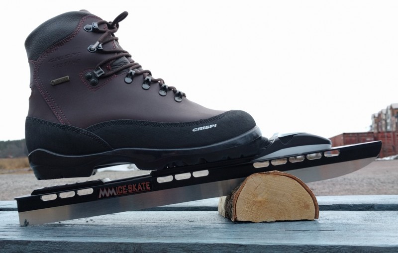

Luistin
Luistin
Näinkö Jori tarkoitit luistimen kiinnityksen? Nuo holkit menee vielä putkien väliin, silti on vähän väljä mut katotaan.
Samalla tavallahan tuohon voi laittaa 406mm kiekon, hitsaa putken päähän vaan haarukan. Vaihdettavissa luistimet tai kiekot.

Re: Jääpurren suunnittelua ja rakentelua
Just noin. Katsotko vielä, että tuo luistimen jäässä istuvan osan keskikohta on enintään nivelen kohdalla, mieluummin n. 10% sen etupuolella. Nyt näyttäisi kuvassa, että nivel olisi tasaisen osan etupuolella. :?
Viestit: 18011
Eiks luistimen pitäny olla takapainonen?
Viestit: 14448
Voi harmi, kun ilmaisin itseäni huonosti. :(
Painon luistimella piti olla takapainotteinen, jotta luistimen keula ei kynnä jäätä. Retkiluistimilla tämän helposti huomaa, jos laittaa siteet liian eteen, niin ei luista mihinkään.
