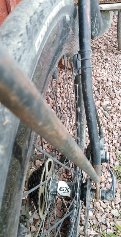

Kauhee homma tommosesta ja silti vaikee saada kohdilleen.
Vasaraa tottelee hankalammatkin tapaukset melko mukisematta. Oman fillarin haarukan lähtökohta on romuläjästä ja lähtötilanteessa siinä oli sorkat melko vahvasti ristissä. Nyt ollu tuhansia kilsoja juuri tommonen mitä haet. Teräksinen siis.
Re: Polkumiehen Vendetta MBB
Polkumies kirjoitti: 27 Huhti 2021, 14:55
Onkohan toi varmasti terästä... En nähnyt mainintaa siitä. Näyttää vähän "alumiiniselta" :)
Varmasti tietämiseen pitää kysyä myyjältä.
Pastori kirjoitti: 27 Huhti 2021, 22:07
Vaikuttava härveli. Ite tein vaan tälleen niinku itäsuomen malliin eli nopsasti
Mä olen tehnyt vaan Härskin tapaan länsisuomalaiseen tapaan ilman jigiä tunkilla tai moskalla. Kokonaisaika lienee vielä nopempi kuin itä-Suomessa :? Sarjatyössä tosin taitaisi saada kiilan valmistamisen ajan takaisin ehkä jo muutaman haarukan taivuttelun jälkeen.

Ootteko saaneet jarrulevylle tilaa venytettyyn haarukkaan? Yhden venytin kierretangolla työntämällä. Ei tullut ihan symmetrinen, eikä tohon tosiaan mahdu jarrulevy pyörimään.

Polkumies kirjoitti: 28 Huhti 2021, 09:11
Kyllähän tuo mahtui.
Olisinkohan tehnyt niin, ett levitin ensin dropparien kohdalta vähän liian leveeksi ja sitten vaikka joku putken pätkä, mihin haarukka putki mahtuu ja sillä varovasti väänsin takas päin. Eli haarukasta tulee länkisäärinen näin.
Kun katsoin niin levyjarrullisessa pystärissä jarrulevy pyörii valehtelematta millin päässä haarukasta. Siitä jos vääntää vielä vinoon haarukan piikkejä, ei jää yhtään tilaa. Olettaen että takarenkaassa jarrulevy on samalla etäisyydellä vasemmasta dropparista.

jooseha kirjoitti: 28 Huhti 2021, 08:53
Pakkaus - purku ja työ oli mulla n. 5 minsaa.
Mun tapauksessa ainakin pelkkä haarukan levitys ei riittänyt. Vaatii vähän lisämuotoilua että saa tilaa sekä jarrulevylle että jaloille. Lähinnä valtaville reisilihaksille. :mrgreen:
Liki mennee levy.

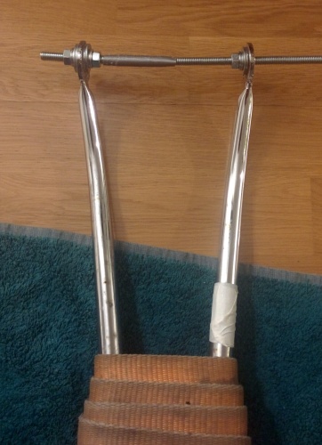

Pitääkö tässä mikään muu ketjuputkia kiinni eturenkaan akselissa kuin pikalinkku? Polkemisvoimat välittyy pikalinkun kautta? Ainoa ero normaaliin on pidempi pikalinkku.
Viestit: 1244
Pidemmän pikalinkun voisi tehdä itse, tai ei siitä kovin pikainen tulisi. 5mm tankoon kierteet päihin ja muttereilla ja prikoilla kiinni.
https://www.puuilo.fi/warma-vedetty-akseli-5mm-1-5m
Voiko tällaista kierteyttää, vai onko liian kovaa? Tai miksei käyttäisi M5-kierretankoa?
Polkumies kirjoitti: 07 Touko 2021, 14:23
Kierrepakka puree hyvin esim. 8.8 pulttiin, jonka myötöraja on 640 MPa. Oikeastaan kovempi teräs on helpompaa kierteyttää kuin aivan pehmeä. Tuon S355 akseliteräksen voi helposti kierteyttää ja niin se kannattaa tehdäkin. Minä saattaisin katsella jostain vähän kovempaa akselia, 500 tai jotain sellaista.
M5 kierretangossa on vain reilu 4 mm ehjää tankoa ottamassa vastaan ketjuvoiman aiheuttamaa leikkausvoimaa. Tuo edellinen tarkoittaa suhteessa 5²/4²=1,56, eli 50% suurempaa lujuutta samalla materiaalilla. Siellä tarpeellisella osalla, aivan päässä se kierre ei osallistu leikkausvoiman kantamiseen. Pitää siis huolehtia, ettei tee liian pitkää kierreosaa.

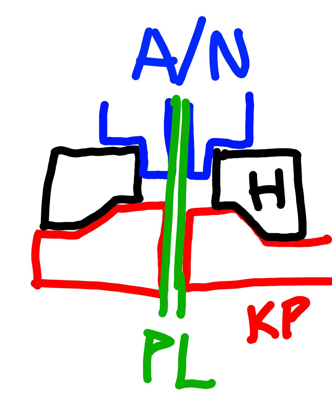

Vendettassa taitaa ollakin tällainen rakenne:
A/N akseli/napa
H haarukka
KP ketjuputki
PL pikalinkku
Eli ketjuputki ja haarukka menevät osin sisäkkäin. Tällöinhän pikalinkkuun kohdistuu enemmän vetävää voimaa ja vähemmän leikkaavaa.
