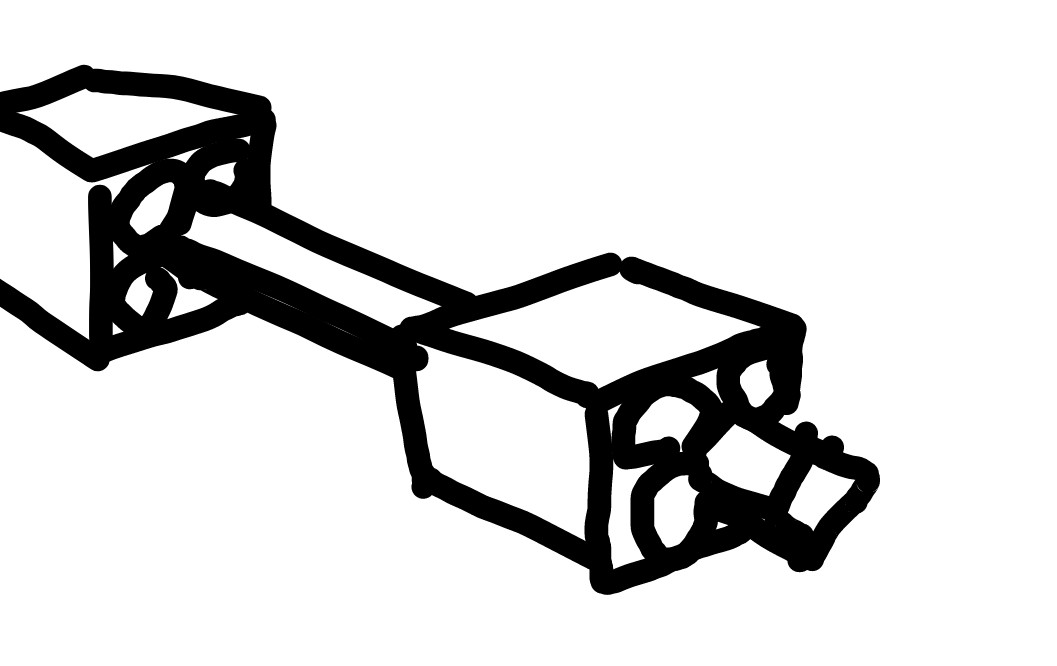

Sieltä tosiaan löytyy. Pitää kysyä hintaa. Vaan mitenkäs tällainen kestää sivuttaisvoimia? Elementti on niin lyhyt, että sisempi putki pääsee vääntymään ja ohjauskulmat voivat muuttua. Myös tukivarren kiinnitys epäilyttää. Hitsaaminen on nyt poissuljettu kun kumit ovat jo paikallaan.
Pitäisi yhdistää kaksi elementtiä näin:

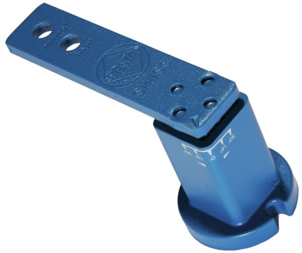

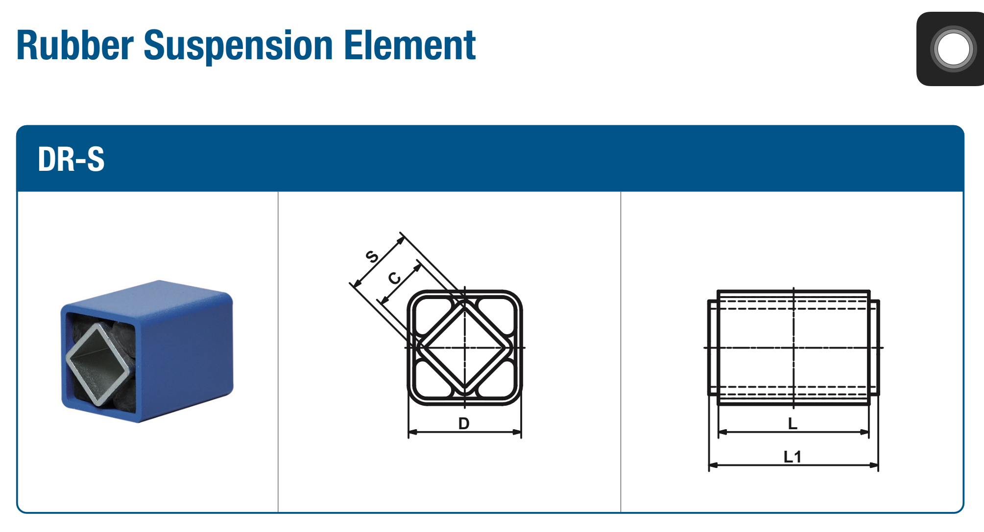

Rostan kataloogissa on speksejä. https://rosta.com/wp-content/uploads/2 ... sioner.pdf
Toisessa kataloogissa on läpiputkitettavia elementtejä. https://rosta.com/wp-content/uploads/2 ... ements.pdf

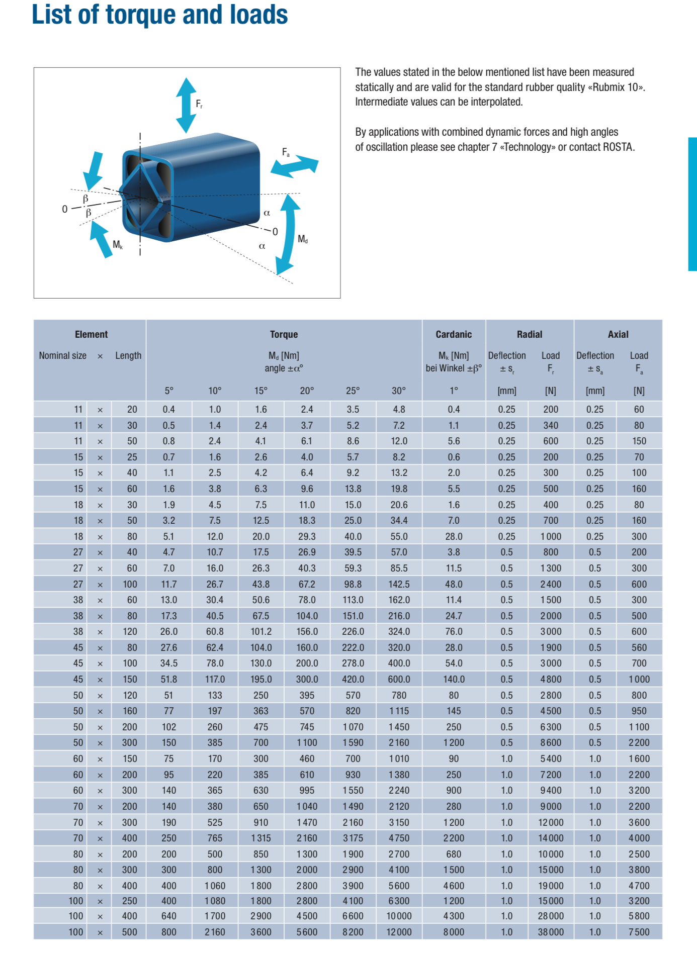

Taulukko josta voi tarkkailla tarvittavia momentteja.

Tuollainen 45x45x100mm palikka tuottaisi suunnilleen halutun 74Nm 10° kiertymällä. Siltä osin taulukko vastaa omia tuloksiani, että 30° kiertymä vaatii noin viisinkertaisen momentin 10 asteeseen verrattuna. Vain absoluuttiset arvot eroavat. Tarvittaviin momentteihin voisi siis päästä, jos vielä paksumpaa kumia saisi paikalleen. Elementin pituutta voisi myös hyvin kasvattaa ainakin 200 milliin, mikä olisi hyvä vastustamaan muihin suuntiin vääntäviä voimia.
