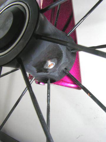

Akseli on umpinainen, navassa on tosiaan molemmilla puolilla laakereille kolot. Tässä kuvassa näkyy akselin hattu, osa laakeria ja navan runko. (Ja rasvanippa.)

Hyvä. Siinä on siis muovinen kansi, joka on painettu mutterin päähän. Väännä se muovikansi irti ja avaa mutteri ja pura napa ulos päin jättämällä akseli paikoilleen. Näin se on myös turvallisempaa. Akselin irrottaminen tiukasta sovitteesta tekee helposti vaurioita ja takaisin laittaessa se jää väljemmäksi.
Toistan vähän itseäni, mutta tuo hattu on metallia ja samaa kappaletta kuin akselikin.

Mä olen ymmärtänyt että umpinaisuudella tässä yhteydessä on tarkoitettu akselia, eikä navan runkoa. Voi olla että olen missannut myös jotain. :mrgreen:
Voi käydä tuuri ja rasvakupin alta löytyy akselin päähän kierretty mutteri. Jaksan epäillä, sillä rakenne ei olisi m5 henkinen, eli äärimmäistä keveyttä tavoitteleva.

Jos tosiaan akseli ei irtoa niin avaa se sitten rikkomalla akseli. Mä ainakin tekisin ihan jo tän jumittamisen takia tilalle teräksisen akselin, niin alumiinisen rikkominen on yhden tekevää. Voi myös olla että se välys johtuu kuluneesta alimiiiniakselista, mikäli laakerit on pyörineet niinsanotusti väärästä välistä.
Vähemmän sulle tulee kustannuksia ja harmia siitä uuden akselin hommaamisesta, kuin koko haarukan ja renkaan ties stemminkin vaihdosta.
Joskerran sahaaminen.ei onnistu niin poraa jommasta kummasta päästä akselia alumii riittävän heikoksi, että akseli irtoaa. Mä poraisin sieltä haarukan päästä, koska täytyy se haarukan pää porata joka tapauksessa puhtaaksi. Näin holkin sisälle jäävää viimeinen milli..pari sitä alumiinia lähtenee sen navan mukana pois.
Ehkä. :mrgreen: :mrgreen:

Veli tulee tänään kylään. Tehdään viimeinen irroitusyritys. Jos ei silläkään irtoa, niin sitten on akseli entinen.
Haarukan suunta on siinä mielessä hankala, että kiristyspultti on M5 ja reikä sen mukainen. Jos se akseli on 15 mm, niinkuin nuo M5:n sivut vihjaavat, jää vielä 5 mm akselia jäljelle. Varmaan yritetään ottaa dremelillä hattu pois, sitten kiekko ulos ja sitten onkin ihan eri tavalla tilaa toimia.

Mistä päättelet, että se on metallia ja samaa kappaletta kuin akseli. Onko siinä mustassa maalissa naarmuja, joista paistaa metallia.
Minusta tuollainen teräväreunainen tiivistepinta sorvattuna akselimateriaaliin on valmistusteknisesti lähes mahdoton toteuttaa järkevällä hinnalla. Siksi epäilen, ettei ole samaa kappaletta. Tällaisia mutterin päälle painettavia kupuja taas on vaikka minkälaisia. Tuohon on vain lisäksi muotoiltu tuollainen pölysuoja laakerille. Hyvänlaatuiset suojakuvut ovat lasikuitulujitteista polyamidia PA-GF, joka on erittäin kovaa ja käytetään monissa paikoin metallisen rakenteen korvaajana.
Kun yritin ensimmäisen kerran poistaa tuota rengasta, ajattelin sen olevan jonkinlainen helposti poistettavissa oleva kansi. Kokeilin sormin, kokeilin taltalla, kokeilin siirtoleukapihdeillä. Hattu ei lähde irti, mutta sen reunoista irtosi palasia ja alta paistaa metallia. Kokeeksi porasin vielä keskeltä ja metallia on.
