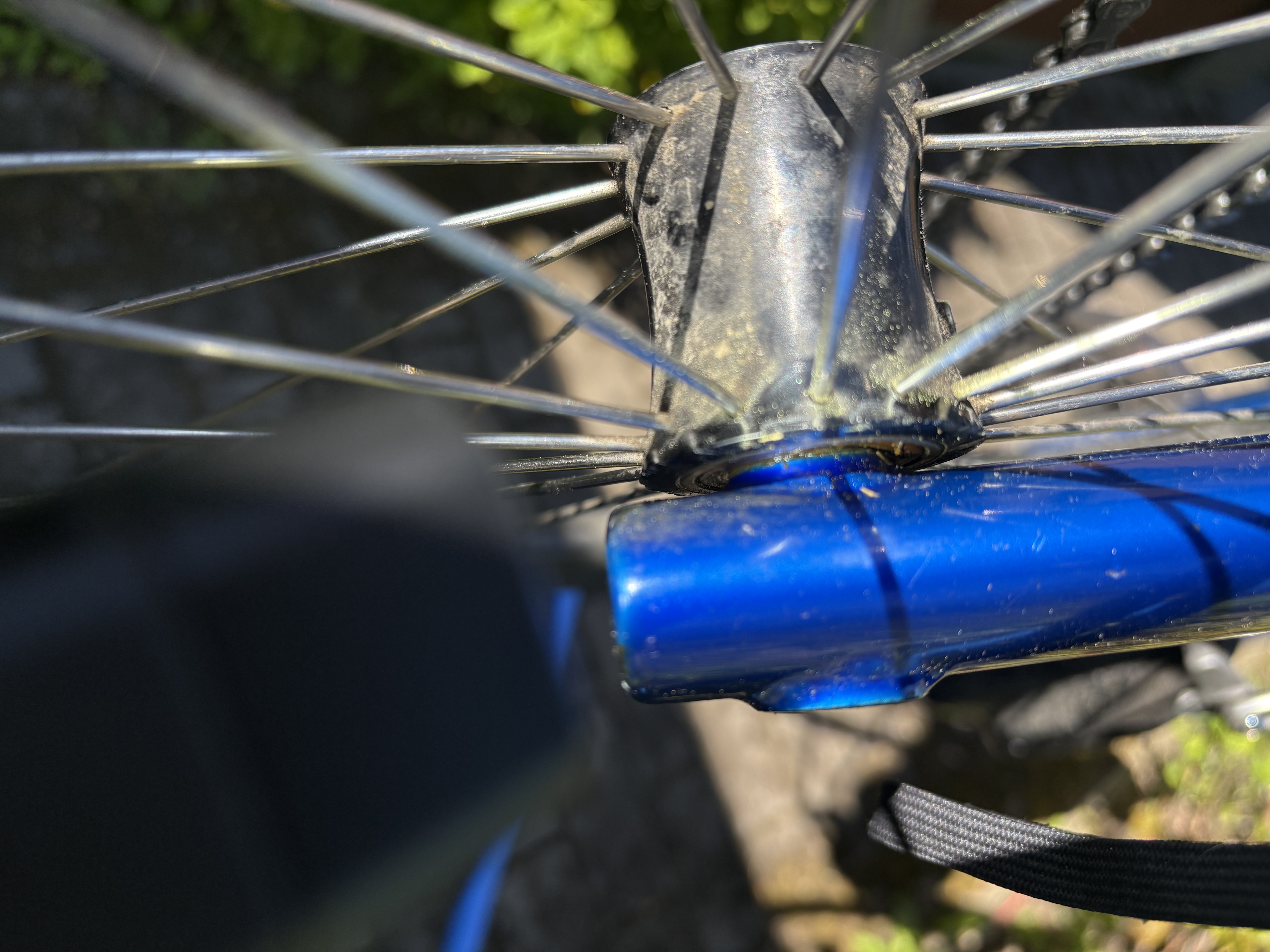

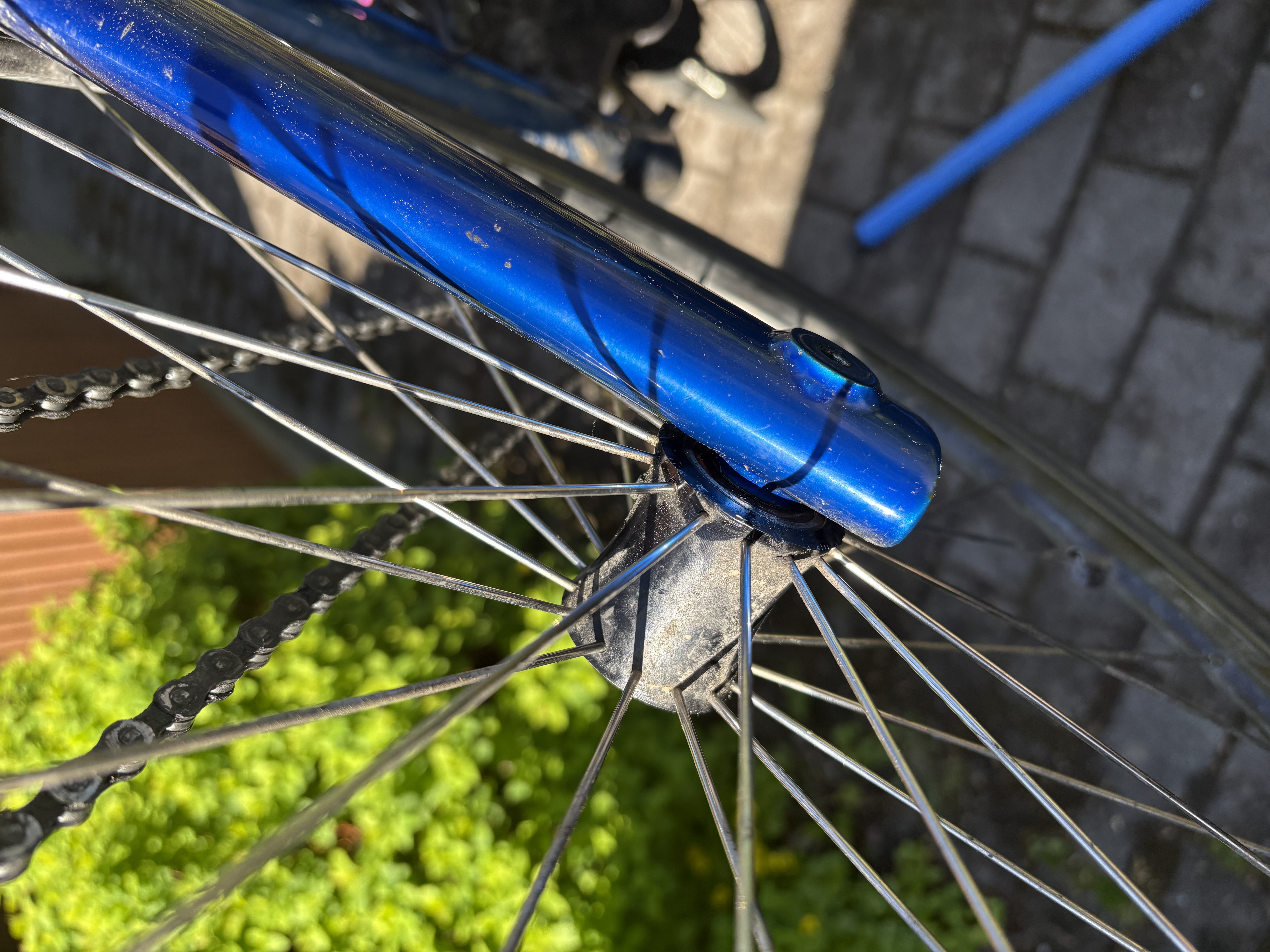

Valokuvat ovat vähän huonoja, koska tilaa on vähän eikä sisäistä rakennetta näe.

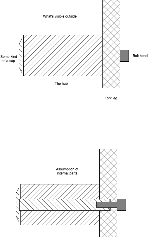

Yritin piirtää parhaan ymmärrykseni rakenteesta
M5 front hub.drawio.png (54.68 KiB) Katsottu 6431 kertaa
Se ei liene ihan tarkka, esim. laakerien sijainnit puuttuvat. Haarukan ja useamman eri tyyppisen etunavan kuvia loytyy M5:n sivuilta:
Oma mutu on, että napa koostuu neljästä osasta:
  • Akseli
  • Runko, jossa pinnojen kiinnitykset
  • Kahdet laakerit rungon molemmissa päissä
Tästä kuvasta näkee aika hyvin: http://www.m5-ligfietsen.nl/uploads/Ite ... s/28.2.jpg Muissa napamalleissa akseli näyttää olevan osa runkoa?
Olen vuodattanut sisäosat täyteen wd-40 -ratkaisua, ruuvannut pulttia vähän auki ja täräyttänyt vasaralla kantaan, yrittänyt kiertää akselia vastapäivään ja yrittänyt iskeä navan runkoa tuurnan avulla. Toistakseksi mikään ei ole toiminut.

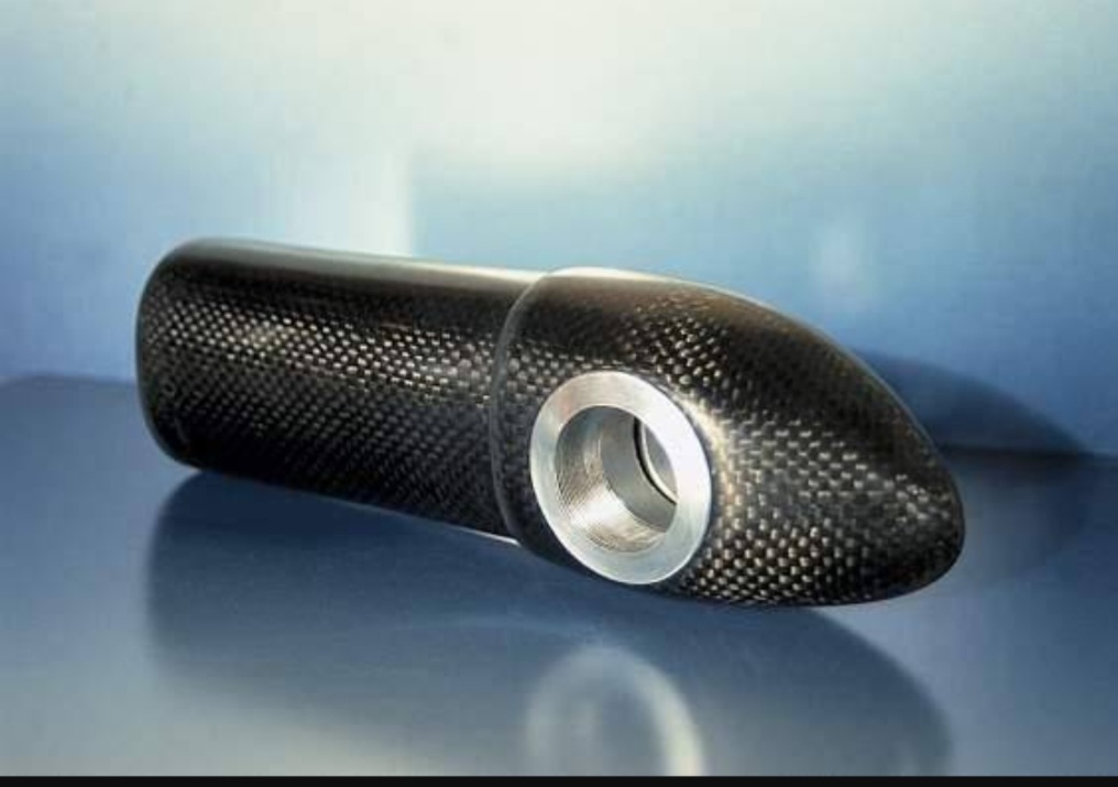

Kuva m5 hiilikuitu monoblade haarukan alapäästä
Navan läpi menevä akseli, tahi putki on upotettu haarukkassa olevaan koneistettuun holkkiin. Uskoisin metallisessa olevan samanlainen rakenne. Materiaali on joko cromo- losäaineistettu teräs tai titaani.
