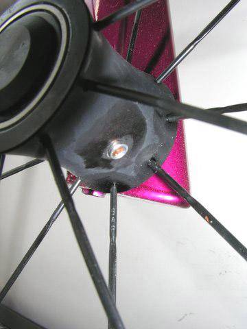

Akseli on umpinainen, navassa on tosiaan molemmilla puolilla laakereille kolot. Tässä kuvassa näkyy akselin hattu, osa laakeria ja navan runko. (Ja rasvanippa.)

Hyvä. Siinä on siis muovinen kansi, joka on painettu mutterin päähän. Väännä se muovikansi irti ja avaa mutteri ja pura napa ulos päin jättämällä akseli paikoilleen. Näin se on myös turvallisempaa. Akselin irrottaminen tiukasta sovitteesta tekee helposti vaurioita ja takaisin laittaessa se jää väljemmäksi.
Toistan vähän itseäni, mutta tuo hattu on metallia ja samaa kappaletta kuin akselikin.

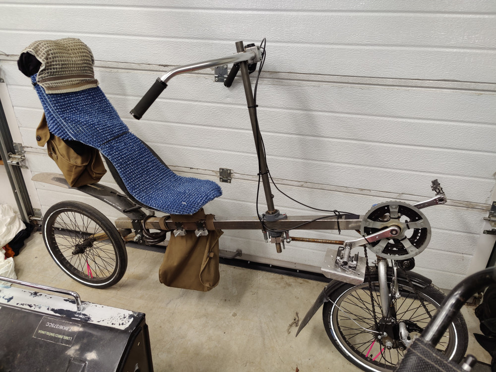

Itsekin poraisin kans haarukan puolelta akselin veks ja sitten laittaisin kovasti suosimani BMX kiekon tilalle. Kestää toispuolikiinnityksen, niinku tässä mun Twisterin takarenkaassa.

Laita toki lisäinformaatiota, nyt on piikki auki.
PS. Mahottoman hieno pyörä, arvostan tinkimätöntä tarkoituksenmukaisuutta
Mistä päättelet, että se on metallia ja samaa kappaletta kuin akseli. Onko siinä mustassa maalissa naarmuja, joista paistaa metallia.
Minusta tuollainen teräväreunainen tiivistepinta sorvattuna akselimateriaaliin on valmistusteknisesti lähes mahdoton toteuttaa järkevällä hinnalla. Siksi epäilen, ettei ole samaa kappaletta. Tällaisia mutterin päälle painettavia kupuja taas on vaikka minkälaisia. Tuohon on vain lisäksi muotoiltu tuollainen pölysuoja laakerille. Hyvänlaatuiset suojakuvut ovat lasikuitulujitteista polyamidia PA-GF, joka on erittäin kovaa ja käytetään monissa paikoin metallisen rakenteen korvaajana.
Kun yritin ensimmäisen kerran poistaa tuota rengasta, ajattelin sen olevan jonkinlainen helposti poistettavissa oleva kansi. Kokeilin sormin, kokeilin taltalla, kokeilin siirtoleukapihdeillä. Hattu ei lähde irti, mutta sen reunoista irtosi palasia ja alta paistaa metallia. Kokeeksi porasin vielä keskeltä ja metallia on.
