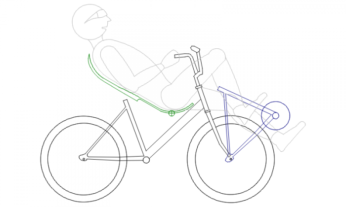

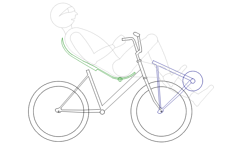

Kukaan ei ole vielä ehottanut MBB:tä. Ehkei se edes toimi fättinä, mutta silti hox!: osta kaksi noita solidferin 24 tuumaisia fättejä, maksaa 400 euroa, mutta niillä tarpeilla saa tehtyä MBB-nojakin ilman että paljon edes tarttee hitsailla. Vähän penkin kiinnikkeitä miettii ja hitsailee, niin jo pian on läski valmis. Siis suunnilleen näin:
Penkin korkeus jäi laittamatta kuvaan, mutta tuossa se on 63 cm ja alemmaksikin olisi helppo tiputtaa vaikka kuinka, jos raaskii pätkiä originaalia satulaputkea. Petri esmes varmaan mielellään sulle tuolaisen tinaisi, jos nätisti pyytäsit??

Premnas kirjoitti:
Saako halpapyörän rungosta tehtyä kivaa nojakkia vai siirtyykö se mahdollinen kökköys eteenpäin :?
Mulla menisi toisin päin. Halvempi runko olisi mieluisampi. Se saattaa olla paksumpaa tavaraa eli olisi helpompi hitsata ;)
Muutokset vaikuttavat joka tapauksessa enemmän kuin lähtökohta, joten eroa lienee jokseenkin mahdoton havaita. Vaa'alla saattaa huomata painoeron ainakin jos on tarkempi kuin henkilövaaka.
Alumiinin jättäisin suosiolla kuvioista pois. Hitsaushankaluuden lisäksi se väsyy eri tavalla kuin teräs. Jos rakenteessa on havaittavasti joustoa, se murtuu ennen pitkää :( Teräs sietää paljon paremmin alimitoitusta.
Semmoinen tuli mieleen, että kun kaksipyöräisessä sua kiehtoo parempi vauhti, niin onko läski oikeasti paras ratkaisu? Ainakaan "normaalilla" talvikelillä :?
