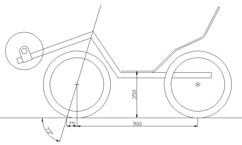

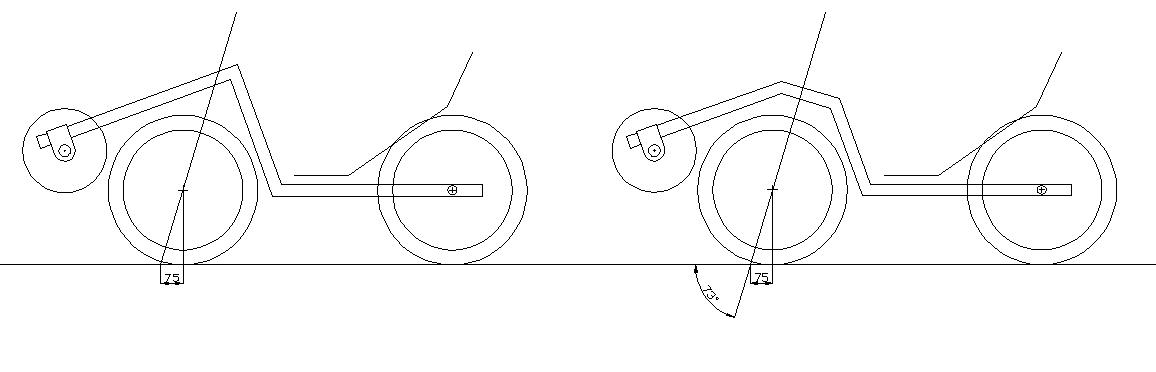

Iso ympyrä keskiön ympärillä mallaa 140mm kampien liikerataa.

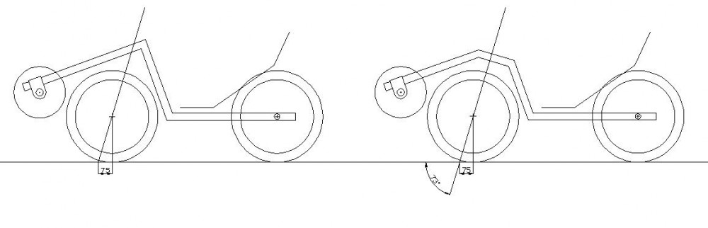

Kumpi vaihtoehto ois parempi? Oikeanpuoleinen on helpompi tehdä, kun saa porata emäputken reijän suoraan.
Re: EuroFlevo
Poraminen on juppia ;) Vasemmanpuoleinen on helpompi tehdä kun suunnittelet rungon niin että emäputki tulee runkoputken kulmaan. Silloin ei tarvi porata vaan putken päihin voi tehdä kolot emäputkelle rälläkällä.
Kuudee sport:
Kuudee sport evo:
Äänestän jälkimmäistä vaihtoehtoo. Helpompi on.

Re: EuroFlevo
Jos nostas penkin 350mm korkeudelle niin onnistus paremmin.
Twisteri 1.JPG (38.1 KiB) Katsottu 12773 kertaa
Re: EuroFlevo
Kannatan nostamista, niin mitoitus väljenee. Helpottaa kummasti :wink:

Re: EuroFlevo

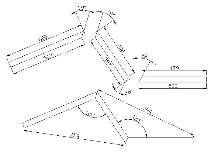

Rungon mittapiirros. Noheva sahuri pääsis kahdella leikkuulla :roll:
Pitäisikö ketjun otsikko vaihtaa, kun se on -taas- karannut aika kauas alkuperäisestä suunnitelmasta :mrgreen:
Twisteri runko.JPG (36.5 KiB) Katsottu 12667 kertaa
Re: EuroFlevo
Kyllä siinä kolme sahausta tarvitaan, jos ei varastossa juuri oikeanmittaista pätkää ole tarjolla. Kaksi vinoa ja kolmas päästä poikki. :)
Eikös tuon nimen voisi vääntää Eurolava-twisteriksi. :D
Viestit: 7852
Re: (Eurolava) Twisteri
No tarvitaan kolme sahausta, mutta kolmas sahaus vaikuttaa hyvin vähän lopulliseen geometriaan :D
Sahaus?
Eiks tää oo neliöputkee.
Suoraan putkeen vaan rälläkällä lovet ja taittelee tolleen kulmaan. On yski sauma sit valmiina jo.
Kuudeet tehty siis noin. Tosin voi pi olla että joku oli tehty erilailla - mutta noin niinkuin perusidea näin.
Sahaus?
Näin minäkin olen usein tehnyt. Astekulma ei vaan tahdo säilyä kun yhtä reunaa ei lämmöllä supistetakkaan.
Lisäksi loveamalla mutkan tekeminen hukkaa putkea. Kun sahaa vinoon poikki ja kiepsauttaa toisen pään 180astetta niin ei tule hukkapalaa.
10cm/pyörä hukkaputkea niin on 15. pyörän kohdalla hukannut kokonaisen rungon :roll: :lol:
