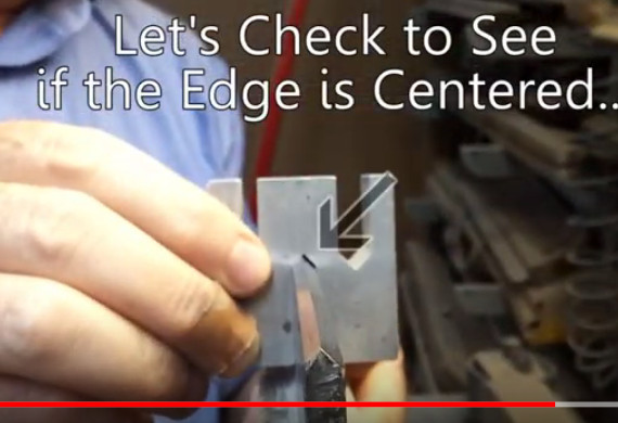

Luistimen teroitusta. Terotetaan ilmeisesti 90 asteen kulmaan ja vähän kaarevaksi - kiikkutuolinjalas.
Miun luistimet antaa tässä vähän tasoitusta, ainakin toistaiseksi ;)
Tässä kuvassa on perinteinen teroitus. Tuo on varmaan hyvä, mutta aika vaikea tehdä niin, että tulee hyvä ilman pitkää nauhakiomakonetta ja jigejä.
Minä ehdottaisin, että hiot terän vain hieman epäsymmetriesti vinoksi niin, että ulkosärmä on pidempi. Terän kylki on luonnostaan suora pinta ja tuossa riittää, kun alapinta on kulkusuunnassa kuhmuton.
Vino terä progressiivisesti. Kun luistin tuulen voimasta vähän antaa periksi ja kallistuu, alkaa ulkosärmä purra aina sitä paremmin, mitä enemmän luistin taipuu ja kelkka kallistuu. Tuo keskiharjannetroitushan pitää sitä huonommin, mitä enemmän sitä kuormitetaan.
Jääpurren luistimen teroitus.jpg (61.96 KiB) Katsottu 4203 kertaa
Tämä suoruuden vaikea tavoitettavuus sai minut aikanaan päättämään, että teen terän särmällään olevasta kulmaraudasta, jonka taivutin puisen luistinrungon päälle ja hioin hiomanauhakapulalla kiiltäväksi.

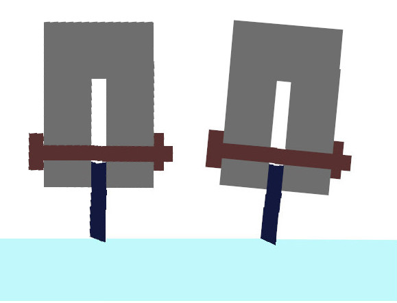

Sivuluistin vino profiili.jpg (24.57 KiB) Katsottu 3710 kertaa
Tässä kuvassa yritin selventää sössötyksiäni tuolla aiemmin.

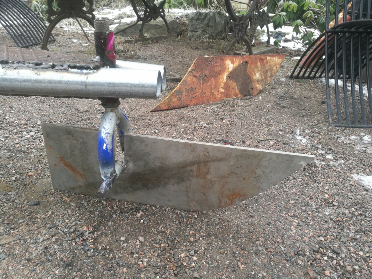

Ei meinaa edetä, tänään vasta pääsin pylväsporakoneen äärelle, eikä silläkään saanu 20mm reikää kun olin valinnu ruostumattoman levyn etuluistimen materiaaliksi.
Sitten tajusin, ett rälläkällä oon ennenkin tehny hahlon reijän sijaan jos ei poraaminen hutsita. Sehän on helppoa, hydrauliikka putki hahlon pohjalle ja hitsillä kiinni. No putken sisään hitsatessa holahti knööli ja sitä sitten viilatessa :? Aina ei oo helppoo.
Jäätkin näytti Saimaalla siltä, ettei tällä kiire oo ;)

Etuluistin
Etuluistin
Askarteluvoitto ;) alus olis luistimillaan. Stemmi tuohon poikittain, ohjauskeppi ym. Maston jalka + harusten kiinnitykset ym.

Re: Jääpurren suunnittelua ja rakentelua
Niin ja jäät + tuuli samalle päivälle ;)
Hieno. :)
Hitsaa vielä rautakoukku tuonne luistimen kärkeen, jotta sinne saa kiinni narun :) seisontajarrun toteuttamiseksi. Narulenkki keulakoukun läpi ja narulenkin toine pää emäputken ympäri, jolloin etuluistin nousee kantapäänsä varaan ja pitää purren paikoillaan.
Eiku, seisontajarrunahan se toimii myös pienellä, rälläkkäkololla kärjen alapinnalla, johon emäputken takaa kiertävän narulenkin voi pingottaa.
