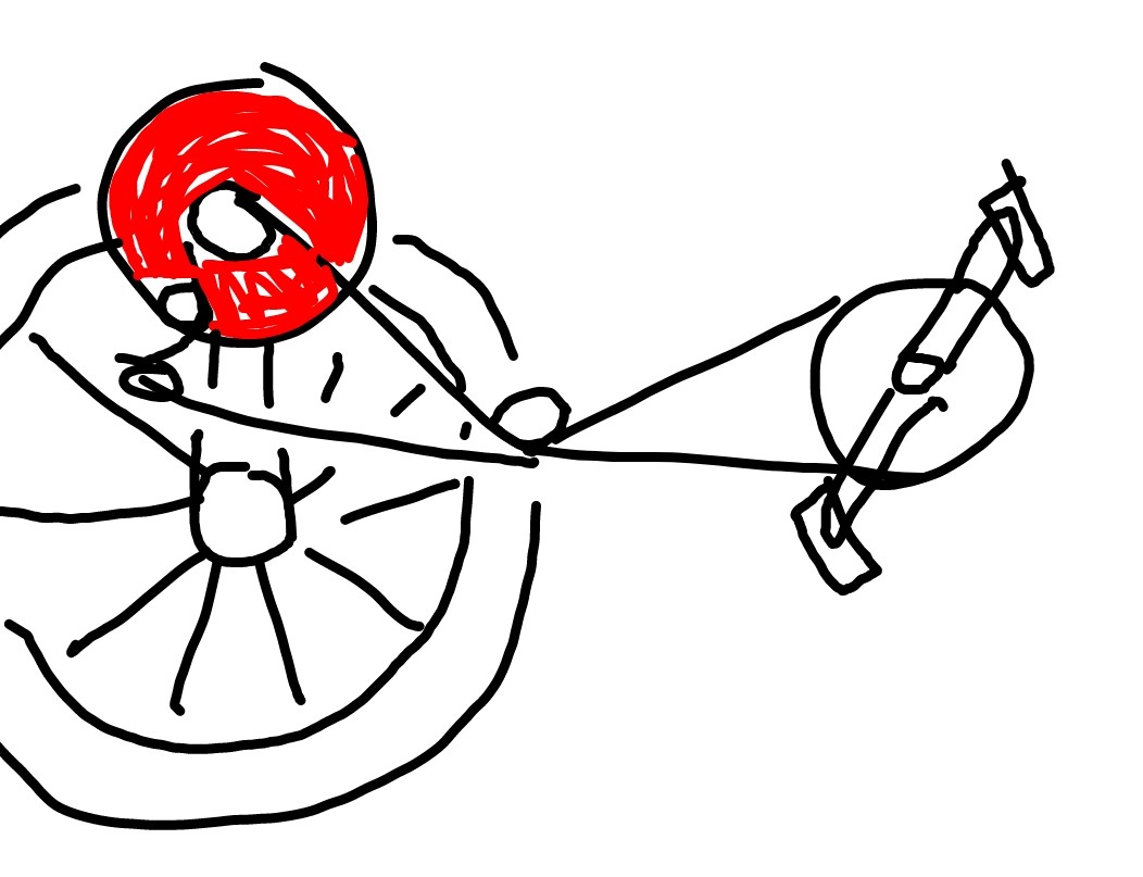

Entä jos väliakselin sijoittaa taka-akselin päälle, selkänojan taakse? Ohjainrullasta tulee pientä vastusta, mutta sama on kaupallisissa kinnereissä.
Tämä voi olla vaikea jousituksen kanssa. Riippuu jousituksen tyypistä. Väliakselia voi siirtää myös vähän edemmäs, jolloin sen saa samalle linjalle jousituksen nivelpisteen kanssa.
Viestit: 5244
Re: 1CV:n jatkoajatuksia
Yksi 1CV:n hyvä puoli on ollut tavaratila... eli se ettei kuskin penkin takana ole mitään tilaa vievää tekniikkasälää. Jos apumoottorin lykkää taka-akselin tuntumaan, niin tavaratila kutistuu -> 2CV-tyylistä korin muotoilua joutuisi sitten kenties muuttamaan, jotta tavaratilan saisi säilymään riittävän isona. En kuitenkaan vielä tyrmää tätäkään moottorin sijoituspaikkaa :D .
Ohjainrullan/-rullien aiheuttamaa lisävastusta en pidä merkitsevänä tällaisessa kulkupelissä.
Jos moottorin sijoittaisi kuvasi mukaisesti taka-akselin päälle, niin sen voisi hyvin ripustaa kiinteästi takahaarukkaan -> moottorin ja taka-akselin etäisyys säilyisi samana jousituksen liikkeistä riippumatta. Takahaarukan nivelpiste vaan tuohon kuvan ohjainrullan tienoille, niin hyvin toimisi.
Tai sitten tekee kuten sanoit, eli väliakseli samalle linjalle jousituksen nivelpisteen kanssa.

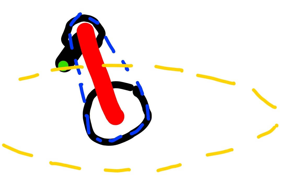

Heiluripolkimia olen suunnitellut pedicar henkeen, jolloin jalat eivät nouse näkyvyyden tielle.
Jossain näin videon todella oudosta virityksestä, jossa kampi oli keskeltä nivelöity kahteen osaan ja siinä oli lyhyt ketju kahden rattaan välissä. Toinen ratas oli kai rungossa kiinni ja toinen kammen kauemmassa puolessa. Runkorattaan jos tekee kaksi kertaa kammen ratasta isommaksi, kauempi kampi tekee kaksi kierrosta jokaista poljinkeskiöakselin kierrosta kohti.
Poljin teki sitten ovaalirataa. Ovaalin "ovaalisuus" tai "ympyrämäisyys" riippui siitä, kuinka pitkät kammen puolikkaat olivat suhteessa toisiinsa.
Viestit: 1148
Jotain tällaista:
