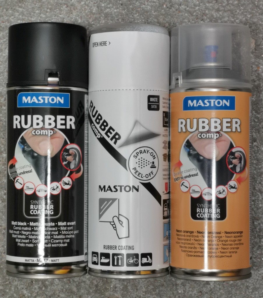

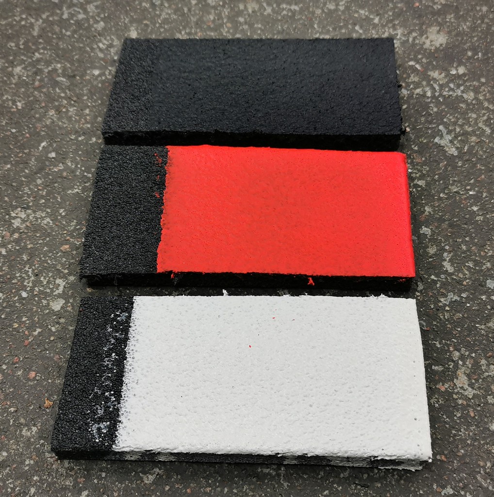

Siltä varalta että sopivan väristä solumuovia ei sattuisi löytymään, niin tein maalauskokeilun. Joustava materiaali vaatii joustavan maalin, joten kokeilin kumimaalia. Hyllystä löytyi valmiiksi mustaa väriä, jota suihkin pari kerrosta makuualustan palasen päälle. Toimivalta tuntui, joten kävin hakemassa kaupasta vähän iloisempia värejä (neon-oranssia ja valkoista):
https://www.tokmanni.fi/kumipinnoitespr ... 2490027391

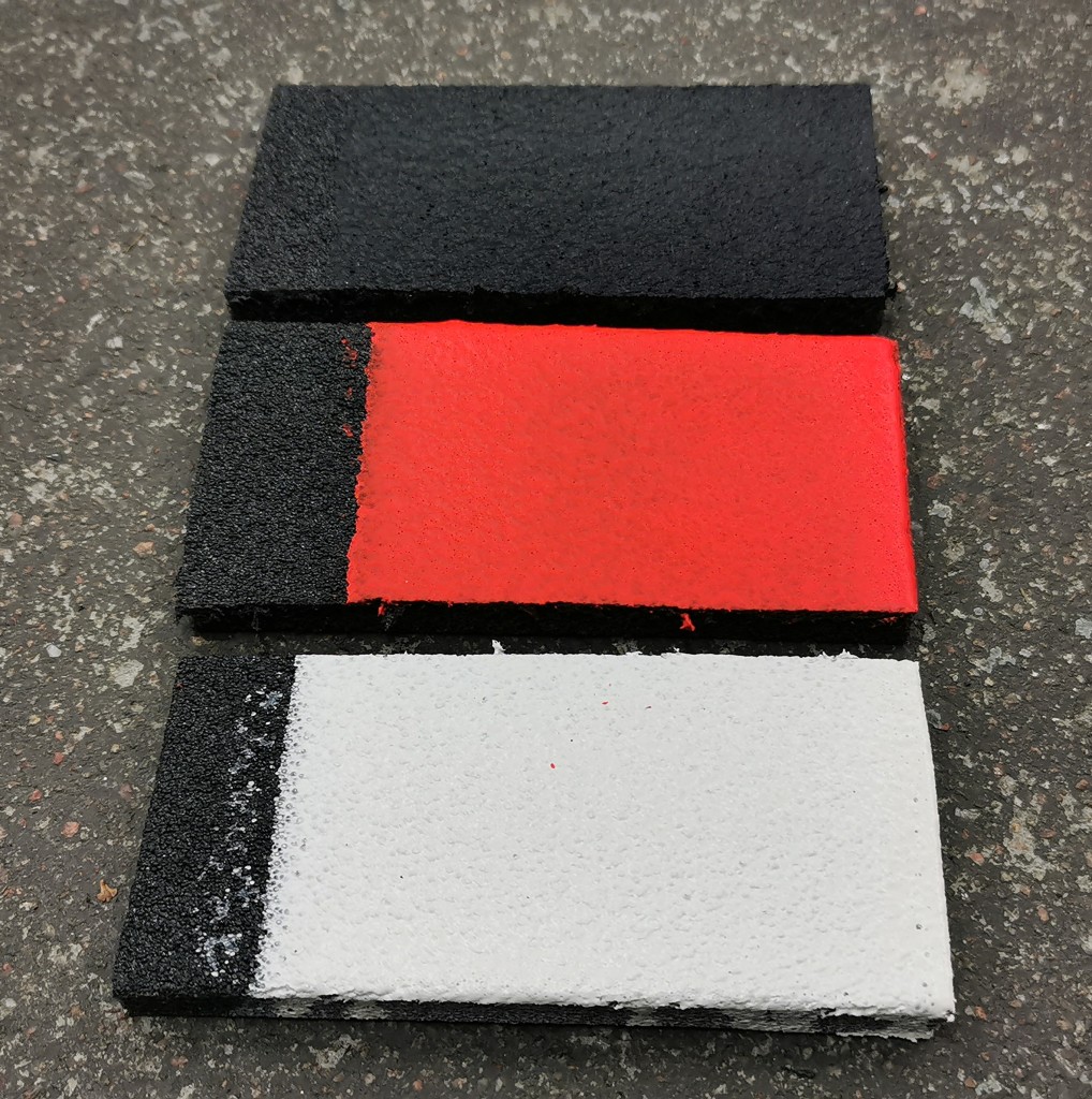

Suihkuttelin 4-5 kerrosta valkoista ja oranssia. Valkoinen peitti hyvin tumman solumuovipinnan, oranssi ei niin hyvin. Netistä silmiin osunut vinkki maalata neon-värien alle kerros valkoista vaikuttaa siis aiheelliselta. Tarvii kokeilla sekin jossain vaiheessa. Maalia on saatavilla sprayn lisäksi myös siveltävänä versiona, jolla onnistuu ruisku- ja pensselimaalaus.
Yön yli kuivuttuaan maali kesti hyvin kappaleen taivuttelua ja ainakin kevyttä hinkaamista. Kunnon kynsimistä en vielä kokeillut, antaa maalin nyt kuivua kunnolla ensin. Kumimaaliahan mainostetaan mm. sillä, että kuivuttuaan kumikerros on helppo poistaa vetämällä. Olettaisin että solukumin epätasainen pinta heikentää riittävästi tätä ominaisuutta.
Valkoisen maalin pinta tuntuu jostain syystä tahmeammalta/pitävämmältä kuin mustan tai oranssin.
Ensivaikutelma kumimaalista positiivinen.
Alla kuvassa oranssi näyttää punaiselta, mutta luonnossa sävy on oranssimpi.

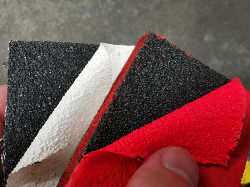

Lunta tupaan kumimaalin osalta: sopivasti kynsimällä maalin reunasta kumikerroksen sai irtoamaan makuualustan pinnasta, ja sen jälkeen irti vetäminen ei ollut enää vaikeaa.
Ehkä tuo kumimaalikin toimisi, jos maalikerroksen reunat saisi suojattua tahattomalta tai tahalliselta nyppimiseltä...

Re: 1CV:n jatkoajatuksia
Hallitusti vetää sentin verran reunaa irti ja bostikilla kiinni. Tai aquasurea/ liquisolia reunan päälle.
Tai annat olla vaan ja sitten jos/kun alkaa reuna irtoamaan niin sitte liimaa. Luulen että pyörästä kiinnostuneet ulkopuoliset ei ensimmäisenä ala maalipintaa nyppimään... :D
https://www.motonet.fi/fi/tuote/6000550 ... ali-400-ml Kannatas kokeilla viellä tällästä , jos tartuisi paremmin .

samuel kirjoitti: 18 Elo 2022, 18:57
Veikkaan että tuolla jälkimmäisellä tavalla toimisin, eli että "kattellaan ny enste miten kestää..." :lol: .

Nojanalle kirjoitti: 18 Elo 2022, 18:59
Tuolla linkatulla sivulla lukee, että muovipohjamaalia voidaan käyttää KOVILLE muoviosille ja ajoneuvon muiden osien pohjamaalaukseen. Solumuovi ei ole kovaa, joten veikkaan ettei tuo maali kestä...

Tuolta vielä Mastonin kumimaalin maalausohjeet:
https://www.rubbercomp.com/fi/etusivu/m ... eet/maston
Viestit: 2067
Tuollahan oikein sanottiin, notta maali on helppo poistaa vetämällä. Eli se kuuluu irrota! :D
