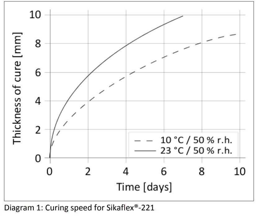

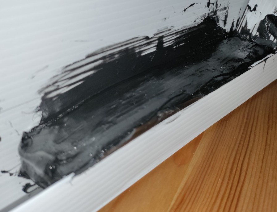

Sikaflex 221 kovettuu imemällä ilmankosteutta itseensä? Kannattaisiko noita patukoita siis kastella lämmittämisen lisäksi? Valoin massaa pp-levystä tehtyyn muottiin parisenttisen kerroksen.
sikaflex221 patukka.jpg (89.16 KiB) Katsottu 3869 kertaa
Tätä menoa kovettumisessa menee viikkoja :roll:

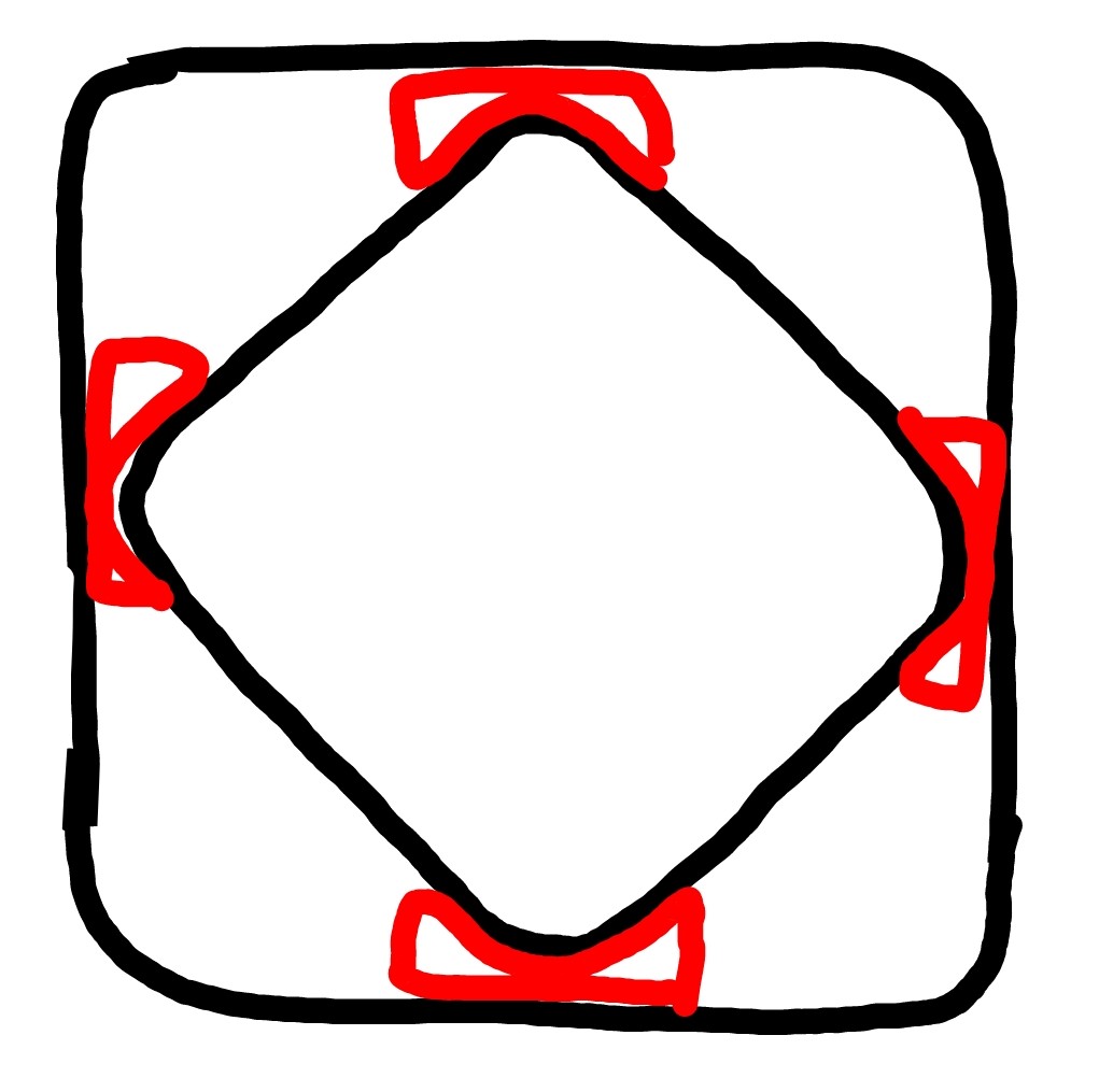

Täyteen valetussa elementissä tuonne sisemmän putken nurkkiin tulee kovat leikkaavat voimat. Entä jos sinne työntäisi jotain täytettä, kuten solumuovia, ihan vain estämään valun pääsyn sinne? En tiedä, saavuttaisiko sillä tosin mitään... jos leikkaavat voimat murtavat valun, sitten voimat muuttuvat puristaviksi ja siirtyvät sinne, missä kumipötköt olisivat.

Polkumies kirjoitti:
...Täyteen valetussa elementissä tuonne sisemmän putken nurkkiin tulee kovat leikkaavat voimat. Entä jos sinne työntäisi jotain täytettä, kuten solumuovia, ihan vain estämään valun pääsyn sinne?...
Tuota nurkkien täyttämistä mietin ennen valua, mutta päätin kuitenkin kokeilla ensin miten käyttäytyy umpivaluna. Utelias näkemään miten tuossa käy...

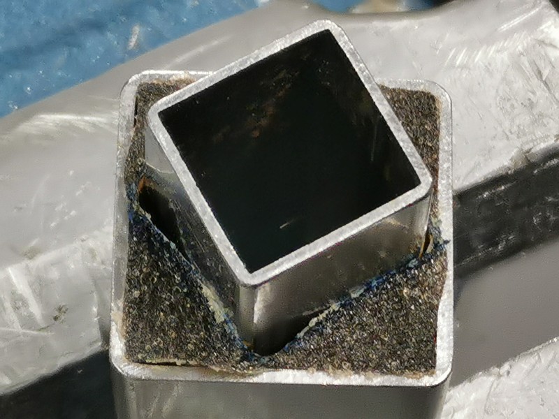

Tuommoinen mötikästä tuli. En viitsinyt vielä täysiä väännellä, jos vielä päivän pari ainakin odottelisi PU:n kanssa. Aika jämäkältä kuitenkin tuntui äkkiseltään.

Re: Jousitettu katettu nelipyörä
Makuualustan pinnan kuvio oli hyvin kopioitunut alapintaan:

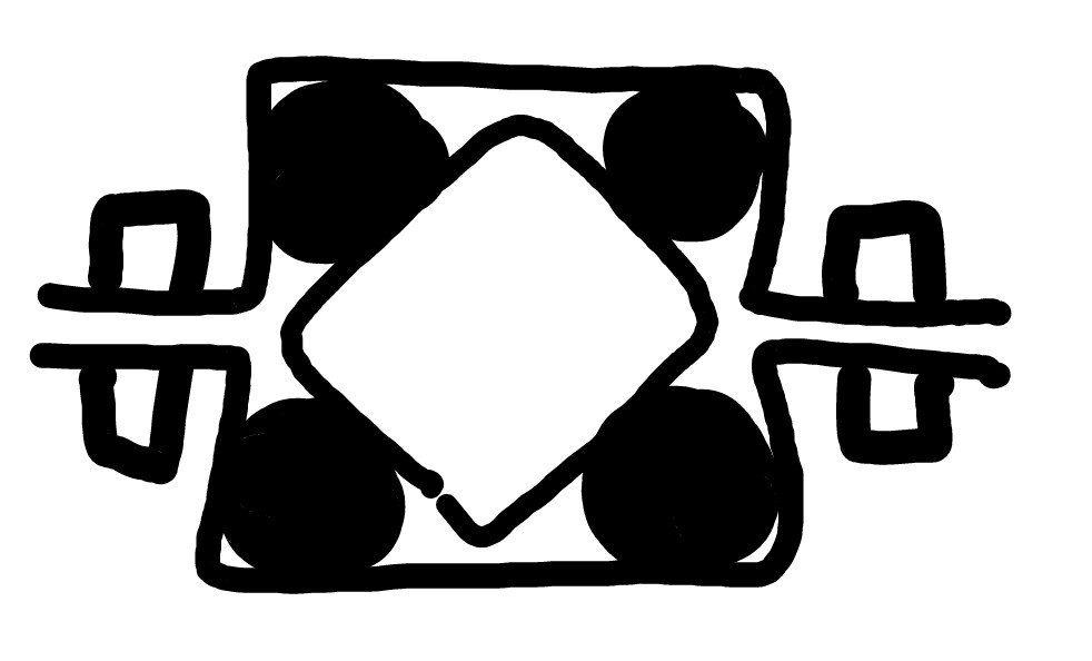

Tuossa olisi jousitus vaikka 2-pyöräiseen, kun jatkaa sisäputken haarukaksi. Jos ulkoputki olisi halkaistava panta, kumipötköt olisi helppo vaihtaa.
Jarcco kirjoitti: 07 Helmi 2023, 10:12
Siinä olisi ideaa! Saisi kovan esijännityksen ja helpon asennuksen. Ainoana tuossa epäilyttää ulkoputken kiertojäykkyys, jos se on halki. Se pitäisi vain mitoittaa niin, että sopivan esijännityksen kohdalla puoliskot pulttautuisivat juuri tiukasti kiinni. Pultteja vaikka parin sentin välein.
Tarpeeksi jäykkä versio sopisi tosiaan kaksipyöräisen takahaarukkaankin. Voisi tulla jännän näköinen, kun jousta ja iskaria ei näkyisi missään. Kaikki olisi saranan sisällä piilossa.
Viestit: 2068
Polkumies kirjoitti: 07 Helmi 2023, 13:09
Nämä Polkumiehen skissit ovat ihan loistavia. Kiitos niistä.

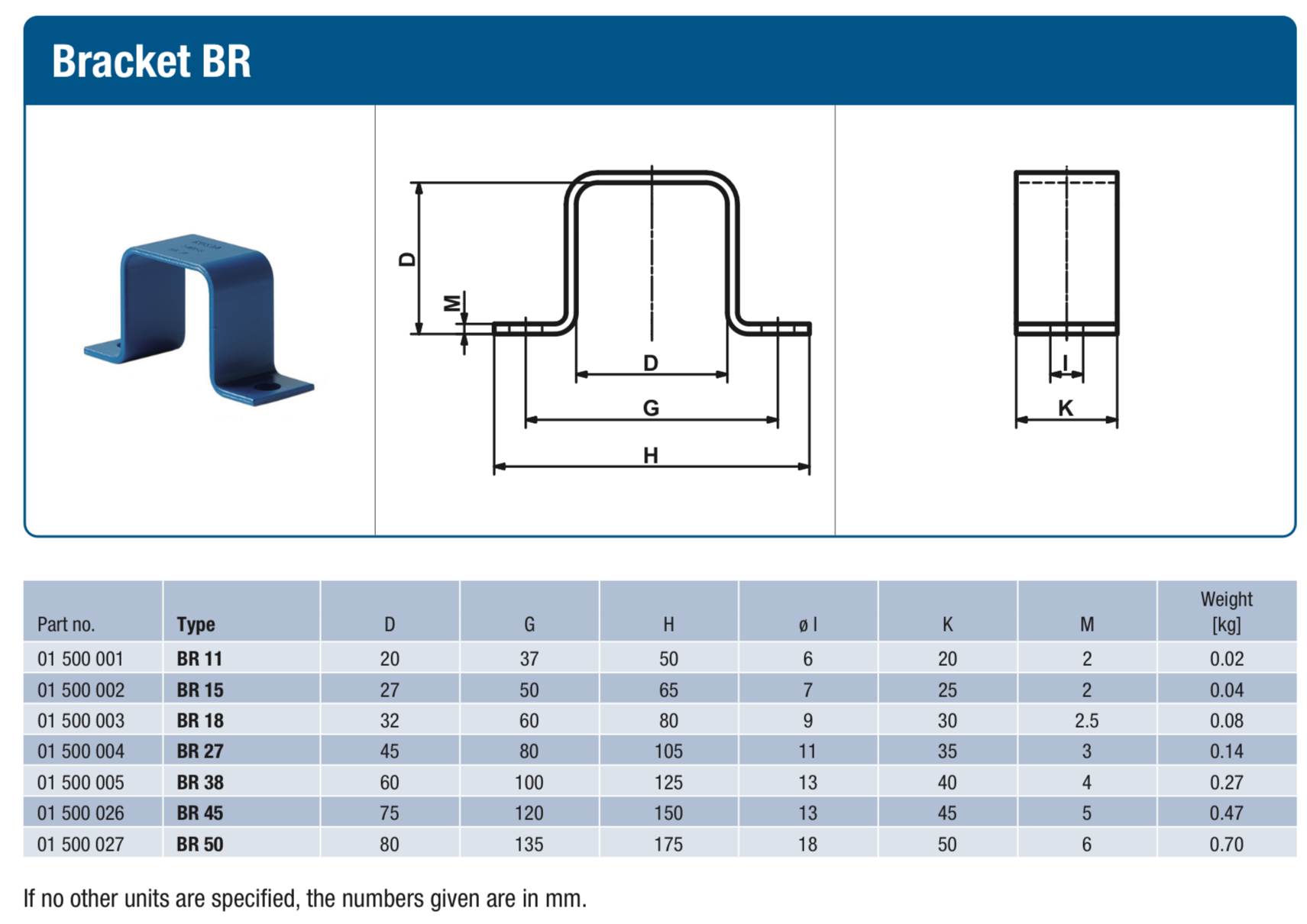

Tällainen on Rostan kiinnityspanta. Rungon rakenteesta riippuen tuollaisella (mutta leveämmällä) voisi sisäputken ja kumipatukat kiristää suoraan runkoa vasten. Selvisikö ajatus ilman kuvaa?

Vilijami kirjoitti: 07 Helmi 2023, 21:18
Jos on pannassa iso pyöristys, pitänee jotenkin tilkitä nurkat ettei kumit pakene sinne.

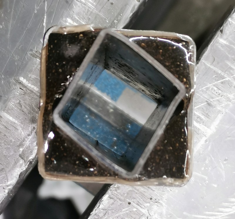

tm kirjoitti: 06 Helmi 2023, 21:12
Joo ei... ei mennyt onnistumisten osastolle tämä.
Vääntelin polyuretaanitekelettä tänään, eikä se nyt ihan täydellinen ollut:
PU painui kasaan parin ensimmäisen vääntelyn aikana. Ei tästä sinänsä mitään ongelmaa koitunut, vaan siitä että teräsputket alkoivat vääntyä. Keskiputki oli puristettuna kiinni ruuvipenkissä -> putki ei kestänyt vääntöä, vaan muotoutui suunnikkaaksi.
Sen verran dataa kerkesin saada, että vääntömomentti oli n. 50 Nm 10 asteen vääntökulmalla.
