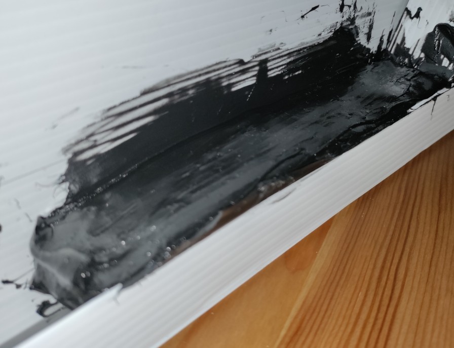

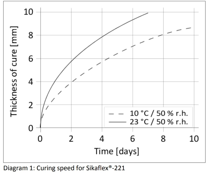

Sikaflex 221 kovettuu imemällä ilmankosteutta itseensä? Kannattaisiko noita patukoita siis kastella lämmittämisen lisäksi? Valoin massaa pp-levystä tehtyyn muottiin parisenttisen kerroksen.
sikaflex221 patukka.jpg (89.16 KiB) Katsottu 3593 kertaa
Tätä menoa kovettumisessa menee viikkoja :roll:

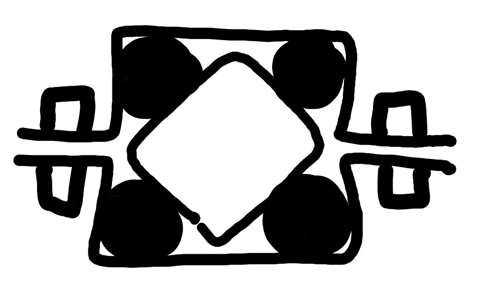

Täyteen valetussa elementissä tuonne sisemmän putken nurkkiin tulee kovat leikkaavat voimat. Entä jos sinne työntäisi jotain täytettä, kuten solumuovia, ihan vain estämään valun pääsyn sinne? En tiedä, saavuttaisiko sillä tosin mitään... jos leikkaavat voimat murtavat valun, sitten voimat muuttuvat puristaviksi ja siirtyvät sinne, missä kumipötköt olisivat.

...Täyteen valetussa elementissä tuonne sisemmän putken nurkkiin tulee kovat leikkaavat voimat. Entä jos sinne työntäisi jotain täytettä, kuten solumuovia, ihan vain estämään valun pääsyn sinne?...
Tuota nurkkien täyttämistä mietin ennen valua, mutta päätin kuitenkin kokeilla ensin miten käyttäytyy umpivaluna. Utelias näkemään miten tuossa käy...

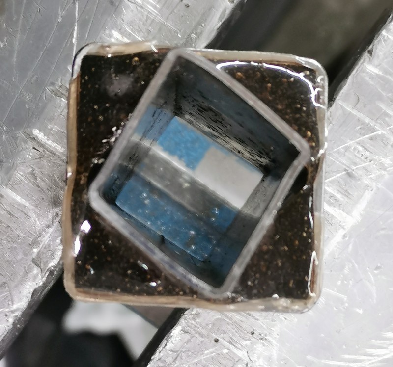

Tuommoinen mötikästä tuli. En viitsinyt vielä täysiä väännellä, jos vielä päivän pari ainakin odottelisi PU:n kanssa. Aika jämäkältä kuitenkin tuntui äkkiseltään.

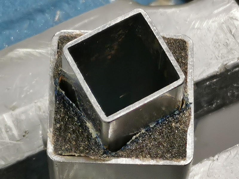

tm kirjoitti: 06 Helmi 2023, 21:12
Joo ei... ei mennyt onnistumisten osastolle tämä.
Vääntelin polyuretaanitekelettä tänään, eikä se nyt ihan täydellinen ollut:
PU painui kasaan parin ensimmäisen vääntelyn aikana. Ei tästä sinänsä mitään ongelmaa koitunut, vaan siitä että teräsputket alkoivat vääntyä. Keskiputki oli puristettuna kiinni ruuvipenkissä -> putki ei kestänyt vääntöä, vaan muotoutui suunnikkaaksi.
Sen verran dataa kerkesin saada, että vääntömomentti oli n. 50 Nm 10 asteen vääntökulmalla.
