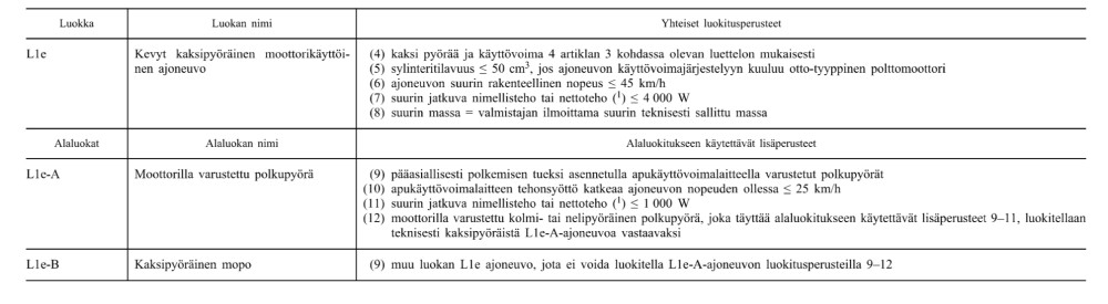

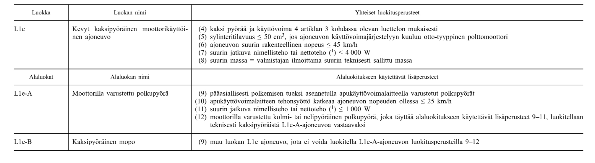

Ajantasaista tietoa Traficomin määräyksen liitteestä. L1e-A kohdalla ei ilmoiteta kuutiotilavuutta, mutta jos nyt tulkitaan yleisen L1e kohdan max 50cm3 koskevan myös L1e-A luokkaa, niin kyseessä on rajoitettu vain otto-tyyppinen polttomoottori. Nicolaus Otto työkierto tarkoittaa 4 tahtimoottorin työkiertoa. 2 tahtikoneen kokoa ei ole siis rajoitettu. Ennen vuotta 2016 pykälissä luki <50cm3 polttomoottori.
1000w tehoraja on suurin jatkuva teho, eikä suurin hetkellinen piikkiteho.

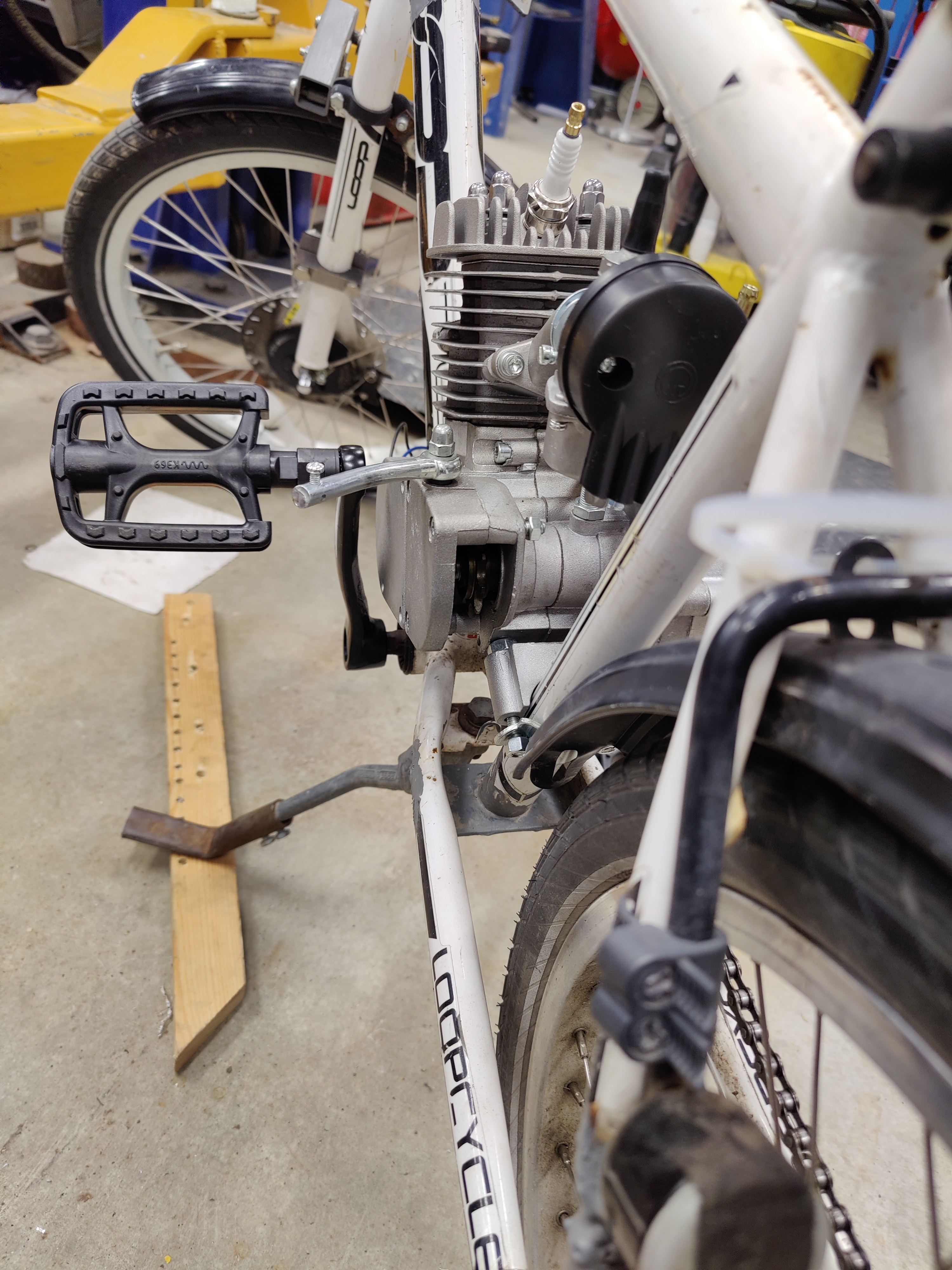

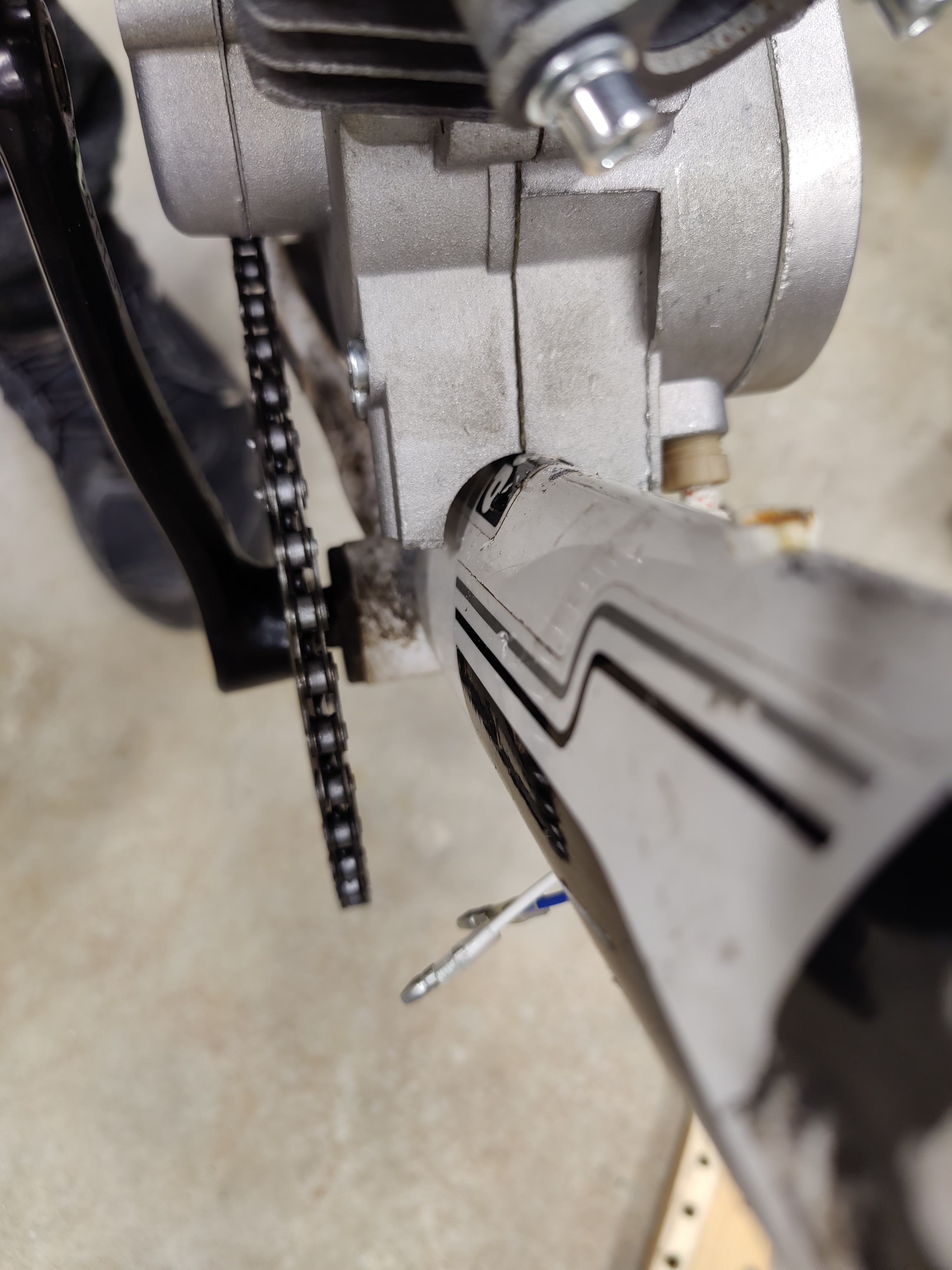

Voiko se koko sarja mahtua noin pieneen pakettiin? Ruuvinväännin mittakaavana.
Viestit: 7613
Re: Moottoripolkupyörä
Kyllä se siihen alkaa asettumaan. Tilaa ei oo missään suunnassa liikaa, mutta just ja just.

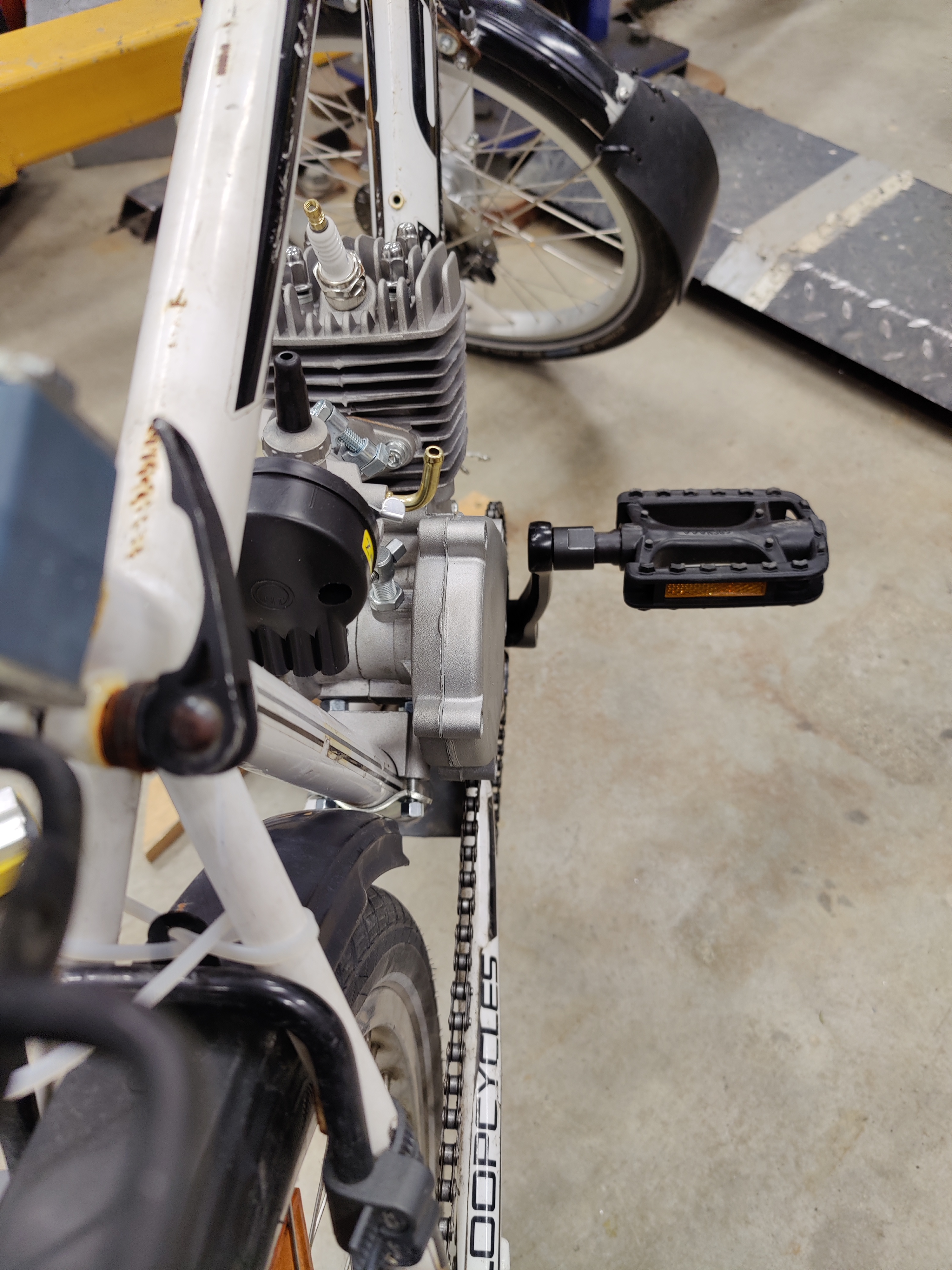

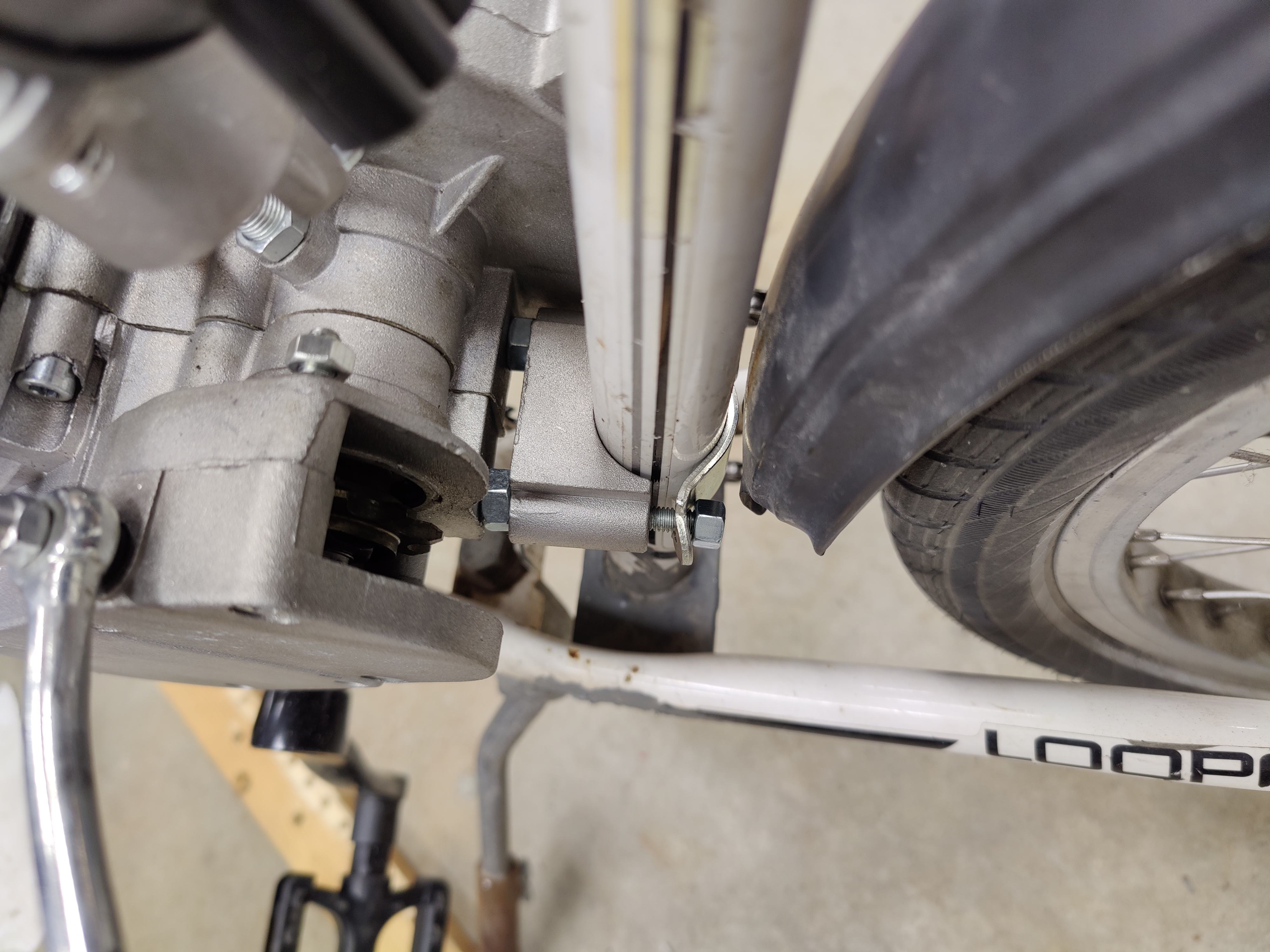

Takakiinnike passaa justiin välimuttereiden kans. Etukiinnikkeen kans joutuu vähän pohtimaan, kun runko on pisaran mallinen ja kiinnike pyöreälle.
Hyvinhän se sinne sopii ja istuu!
Näyttää paremmalta tuossa kuin ahtaassa normirungossa, jossa satulaputki tulee kiinni keskiöön.

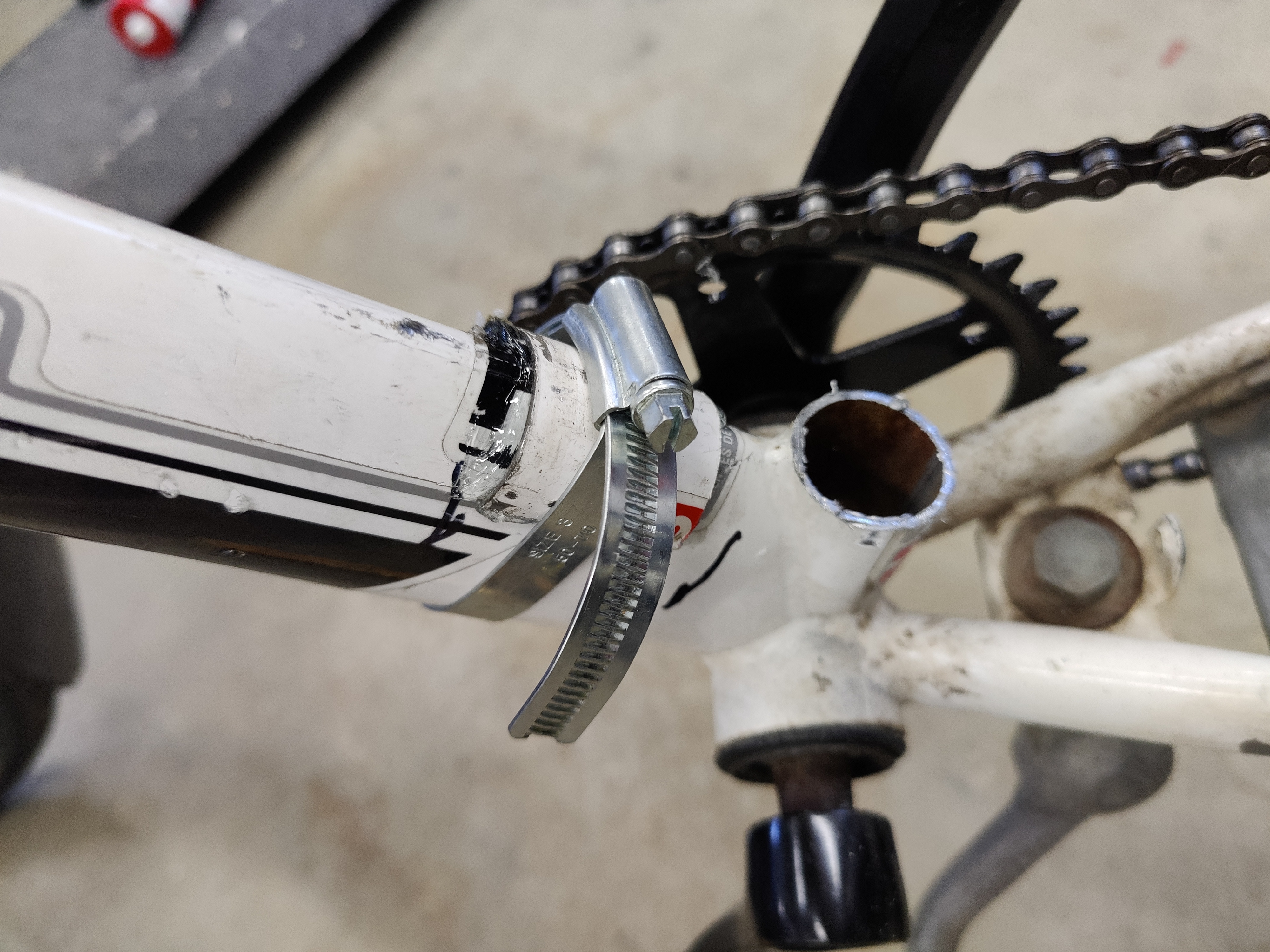

Viestit: 7613

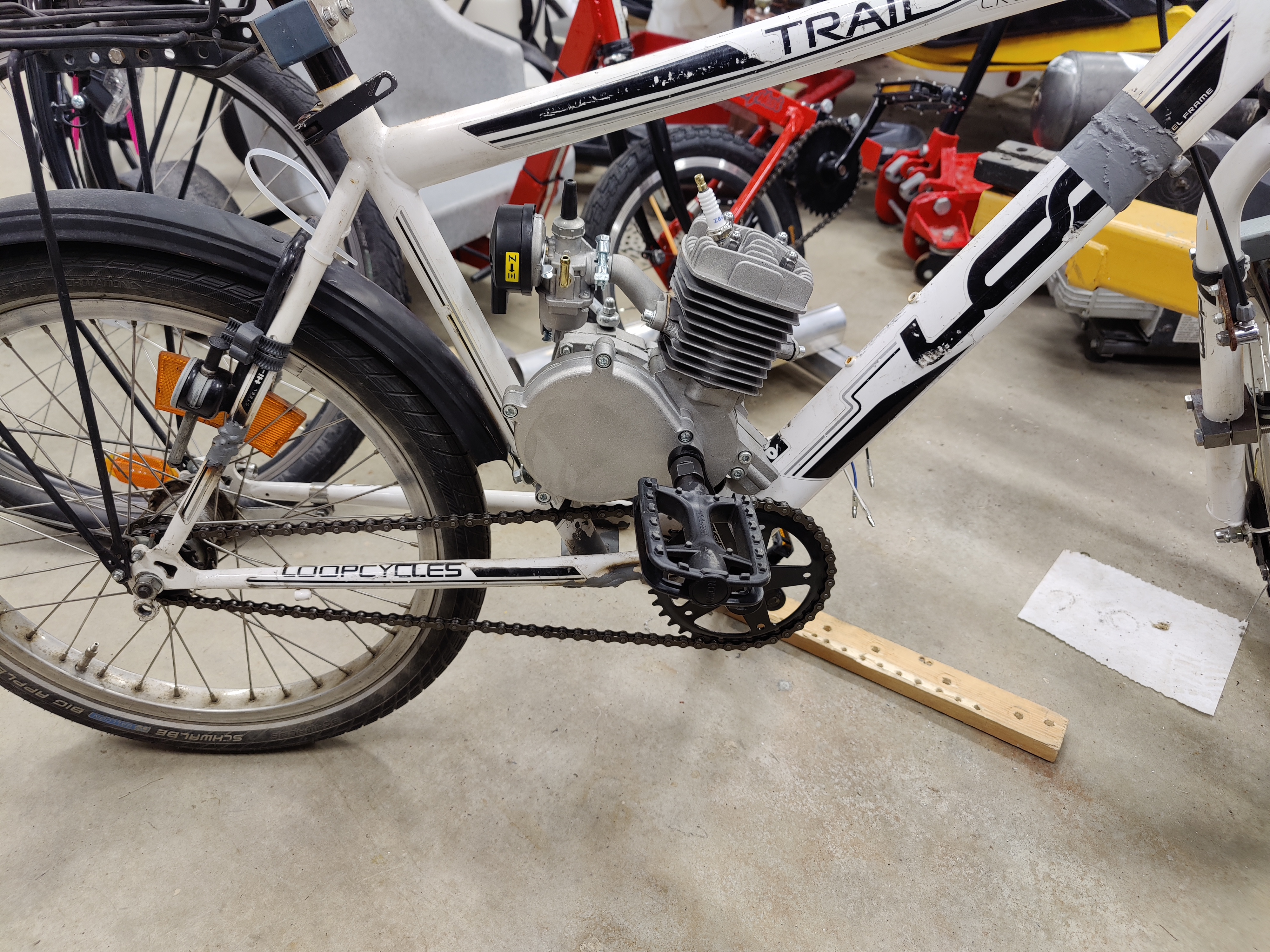

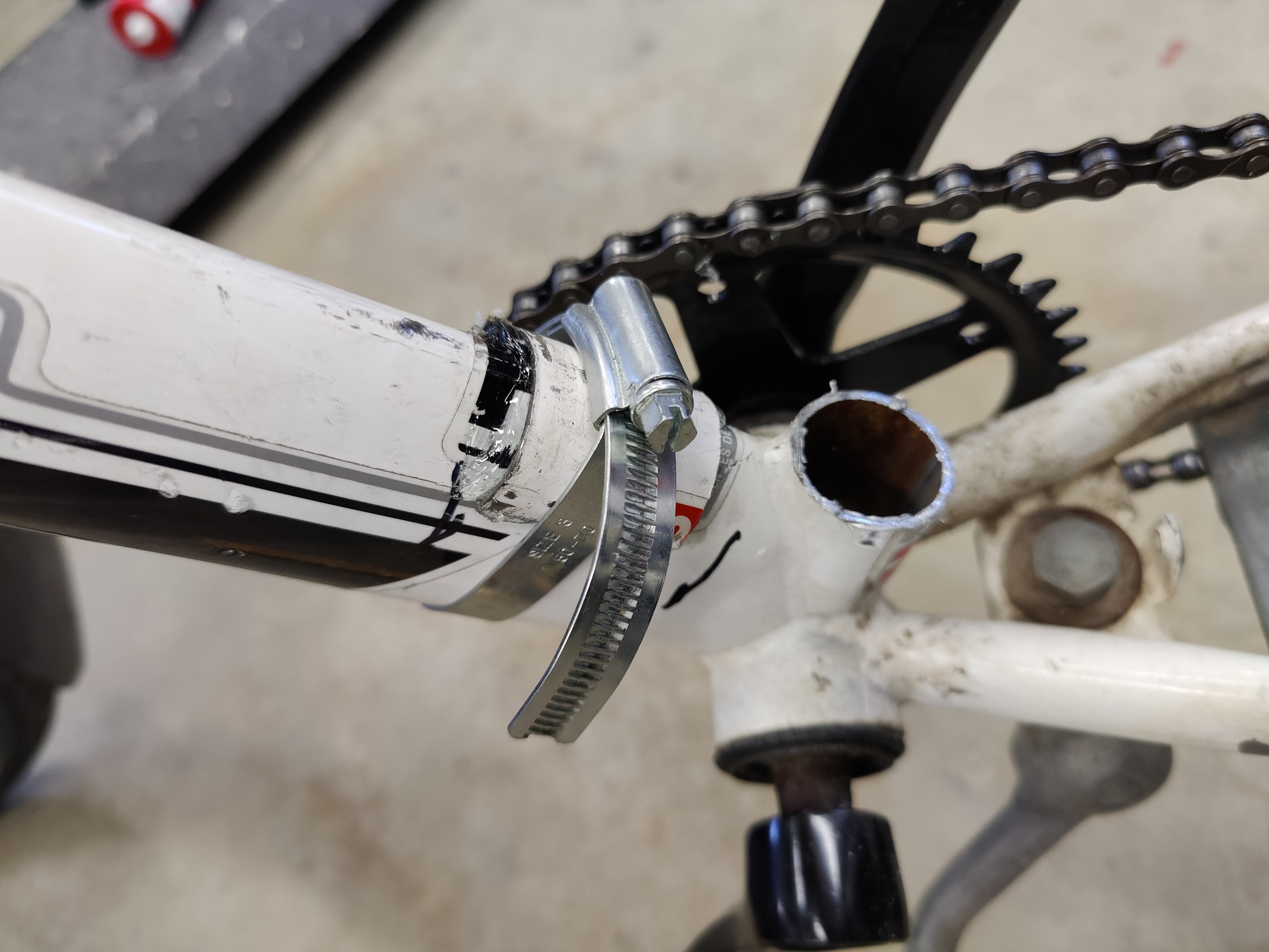

Viistoputkeen liimasin liimamassalla puolikkaan 28,6mm satulaputken pätkän, jolloin moottorin kiinnike istuu siihen kivasti.

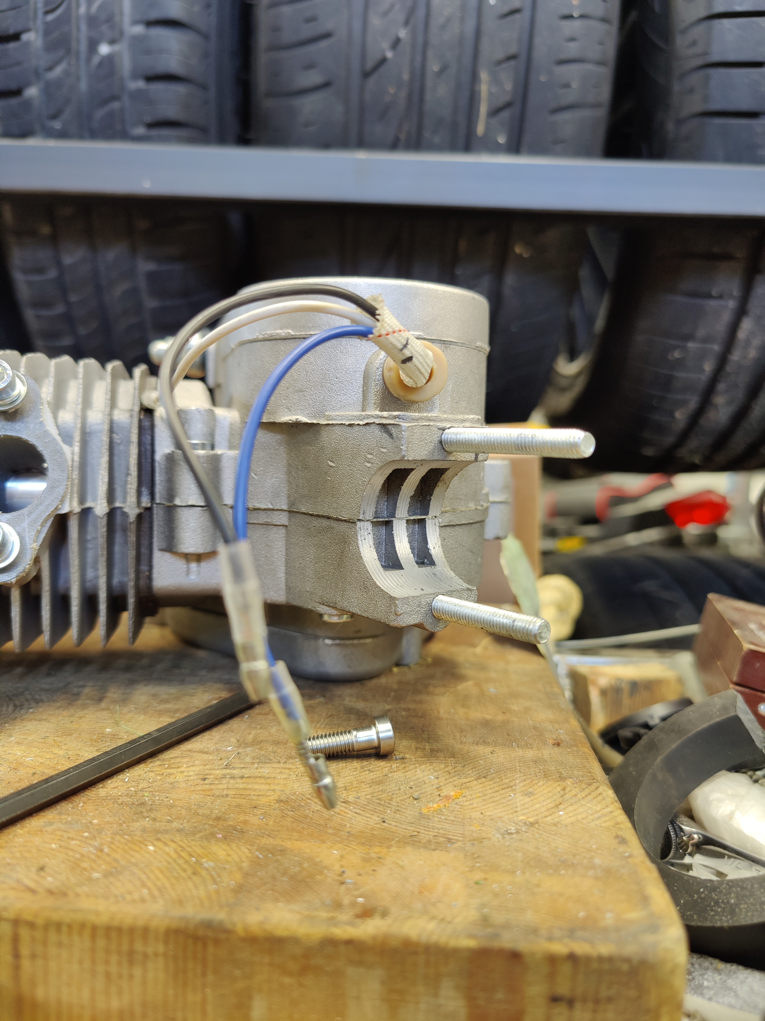

Pinnapultit ei sitten oo kivaa nähnytkään. Pulttien välinen sisämitta on 35mm ja runkoputken leveys 41mm. Uskaltaskohan niitä vaan kylmästi vääntää tuon verran?
Viestit: 7613
Lueskelin näistä moottoreista, kun pinnapulttiongelma hämmästytti.
Periaatteessa samoja moottoreita löytyy eri laatutasoja ja valmistajia ilmeisesti useampi. Paremmat moottorit tunnistaa lukemani mukaan sylinterin jäähdytysripojen pyöreistä valunapeista ja 8mm kierteellä olevista runkokiinnikkeistä. Ne ovat myös isommalle runkoputkelle tarkoitettuja.
Mulla runkokiinnikkeet ovat M6 kierteellä, eikä valunappeja pytyssä. Nämä halvemmat voivat olla ihan ok, varsinkin vakiolla 50cc sylinterillä, mutta laaduissa on vaihteluita.
Viestit: 5239
Siis nuo pinnapultit on käytännössä vaan pätkät M6-kierretankoa? Jos niin sitten vaan taivutat niitä sen tarvitun mutkan verran. Jos menee pieleen, niin pätkäiset uudet kierretangosta...
