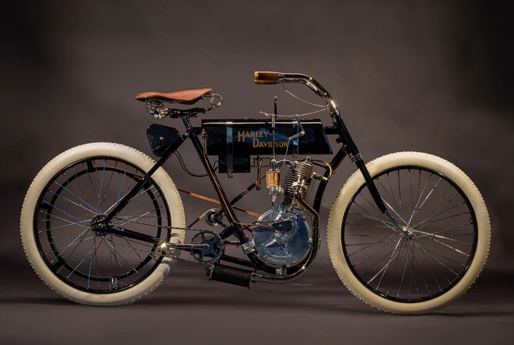

Reilun vuoden päästä täytän 50 vuotta. Silloinhan pitää hommata moottoripyörä :D
L1e-A ajoneuvoluokka, moottoroitu polkupyörä, entiseltä nimeltään pienitehoinen mopo. Nimi muuttui 2016. Laissa ei oteta kantaa käyttövoimaan, joten kuvan kaltainen moottoroitu polkupyörä on edelleen mahdollista valmistaa ja sillä saa ajaa liikenteessä. Ei vaadi rekisteröintiä, mutta liikennevakutus pitää olla. Teho max 1kw ja nopeus max 25km/h. Saa kulkea polkematta.

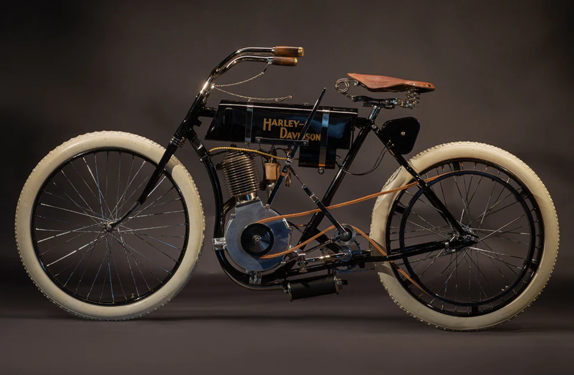

Tuo 1903 Harley Davidson number one miellyttäisi silmää. Tämä ketju pitää avata nyt 2023 puolella ja minun pitää valmistajana antaa laitteelle runkonumero ja tyyppihyväksyntä, jos laki muuttuu myöhemmin. Jälkikäteen ei voi kieltää hyväksyntähetkellä laillista ajoneuvoa. :wink:

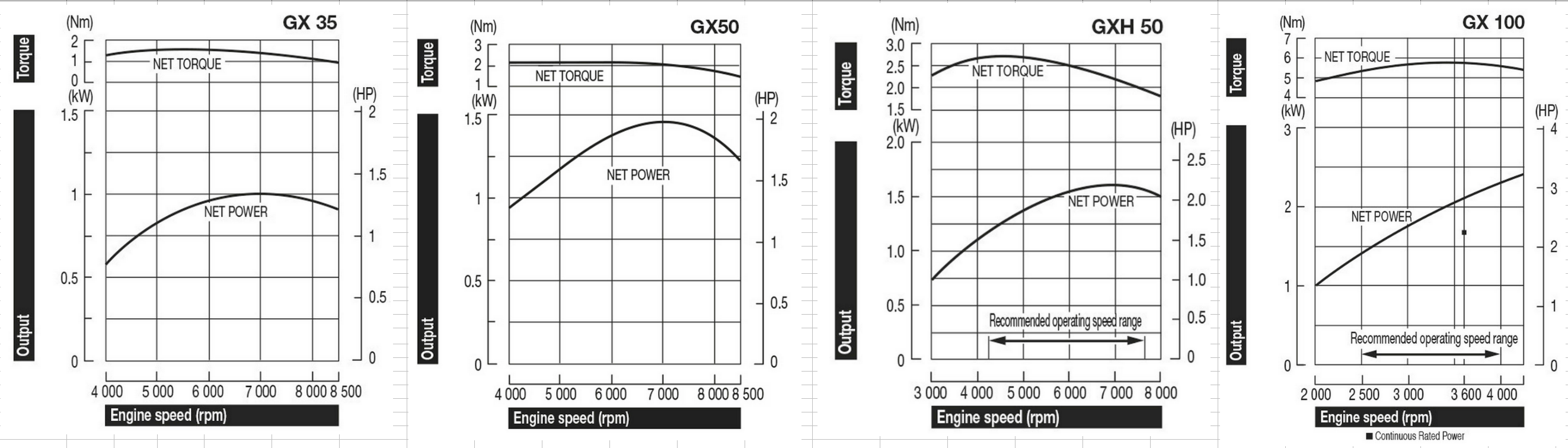

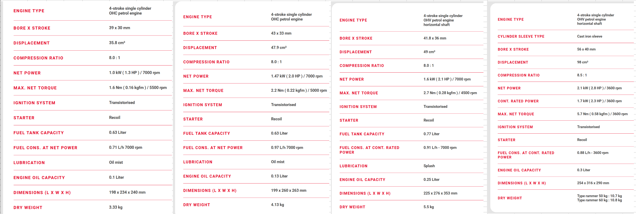

Kaivoin esille taannoisia selvittelyjä aiheesta.
Tässä Hondan moottorien vääntö/tehokäyriä:
Vasta tuolla isoimmalla 100 kuutiosenttimetrin moottorilla sai 1 kW nimellistehon siedettävillä 2000 rpm kierroksilla.

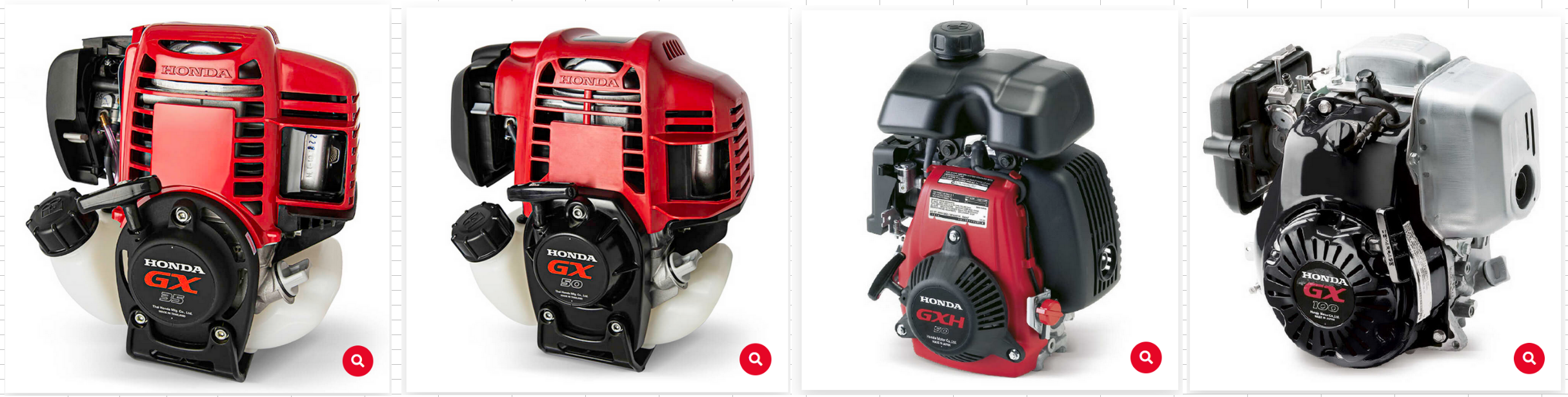

...ja tässä vielä taulukkotiedot ja kuvat edellisistä moottoreista:

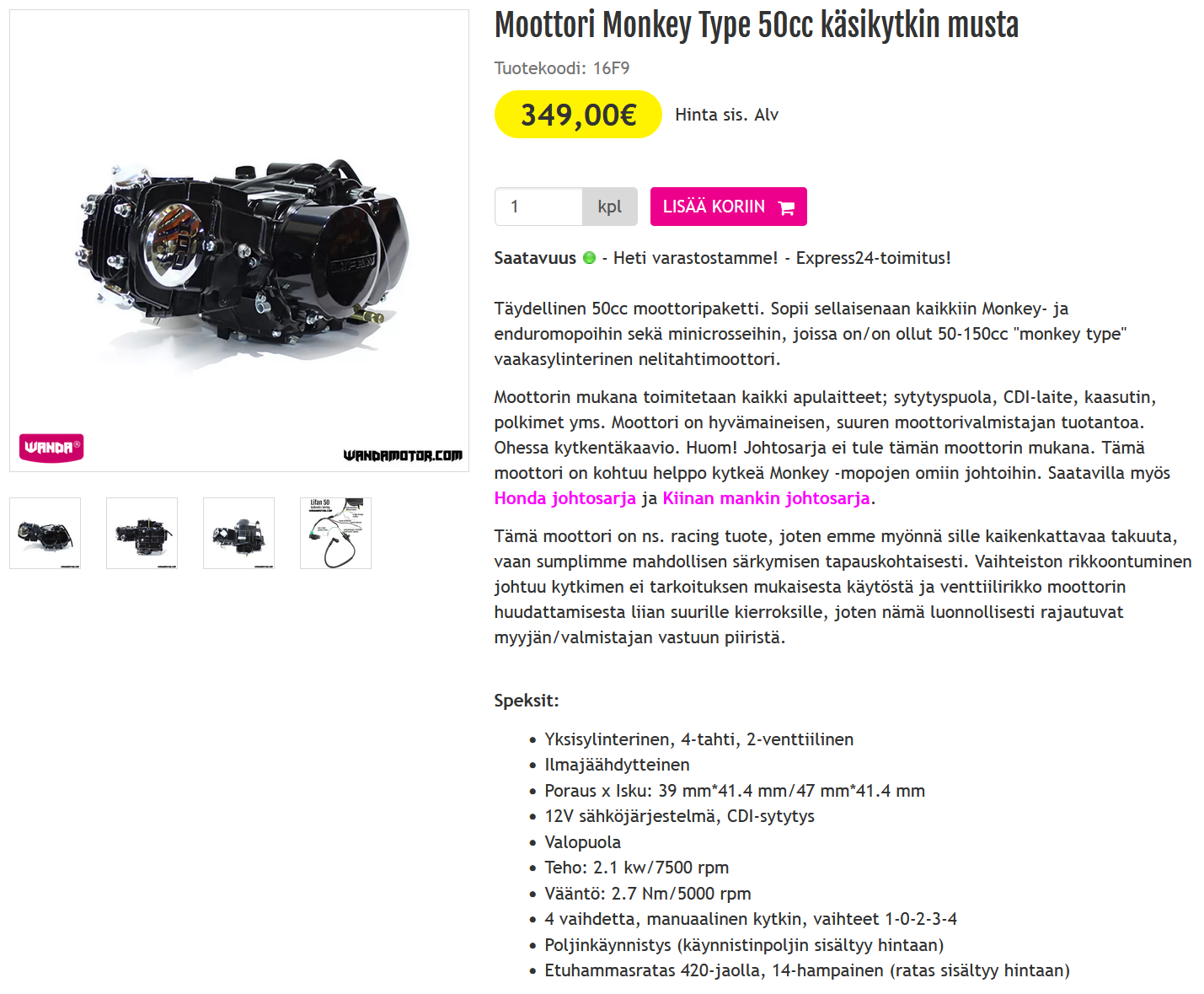

Mopon moottoreitakin löytyy irrallaan, näissä kytkin ja vaihteistokin valmiina.
Vaatii toki saman kierrosten rajoituksen, ja maksimitehon pysymisestä maksimissaan yhdessä kilowatissa pitäisi pystyä esittämään vakuuttava raportti/todistus viranomaisille...
Esim. tällainen 50-kuutioinen kiinan ihme:
https://www.wandamotor.com/moottori-mon ... anguage=fi

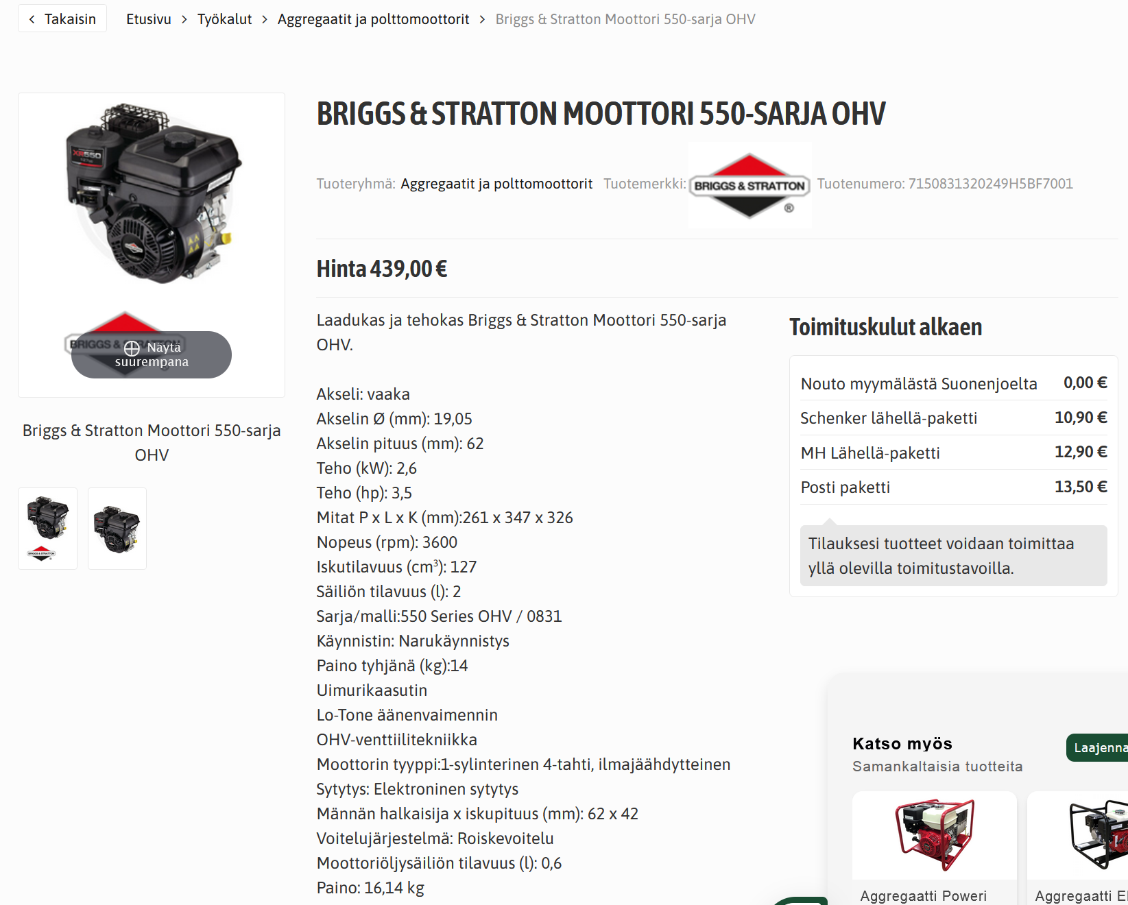

Miten briggs&stratton lättäpää? Siinä ois sopivaa ankeutta ja tosi vaatimaton litrateho. Sitä kun vielä ajais viinalla E85, niin sais tehosta pois 30%
Tehoa on helppo rajoittaa pitkällä ja ohuella imukaulalla moottorin ja kaasarin välissä. Se vähentää myös kierrosherkkyyttä ja lisää vääntöä.

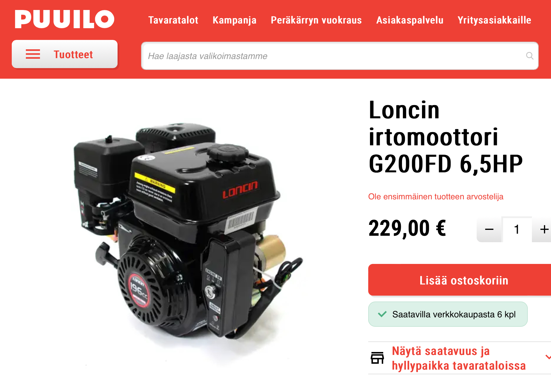

Näköjään briggsi ei tee enää sivuventtiilikonetta. Varmaan pakokaasumääräykset estää.
Puuilossa ois kohtuuhintainen Loncin. Se valmistaa hyviä Hondan kopiomoottoreita. Lumilingossa on meillä sellainen. Kaikki muu kiinanlingossa hajoaa ympäriltä, mutta moottori vain pelaa luotettavasti jo yli 10 vuotta.

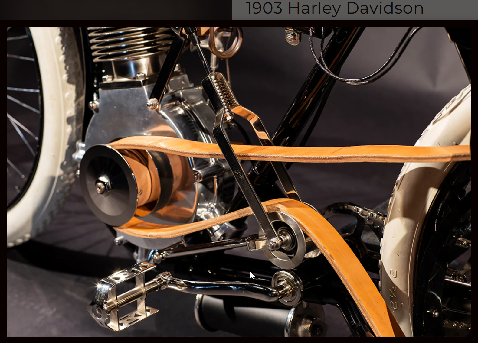

Tuon ensimmäisen viestin HD:n aikakaudella osattiin hoitaa asiat kiitettävän yksinkertaisesti noin muutenkin.
Esim. erillistä kytkintä ei tarvittu, riitti kun vaan löysäsi/kiristi vetohihnaa tarpeen mukaan:
