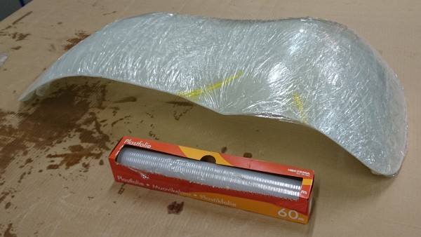

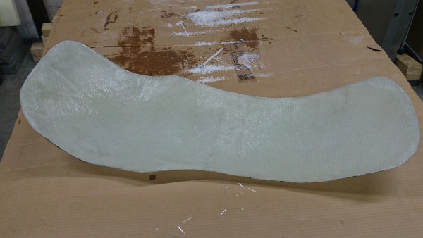

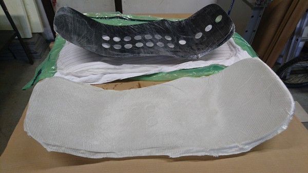

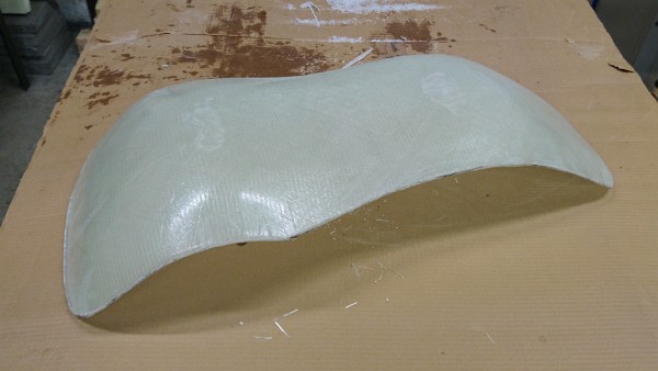

Muoto Avuksen penkkiin olisi ollut helpoin kopioida oman tallin kinneristä eli Questista, mutten ole täysin tyytyväinen sen muotoiluun, siispä malliksi otettiin ajarmalan Milanin penkki.
Ensin suojasin penkin pakkausteipillä ja muovikalvolla ("elmukelmulla").

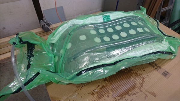

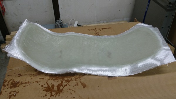

Sitten laminoin päälle kolme kerrosta lasikuitua. Koska en luottanut 100 %:sesti penkin suojaukseen, niin enempää en uskaltanut lutrata epoksin kanssa, vaan laitoin paketin vakuumisäkkiin.
Kappaletta (=muottia) piti tämän jälkeen jäykistää vielä neljällä lisäkerroksella lasikuitua.
Koska ensimmäisen protopenkin pinnanlaadulla ei olisi niin väliä, niin työläs ja aikaavievä muottipinnan viimeistely päätettiin jättää myöhempään ajankohtaan. Siispä muotin päälle vain elmukelmua estämään epoksin tarttuminen.

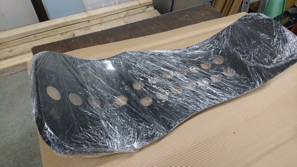

Tämän päälle tuli pari kerrosta hiilikuitua, ja alipainesäkitys.

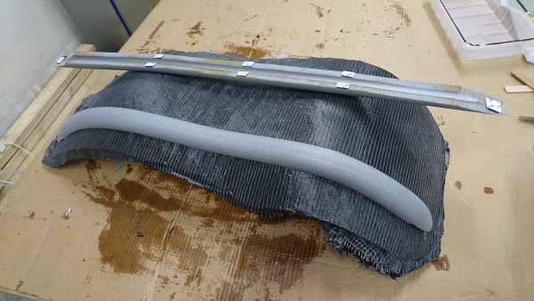

Seuraava vaihe oli jäykisteiden lisääminen, "kylkiluiden" aihiona toimi halkaistu putkieriste. Näiden päälle vedin kaksi hiilarikerrosta. Ja jälleen säkkiin.
Re: Avus streamliner
Lähetetty: 26 Maalis 2017, 23:32
Kirjoittaja tm

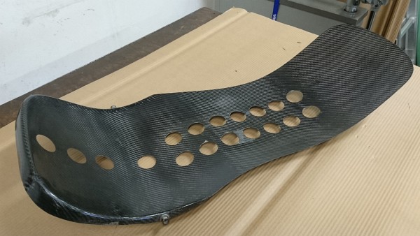

Käytetty alipaine oli liikaa putkieriste-solumuoville, jonka kokoonpainuessa hiilarikerrokset olivat menneet ruttuun.
Jäykkäreiden jäykkyys ei ollut kummoinen, joten lisäsin niiden päälle vielä 2 - 3 kerrosta hiilarisuikaleita.
Lopputulos vaikutti nyt kokeilukelpoiselta. Mahdollinen lisämodauksen tarve ja lopullinen kestävyys selviää vasta kinneriin ruuvaamisen jälkeen ja viimeistään käytössä.
Massa tällä hetkellä 478 grammaa.

Kirjoittaja PW
Menikö putkieriste ruttuun paineesta, vai olisko epoksi sulattanu sitä? Jäykempi solumuovi toimis myös jäykkärinä, ei pelkkänä jäykkärin muottina.
Saako näitä penkkejä missä vaiheessa tilattua? ; (
Lähetetty: 27 Maalis 2017, 10:55
Kirjoittaja tm
Meni ruttuun paineesta, epoksi ei sulata tuota. Vähän jäykempi solumuovi olisi parempi, tai vaihtoehtoisesti laminoida kerros hiilaria ilman vakuumia, ja sen kovettumisen jälkeen loput kerrokset säkityksen kanssa.
