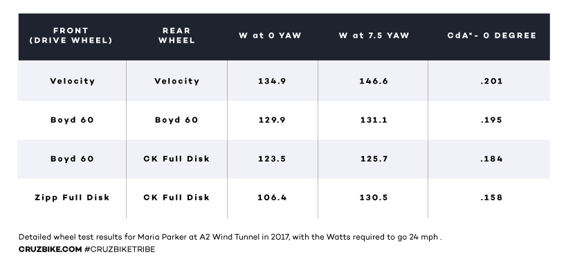

Tähän ketjuun sopiikin hyvin artikkeli Cruzbiken tuulitunnelitesteistä (englanniksi): http://cruzbike.com/blog/2017/02/06/cru ... nd-tunnel/
Laitan teaseriksi taulukon, jossa näkyy myös ihan merkittäviä wattieroja:

Wau jännä juttu kahden alimman version ero 7,5 asteen tuulessa 60 mmn laipalla varustettu etukiekko tekee vähemmän vastusta kuin täyslevytetty etukiekko. Ja suorassa etutuulessa sekä tyynessä vastoin päin.
