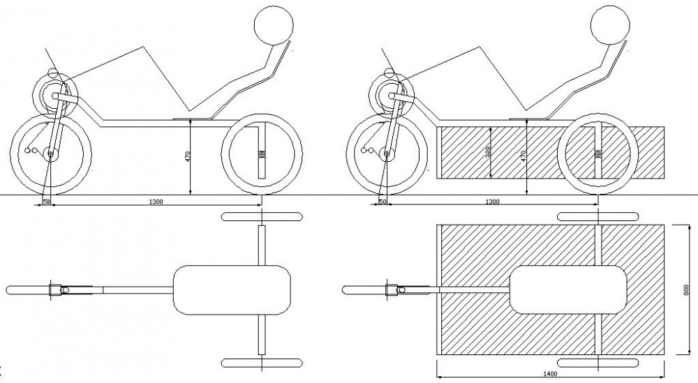

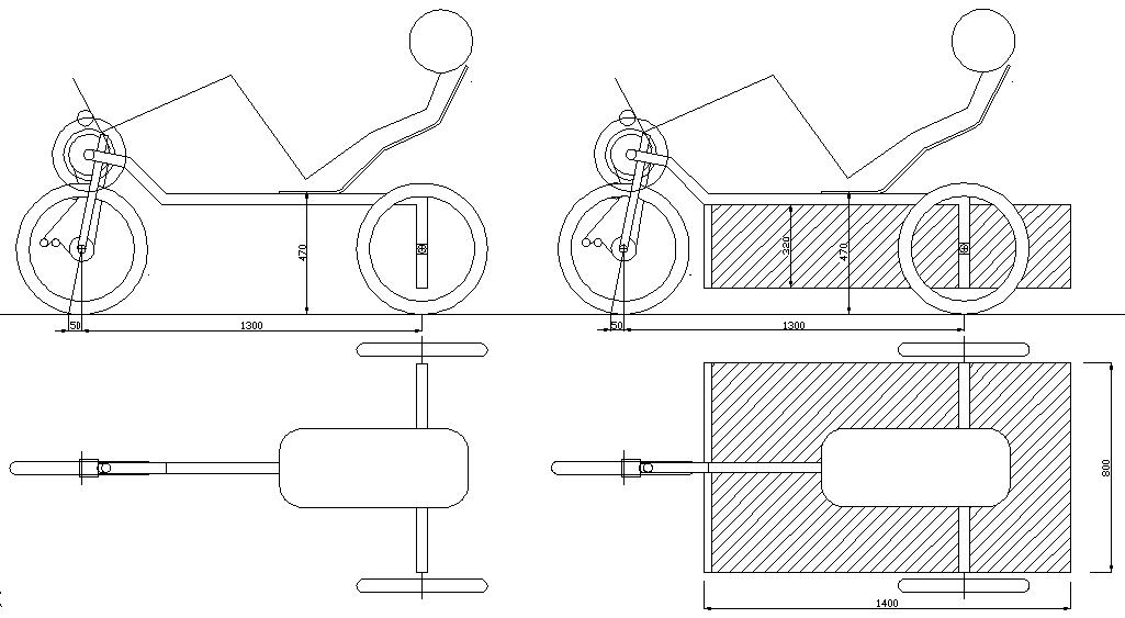

Tämän päivän ajatus. Twistiketju ilman taittopyöriä, niin voimalinja on yhtä tehokas kuin mbb ratkaisuissa.
Kettwieselin mittainen, mutta paljon enemmän kuljetuskapasiteettiä. Rungon alla mahtuu kuljettamaan pitkiäkin salkoja :D
(Tavarapyöräsuunnittelukilpailuun: Kuljetuslaatikko on vaihtolavatyyppinen, pumppukärryllä paikoilleen asennettava.)
Onpa muuten itsensä mallintaminen hankalaa!

Joo lueskelin SH25 ketjun jo ennen kuin ryhdyin piirtämään :D
Tuo mun piirtämä pyörä näyttää korkealta ja kiikkerältä, mutta se on kettwieseliä tukevampi. Istuin samalla korkeudella, samalla etäisyydellä taka-akselista, mutta akseli on hieman leveämpi. Vetopito riittää varmasti kuorman kanssa, mutta tyhjänä suunnilleen jatketulla eturungolla olevan flevon tasolla. Pärjäsi silläkin, ainakin täällä tasamaalla :wink:

Jos ei pärjää ni työntää. Tekee vaikka taakse lastenvaunujen mallisen työntöaisan :) Jos vetopito loppuu niin olosuhteet ovat sellaiset ettei vauhti kuitenkaan ole juuri kävelyvauhtia nopeampaa.

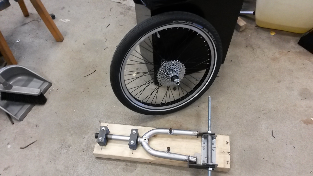

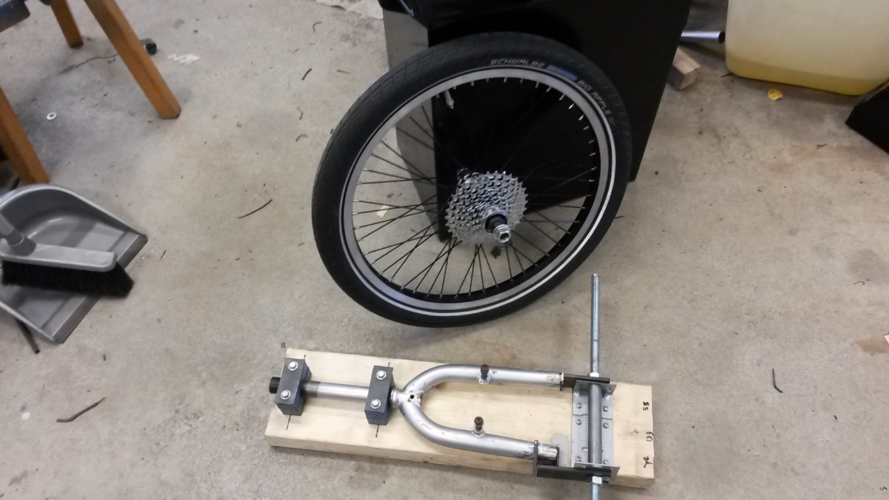

Ettei ihan virtuaalirakenteluksi mene, niin kiekkoon kumi ja rataspakka paikoilleen sekä etuhaarukalle jigi ja dropparit valmiiksi. Hitsausta vaille.
Viestit: 7855
Re: (Eurolava) Twisteri

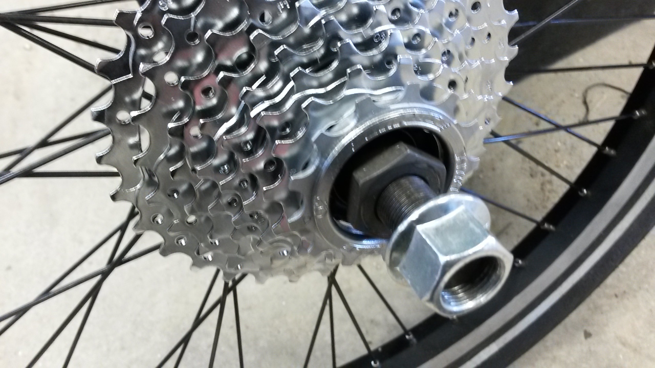

Bmx kiekossa on 24mm avainvälillä oleva laakerin kiristysmutteri, joka ei mahdu vapaarattaan sisälle. Katkaisin 20x2,5mm putkesta 23mm pitkän pätkän, jotta kiristysmutterin saa vapaarataspakan ulkopuolelle. Navan kokonaisleveydeksi tuli 133mm. Haarukasta pitää tehdä epäsymmetrinen.

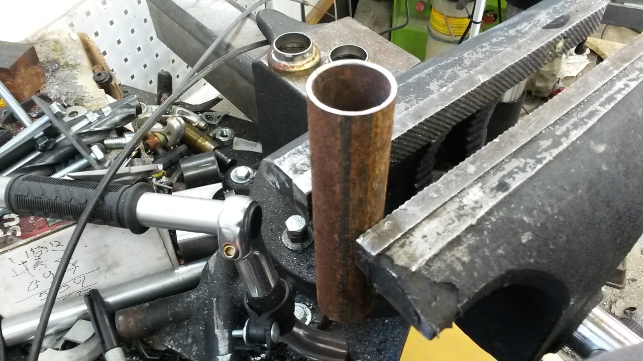

Romulasta löysin pintaruosteista 34x2mm putkea parin metrin pätkän emäputkimatskuksi.
