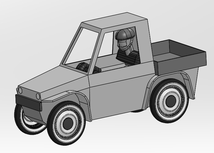

Tuo pickup jäi vahvasti resonoimaan mieleen... Jos tavaralavan laittaisi takapyörien yläpuolelle, niin sen saisi yhtä leveäksi kuin koko ajokin -> lavan ulkoleveys noin 85 cm. Pituus varmaan jäisi tuosta Vilijamin speksaamasta 80 sentistä, ellei perää venytä selvästi nykyistä pitemmäksi.
Pickupin plussana myös se, että lavan alle takapyörien väliin jäisi tilaa umpinaiselle tavaratilalle.
Pienemmät tavarat mahtuisi tavaratilaan, ja isot avolavalle.
1CV:n yksi miinus on ollut juurikin se, että isot tavarat eivät ole mahtuneet kyytiin.
"Hilux"-versio poistaisi tuon ongelman.
Ajatukset nytkähti uuteen suuntaan ja jalostui jälleen foorumin ansiosta :D .

Siinähän on samaa perusideaa kuin mun luonnoksessa.
Mulla tosin mönkkäri-look pääsi vaihtumaan enempi auto-lookiin...

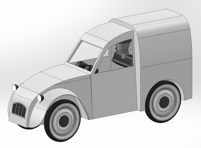

Ennen tätä pickup/tavarankuljetus-kuviota hahmottelin 1CV-tyylisen seuraajan korin jo aika pitkälle. Modasin sen takapään äsken täysin uusiksi, eli 2CV Fourgonnetten tapaiseksi umpipakuksi. Esikuva ei ole millään muotoa kauniin linjakas, eikä sellaista tullut tästäkään:
