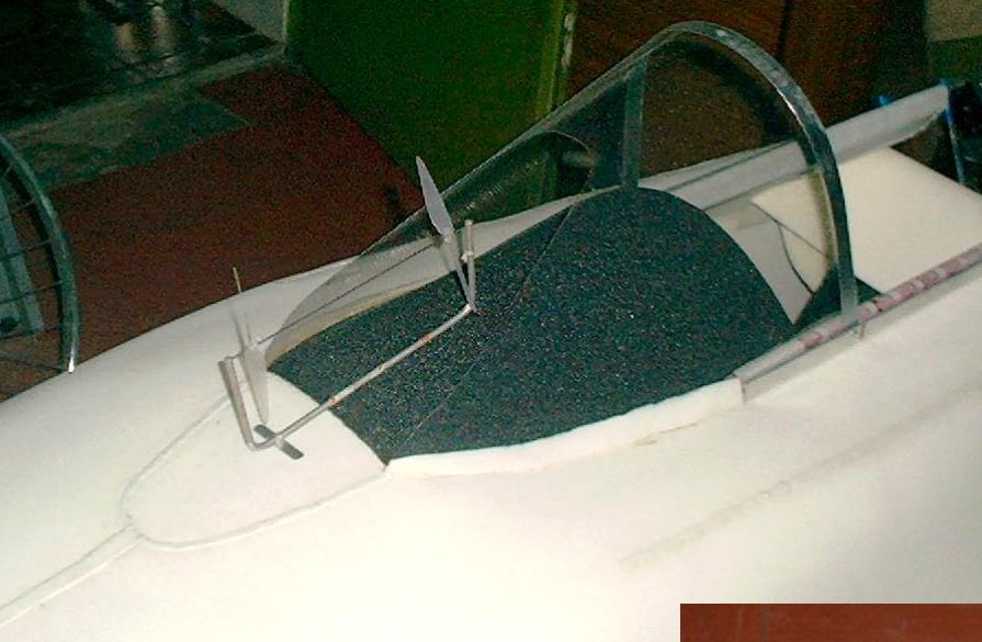

12 kilon Meufel- kinnerissä on tuulilasissa aukko ja siinä kaksi ilmavirran mukana pyörivää propellia. Pdf ladattavissa tuolta : http://liggecykelforeningen.dk/designse ... bilemeufel
Blogi: http://turanga.com/blog/2009/11/10/hara ... elomobile/
Täälläkin noteerattu: viewtopic.php?f=6&t=973

Minä en väitä että toimii, mutta lainaus pdf:stä:
Latest news:
Just a few hours ago, in the evening of 28 July 09,
the brand-new MEUFL Prepeller has been tested successfully for the very first time! This device, a combination of a propeller and a repeller mounted on a
common shaft, so that the propeller is driven by the
repeller exposed to the airstream, keeps the airstream
–and the rain coming along with it– off the drivers
face like a virtual windscreen. Without any need for
being wiped. Weight is less then 20 gr.
Re: 4-pyöräinen Teppoën 1CV
Tarkennetaan: toimii sateessa, JOS kuski on jo valmiiksi suojattu sadevedeltä, kuten tuossa MEUFL-kinnerissä :D .
Alla kuva lainattuna tuolta yllä linkatusta pdf:stä.
Tuulilasissa on iso aukko, jonka kohdalla (kuskin jalkojen ja kropan päällä) on solumuovia (makuualustaa) ohjaamassa sisään satava vesi korin sisälaidoille.
Propellin vaikutus alkaa vasta vauhdin myötä, estäen veden pääsyn kuskin naamalle.
Eli toimii kyllä sateella, mutta vain tällaisessa tapauksessa.
EDIT: mutta onhan tuo Harald Winklerin kinneri aivan loistava vehje, hyvä esimerkki siitä mitä kaikkea voi saada aikaiseksi itse tehden. Ei saa kaupasta ostaen noin kevyttä kinneriä :wink: .
