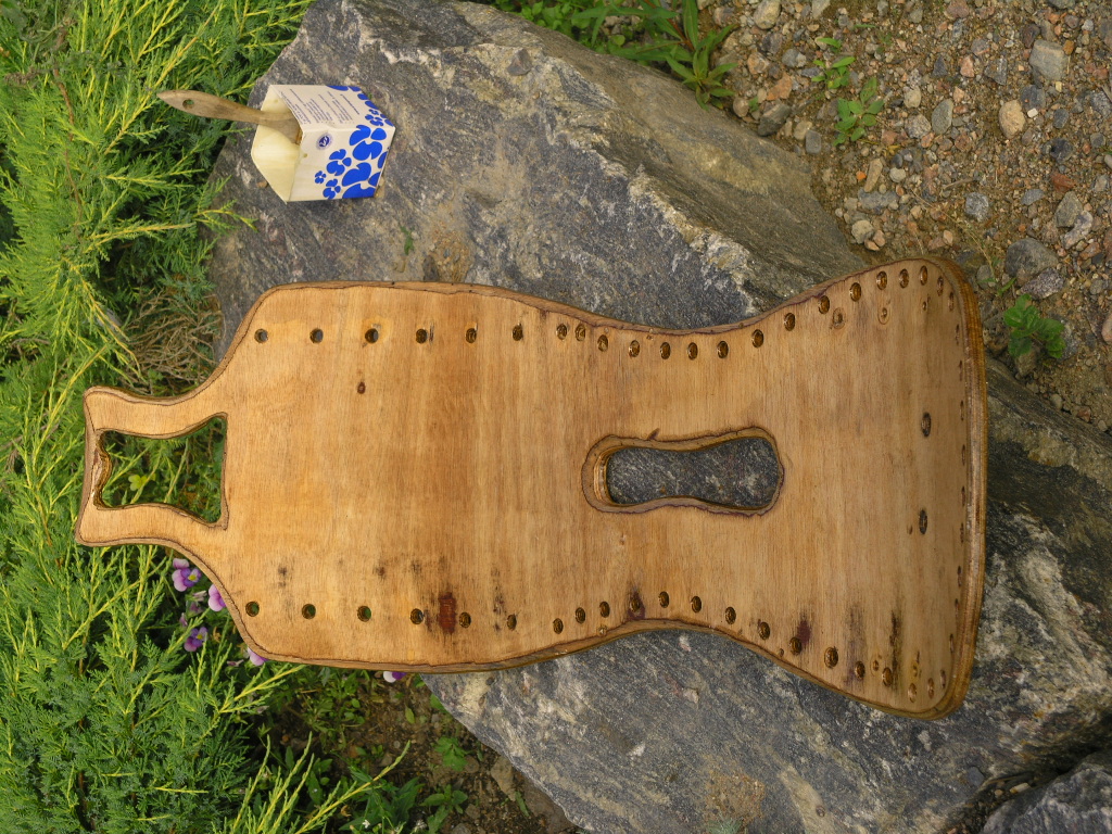

Re: PW 2
Penkkiä muotoilin ja tein reikiä, jos noihin sais pehmusteet jotenkin viritettyä. Pari kerrosta lantrattua venelakkaa vedettynä.
