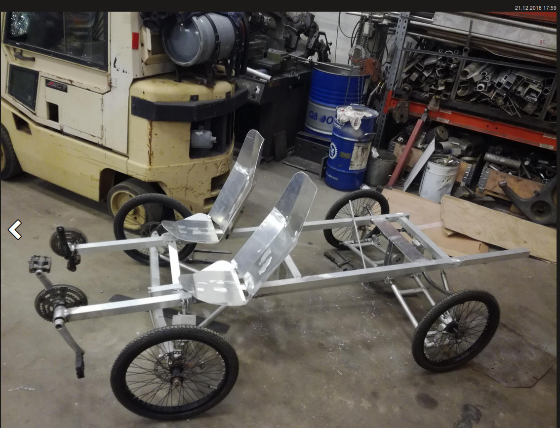

Moro taas. Miltei ylitsepääsemättömien ongelmien jälkeen on taas aikaa harrastuksiin.
En tiedä oisko jo tänä vuonna koe ajot...
Joku saa taas näprätä kuvan näkösälle jos haluaa.
Kuinka iso vaikutus mahtaa olla ilman vastukseen etu"puskurilla"? 1200mm levee, korkeus 40 tai 100mm.
Projekti on itse asiassa pitemmällä kun kuvassa.
T. Aatu

Re: Tavaranojakki
Riittävän korkea ja oikein muotoiltu "puskuri" jopa pienentää ilmanvastusta ![]()
Re: Tavaranojakki
Mua mietityttää miksi taka-akselin kanssa on nähty vaivaa ja tehty erillisjousitus. Edessä on kuitenkin jäykkäakseli ![]()

Tuohon jäykkään etuakseliin päädyin yksinkertaisuuden ja matalen rakenteen vuoksi. Ohjauskin on tietyllä tasolla helpompi rakentaa.
Ainahan varkaat pelottaa. Toisaalta hyviä gps paikantimia saa hyvällä akun kestolla (2-3kk) jo kohtuu hintaan. Ainakin luo jonkinlaisen illuusion turvallisuuden tunteesta.
Kokeiltu paikantimen toimivuutta käytännössäkin. Kaveri varasti edellisen nelipyörän luvan kanssa. Löyty kyllä äkkiä, pyörävarstoon ton kokoluokan laitteita kun ei saa piiloon, kai sekin on etu. Soipa asian tiimoilta puhelinkin "joku outo tyyppi ajelee sun konkelilla" ☺

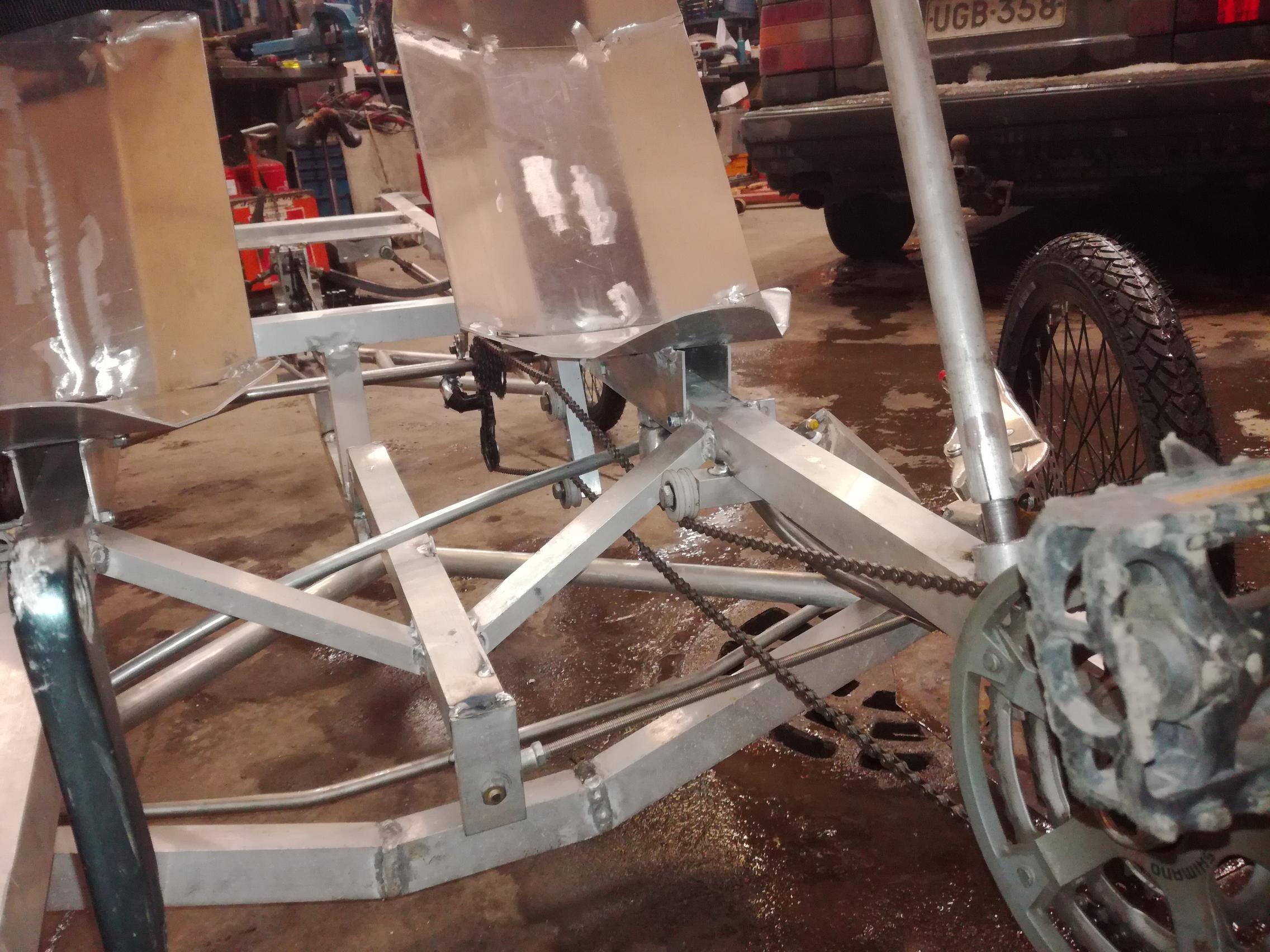

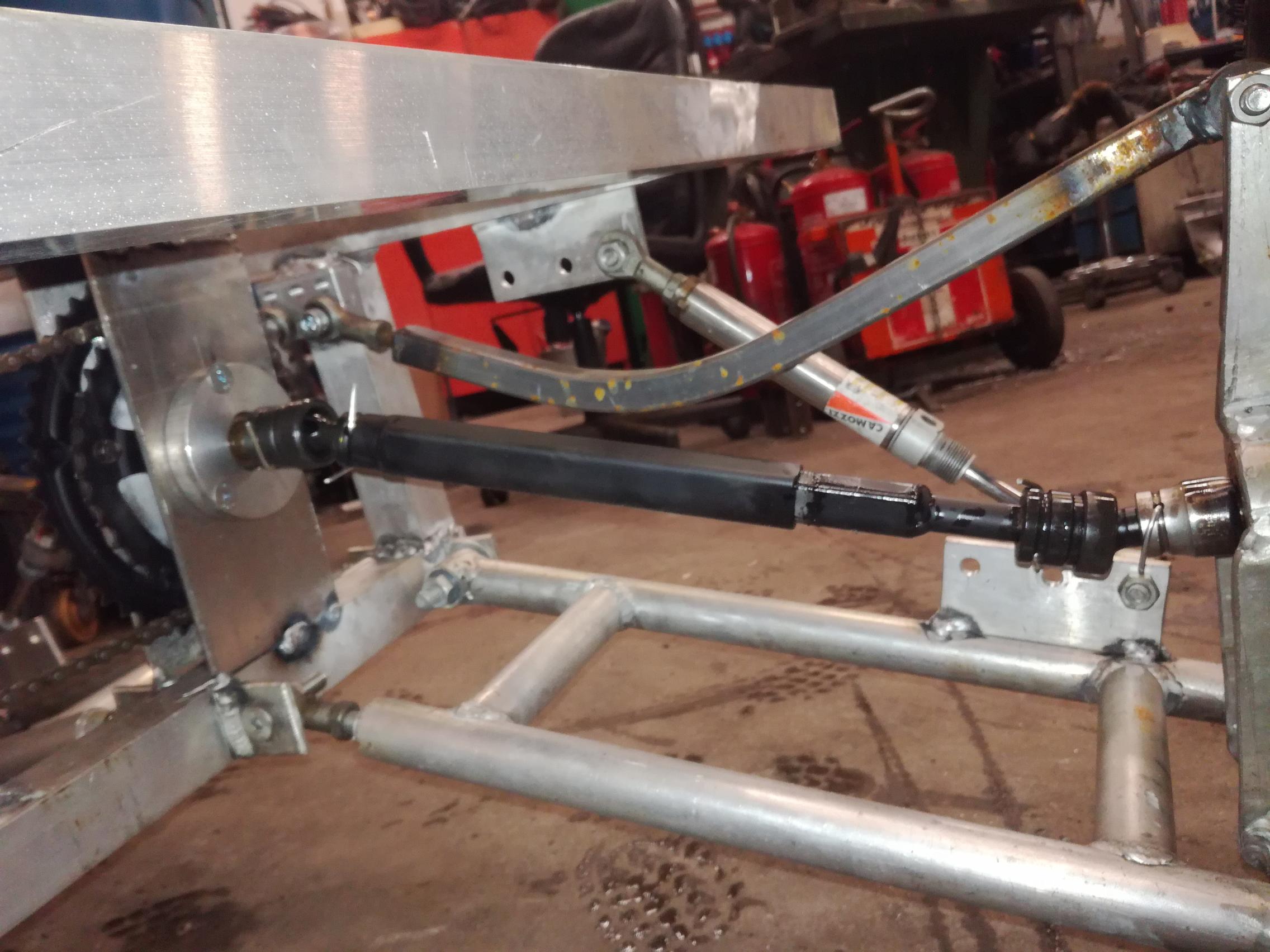

Ohjaus on tällä vetkellä toimiva ja eilen tuli askarreltua voimalinjaa alustavasti.
Tänään sais mahdollosesti raaka koe ajon suoritettua. Etu ilmasylinterit alkanu vuotaa seistessään pihalla. Joutuuko jotai keksimään, et saa toimimaan jousituksen ilman paineilmaa...
T. Aatu

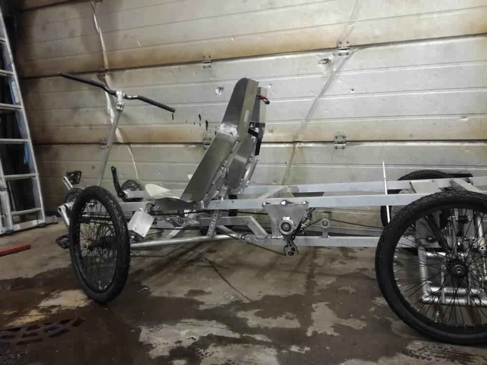

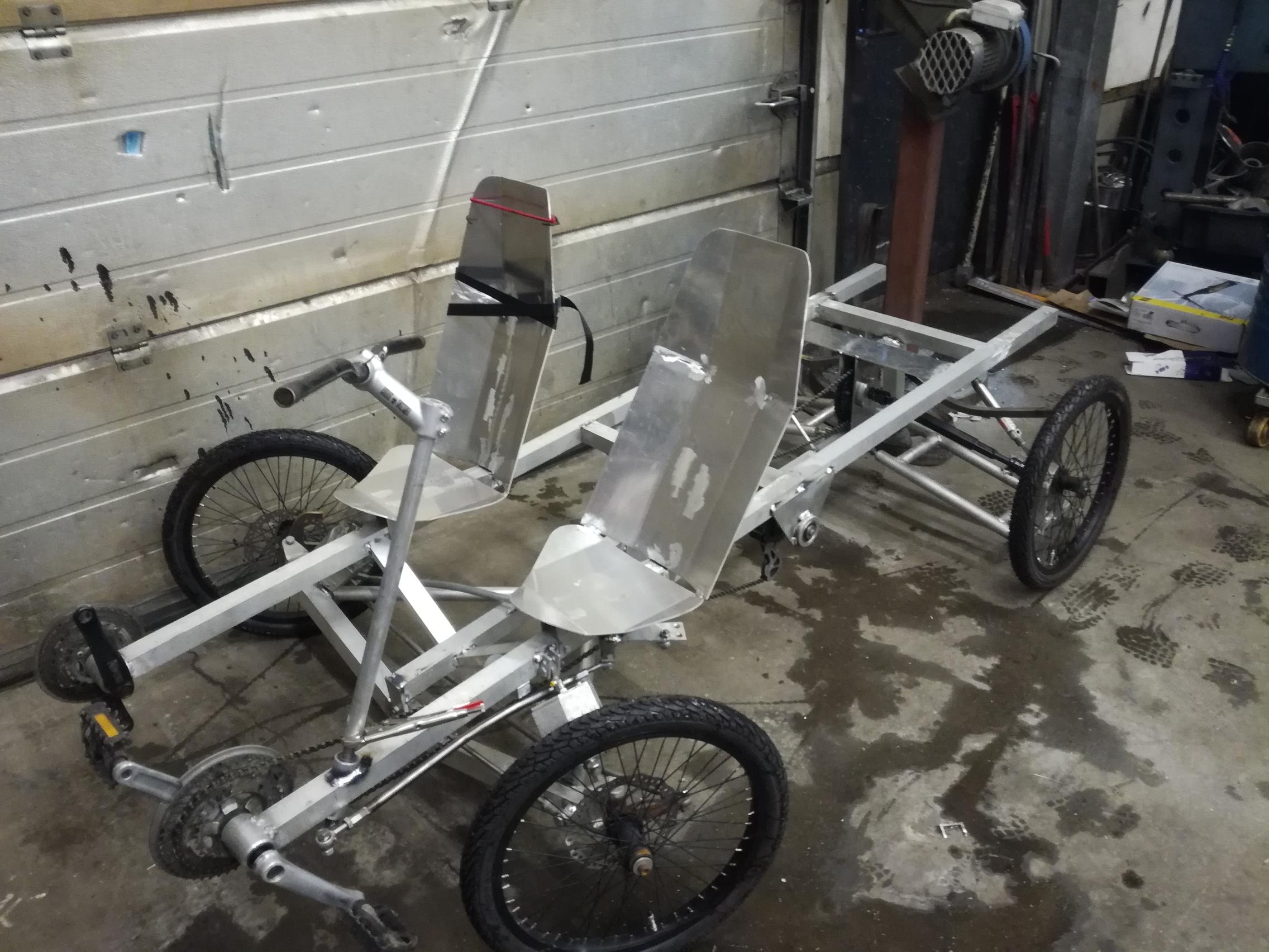

Ekat 20m ajettu.
Pari räpsyä otin kiireellä.
Koitin kuviakin laittaa, ei menny niinku putkeen.
Tai
steluni jatkuu siis tälläkin saralla.
T. Aatu
