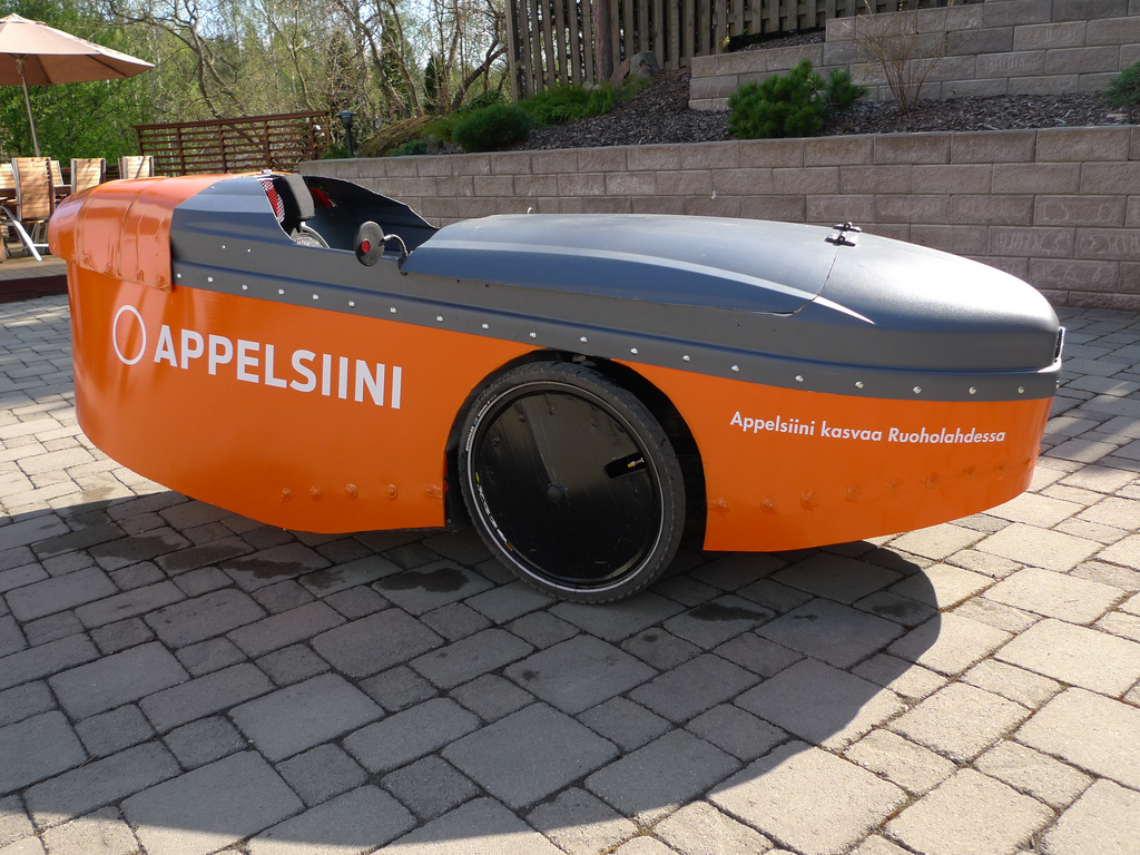

Moi,
rakensin 2009-2010 talvella sähköavusteisen kinnerin, jota on tarkoitus käyttää 15km (suunta) työmatka-ajoon. Nyt on ensimmäiset 500km takana, joten voin todeta, että valmista tuli ja nyt voisin jotain tietoa jo jakaakin.
Uskoisin, että ratkaisuni on suht uniikki, ainakaan maailmailta ei samantapaista lähestymistä aiheeseen ole tullut vastaan. Lisäksi tämmöisen rakentaminen on helppo projekti, johon todistetusti merkonomikin pystyy ;). Ratkaisussa lähinnä poistetaan paloja ja vähän lisäillään alumiinilistoja, niittejä ja pultteja. Näppärälle tämä on alle 100 tunnin projekti. Itsellä meni "nollasta" ihmetellessä vähän enemmän aikaa.
Ratkaisusta:
  • Pohjana Savenmaalta 2009 ostettu "Alku" trike, jossa 20 tuuman eturenkaat ja 28 tuuman takarengas. Malli oli cro-mo runkoinen, jota pidin tähän parempana lähtökohtana kuin alumiinista konstruktiota
  • Sähkötekniikkana on Chrystalyten 4011 moottoripaketti lisättynä ajotietokoneella, josta näkee kaiken mahdollisen mitä sähköpuolella tapahtuu lisättynä normaalilla polkupyörädatalla
  • Kinnerin rungon perustan muodostaa Bilteman suksiboksi, josta käytännössä lähti 60% prosenttia pois, mutta toimi kehyksenä (pohja ja kansi) koko konstruktiolle. Lisäksi tuli alumiinilistaa sekä Vikuprop nimistä 5mm ja 3mm "muovipahvia". Suurinpiirtein sama materiaali tunnetaan maailmalla Coroplastina.
Linkissä kuvasarja, josta aika pitkälle aukeaa se miten tämän projektin ratkaisin.

itse asiassa katteettomana en syksyllä paljon entinyt ajaa. Ainakaan jalat eivät enää palellu nollakeleissä :).
Tiettyä vakautta paino toi pyörään. Uskoisin, että tuolla moottorilla takavanteessa on myös suuri vakauttava vaikutuksensa eli perä ei ole enää niin kevyt kuin pelkkänä trikena. Jarrutuksissa perä pysyy nyt hyvin maassa eikä kevene samalla tavalla kuin ilman. Ei ominaisuudet ainakaan huonontuneet muutosten jälkeen. Yksi mielenkiintoinen pointti on tuo napamoottori. Kun se on osa takavannetta, niin sen tuoma lisäpaino ei kuormita itse pyörän runkoa eli ei heikennä triken kantavuutta. Lisäksi napamoottori antaan tehonsa suoraan takapyörään, joten triken pitkät ketjut eivät rasitu moottorin väännöstä. Itse asiassa moottori vähentää samalla polkijan tuomaa vääntömomenttiakin pois ketjuilta keventämällä poljentaa.
Säilytystilaa kinneriksi muuttaminen toi lisää. Itse ratkaisin takapään "fillari-tyylillä", eli lisäsin taakkatelineen taakse ja tavarat liikkuvat pyörälaukuissa rungon sisäpuolella. Tuohon ratkaisuun en ole muualla törmännyt (siis voi olla mutta en ole nähnyt). Eli peräpään muotoilun saneli pitkälti 2x20L pyörälaukut joiden piti mahtua rungon sisään. Ohjaamossa vasemmalla puolellani on reppu, jossa säilytän akkua ja laturia. Itse asiassa minulla on laturi jatkuvasti kiinni akussa, joten latausta varten tarvitsee vain avata vetoketju ja pistää töpseli seinään. Toisella puolella on hyvä tila toiselle repulle ja vielä lisäksi molempien etupyörien etupuolella on n. 10L lokerot.
Pyörän kokonaismitat muuttuivat loppujen lopuksi todella vähän eli eteen tuli n.20cm lisää pituutta ja taakse 10cm. Levein kohta on yhä eturenkaat (40mm leveät), jotka tulevat noin 0,5 cm ulos. Olen ajatellut myös, että pyörä on nyt muille liikkujille, erityisesti jalankulkijoille, nyt huomattavasti turvallisempi. Ei ole enää vaaraa joutua "sirkkeliin" tai rungon ja etupyörien väliin. Kinnerin pyöreä keula tönäisee paremmin sivuun osuessaan (toivotaan, että näin ei käy).

En ole punninnut kokonaisuutta, mutta jos sanoisin, että n. 45kg kun on akku latureineen kyydissä, niin ei se kauas totuudesta mene.
Pyörä n. 18kg
Bilteman Boksi 16kg miinus poistetut osat = eli yhteensä n. 10kg
Vikupropit ja muut osat n. 8 kg
Sähkötekniikka n. 10 kg
Tulee yhteensä 46kg
...täytyy jossain vaiheessa punnita oikeastikin.
Kokeilin sähkötekniikaa alussa jo pelkällä trikellakin ja ei siinä hirveän suurta eroa ole. Kiihtyvyys oli toki silloin vielä hiukan parempi, mutta huippunopeudessa ei ole mitään eroa. Mäennousukykykin on sama, eli aivan järjetöntä mäkeä ei nykyvälityksillä (7-vaihdetta takana) pääse. Lauttasaaren pääsee ylittämään polkien hyvin, se riittää mulle.
Trikessa olleen etuvaihtajan otin pois eli nyt edessä on vain yksi ratas. Oikealla kädellä hoituu gripshiftistä takavaihteiden vaihtaminen ja vasemmalla puolella on tehovipu, jota tarvitsee lähinnä valoihin saavuttaessa. Siis veto pitää saada pois valoihin valutellessa, jotta ehtii vaihtamaan liikkeellelähtöä varten pienen vaihteen valmiiksi päälle. Jos tehoja ei katkaisisi, yrittäisi sähkömoottori tuupata eteenpäin samalla kun todellisuudessa haluaa jo vähentää vauhtia. Tuo on noita käytännössä jo opittuja niksejä, jotka sujuu jo nyt "selkärangasta". Sen oppi nopeasti kun yritti lähteä valoista esim. viitosvaihde silmässä. Sähkömoottorin kanssa kun pitää polkien saada ensimmäinen puoli kierrosta aikaiseksi, jotta sähkömoottori heräisi eloon :). Sitten kun sähkömoottori herää, voi hyvin pian heittää suoraan seiskalle :)

Kinnerin pitäisi olla katulaillinen, niin se on ainakin tehty. Moottoripaketti menee EU-sääntöjen sisään 36volttisena ja pyörään on lisätty tarvittavat heijastimet ja soittokello. Vilkut hoituvat käsillä huitomalla kuten normipyörällä. Jos vertaa trikeen, niin ei siinä nyt niin hirveetä eroa ole, heijastimet vaan pitää siirtää ulkopuolelle.
Talviajoa en ole tällä tehnyt, eikä mitenkään erityisesti ole suunnitelmissakaan. Kylmin keli on ollut tänä keväänä -3 astetta ja en huomannut mitään eroa. Tosin akkua säilytän sisällä ja kulkee mukana repussa, joten ei se ole ajoon lähtiessä ehtinyt viiletä mitenkään. 45 minuutin ajo ei sitä ainakaan kylmettänyt mitenkään. Varmaan käytössä syntyvä pieni lämpö yhdistettynä viimasuojaiseen paikkaan repussa korin sisällä. Akun loppumista en ole kokeillut, koska ajotietokoneeni näyttää 1% tarkkuudella käytetyt amppeeritunnit eli nollasta lähdetään ja 9,00 tarkoittaa sitä, että akun nimellinen voima on tullut käytettyä loppuun. Pisin on tainnut olla 7,8 Ah mitä olen käyttänyt. Kun viimeisiä amppeeritunteja viedään ja voltit puotoavat, niin pienen tehonpudotuksen huomaa kyllä. Täysi akku näyttää yli 40V tehoja. Itsellä on mennyt kokemuksen mukaan 15km työmatkalla 3,2-4,2 Ah. Akun lataan molemmissa päissä eli käytän "parasta 50%" tehosta mikä pitäisi olla litium-ion akunkin mieleen. Rutiinin kasvaessa on siirrytty tuossa asteikossa alaspäin eli tulee tuettua sähkömoottoria enemmän. Ajotietokone näyttää myös "regen" arvon eli kuinka paljon tulee ladattua ajossa akkua. Vaikka crystalytessa ei mitään virallista regen-toimintoa olekaan, olen nähnyt jopa yli 10% arvon. Tämä siis tarkoittaa ajonaikaista akun lataamisen osuutta. Akku latautuu ajettaessa pitkiä alamäkiä vapaalla parhaillaan yli 400w teholla. Olisi mukavaa jos moottorin yhteydessä olisi nappi, jolla voisi isoissa alamäissä oikeasti pistää generaattorin töihin esim. 1kw teholla.
Pohja on tosiaan aika umpinainen, siinä on vain "flindstonet" peruutusta ja kyytiin nousua varten. Iso osa boksin peräosasta lähti dremelillä pois eli takapyörän kohdalla lattiaa ei enää ole. Lisäksi lisäsin alumiinista kulmalistaa pop-niitteineen tuomaan lisäjäykkyyttä "leruun" pohjalevyyn. Pohja ja kansi on sitten yhdistetty vaan vikuprop levyllä ja kuningaspulteilla. Bilteman boksin pohja on itseasiassa tähän käyttöön aika täydellinen, siinä on pitkittäis suuntainen uritus, jota myöten mahdollinen vesi pääsee vapaasti liikkumaan. Olen toteuttanut pohjan siten, että siinä ei ole mitään kohtaa joka voisi kerätä vettä "taskuun" ja koko lattian alueella on kaato taaksepäin eli mahdollinen vesi valuisi takaa ulos maahan.
Ylipäänsäkin voi sanoa, että tämä muutostyö ei juuri muuta vaadi kuin porakoneen ja dremelin. Eli mitään sottaavia hommia lasikuidun yms. kanssa ei tässä projektissa ole. Oranssi ulkopinta on Oracalin pitkäkestoista (7v) autoissa käytettävää teippiä. Värejä löytyy satoja, jos jotakuta kiinnostaa. Sisäpuolella värimaailma oli jotenkin sekava kun sitä valkoista vikupropia näkyi siellä täällä, joten otin harmaan ja mustan "jeesus-teipin" käyttöön. Siitä tuo sisäpuolen musta/harmaa väritys. Ei ehkä maailman kliinein ratkaisu, mutta riittää nyt mulle. Onpahan helppo korjata jos tulee sisäpuolelle naarmuja.
Mitä tulee kuumuuteen, niin kesällä tuon kannen läpän voi ottaa pois eli 4 pulttia saranoista irti ja peli on auki nilkkoihin saakka.
Kustannuksista vielä.
Trike maksoi noin tonnin.
Sähkötekniikka tietokonein samoin noin tonnin.
Bilteman boksi maksaa noin 200e
Vikupropit ja teipit vähän yli 100e
Heijastimen, valot yms. jotain kymppejä tai satasia
loput ovat sitten pulttia, mutteria, alumiinilistaa, pop-niittiä, teippiä yms. pikku tilpehööriä.
Eli tuosta voi laskea, että noin 2500+ Euroa tuollainen maksaa tehdä itse. Osan kustannuksista sain takaisin myymällä mainostilan työnantajalleni. Eli tuo oranssin värin valinta ei ollut ihan sattumaa ;).
Sunriderin noilla herkuilla saisi sitten reilulla 7000 Eurolla eli tällä kertaa itse tekemä tulee halvemmaksi :)
Niin ja todettakoon vielä, että suurin ongelma on ollut se, että 15km työmatka on aivan liian lyhyt :)
Paras hetki on ollut se kun aurinkoisena päivänä bluetooth luureista alkoi soimaan CCR:n "have you ever seen the rain". Vaikeaa kuvata minkälainen fiilis silloin syntyi.... no rakentakaa omasta trikesta tuommoinen ;). En panisi yhtään pahakseni, jos voisin moikkailla muitakin Bil-teemailijoita matkan varrella. Tuolla parjatussa facebookissa kiinnostusta konstruktiota kohtaan on herännyt Australiassa saakka.

Alumiini on ihan Bauhausista haettua listaa ja kulmalistaa. Kuvista saa käsityksen...ei paksua.
periaatteessa ei hirveesti kumise, mutta irtotavarat pitää tietty melua.
Myöskään en ole vielä keksinyt siistiä tapaa pistää "takaluukkua" kiinni eli se kolisee kuopissa.

No niin. Tässä sitten uunituoreet punnitukset kinneristä.
Takapyörästä 15,4 kg (moottori 5,5 kg)
Etupyörä 16,8 (x 2)
Yhteensä 49 kg
Akkulaukku 4,5 kg (sisältää kovan akun ja laturin)
"Huoltolaukku" 0,7 kg (vararenkaat ja työkalut)
Ajopaino yhteensä 54,2 kg (Eli hatusta vedettyyn arvaukseen tuli 9 kg lisää)
Ilman sähkötekniikkaa paino pelkälle kinnerille olisi siis n. 44 kg
Kuormitus runkoon:
Pyörän omapaino on 19,3 kg (valmistajan ilmoitus)
Moottori on takanavassa jolloin se ei rasita painollaan runkoa 5,5 kg (valmistajan tieto)
=> 54,2kg - (19,3+5,5) kg = 29,4 kg
Kinnerin kantavuus:
Painorajat pyörälle 120 kg ajaja + 20 kg kuorma = 140 kg (Valmistajan ilmoitus)
140kg - 29,4kg = 110,6 kg (ajaja+kuorma)
Itse painan ajovarusteineen about 75 kg, joten tavaroita voisin teoriassa ottaa kyytiin 35,6 kg eli yhtälö toimii omalta osaltani hyvin.
Kun aikaisemmin kysyttiin ajettavuudesta, niin rengaskohtaisista luvuista näkyy hyvin, että paino jakautuu nyt erittäin tasaisesti kaikille pyörille, pienen etupainoisuuden jäädessä. Lähestytään BMW:n mainostettua 50/50 painonkaukaumaa "ajamisen iloa" -tyyliin. Kuten totesin, nyt ei enää takapyörä kevene liikaa jarrutuksissa ja muutenkin kaarrekäytös on hyvin tasapainoista mitä lukemat tukeavat.
Itselle oli oikeastaan yllätys, että takapyörä selviää painomielessä noinkin helposti vaikka sitä rasittaa sähkömoottorin paino. Tuo on positiivinen seikka takarenkaan kestävyyden kannalta kuopatkin huomioiden. Asiaa tietty selittää pitkälti se, että osa kinnerin painosta on etupyörien etupuolella mikä "nostaa" perää. En laskenut tätä, mutta trikessa istuessa ajaja taitaa kuormittaa painollaan eniten juuri etupyöriä, joten takapyörän suhteellinen osuus vielä pienenee kuskin tullessa kuvioon mukaan.
Laskin vielä rengaspainot 75kg ajajan kanssa (nyt ollaankin BMW:n sijaan Golffin painonjakaumassa):
Yksi eturengas: 48,8 kg (38,2%)
Takarengas: 31,4 kg (24,6%)
Pystypyörään nähden, takapyörä pääsee todella helpolla etupyörän saadessa vastaavasti vähän enemmän kuormaa.
