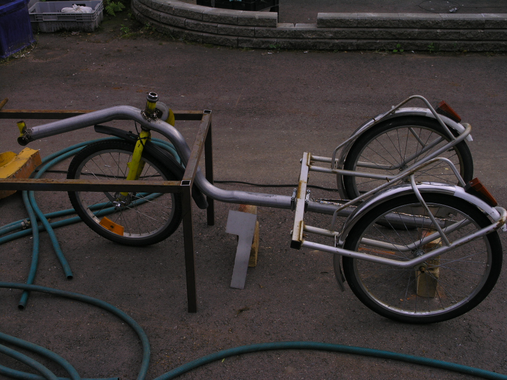

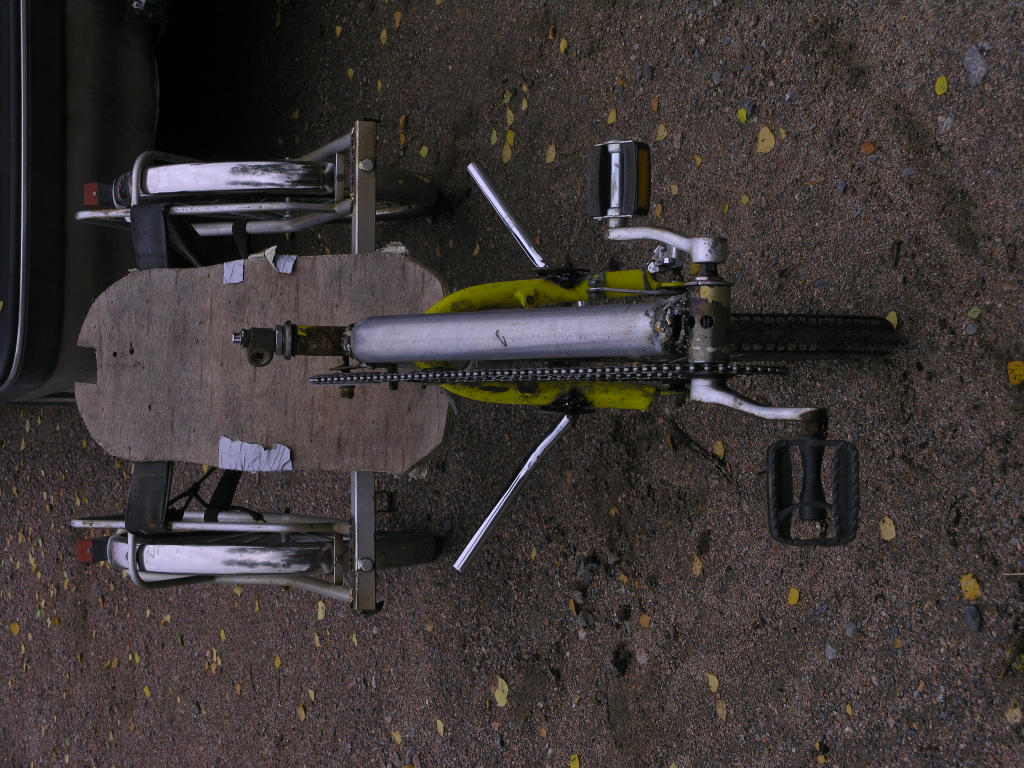

Tuon toisen kolmirattaisen rojektin vähän muhiessa tajusin ett pihalla lojuu tuo perinnöksi saatu helkama kontti peräkärry. Rupesin sitä sovittamaan tuon ensimmäisen tekemäni metallirunkoisen nojiksen pw1 perään. Homma näyttää helpolta, etuvetosen matalan pyörän runko ja etupää johon parilla pakoputkilemmarilla peräkärrin poikkiaisa kiinni. Takahaarukkaan pitää tehdä jonkinlainen ripustus tuon kontin haarukoihin. Muovikontin ja veto aisan purin ensin pois. Pyörän kampikeskiö pitää korjata siinä on ollu vikaa.

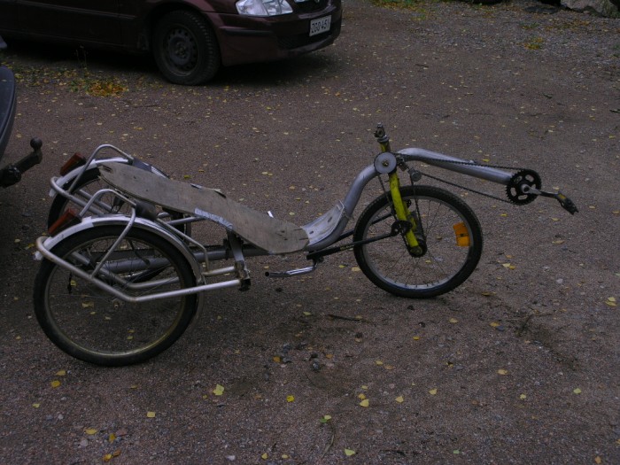

No näitähän alko syntyä ku sieniä sateella :lol:
Viestit: 18001
PW 1 + 2 = PW3

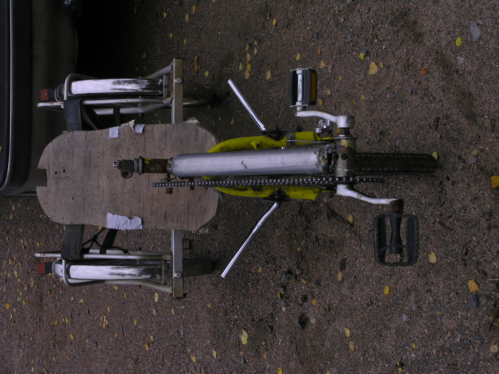

Ajokuntoon sain tuon helposti, parisataa metriä ajoin mutt vielä ei sen kummempaa kokemusta.
Ohjauksen tein mallia "Sakari" kun en löytäny sopivaa stemmiä tuohon. Takarenkaat on 20" mutt ei 406 vaan 428mm ??
penkki pitäs tehdä uus
kammet 125 mm
kammet 125 mm
eturataskin on lasten kokoo

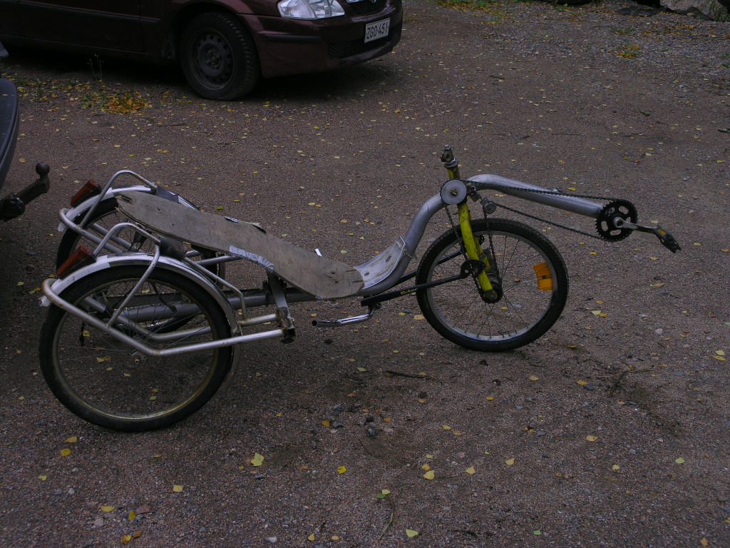

Viestit: 3856
Re: PW 1 + 2 = PW3
No, niin, olet tietääkseni ensimmäinen, joka kokeilee tällaista alaohjausta. Olenkin vähän ihmetellyt, miksei kukaan ole kokeillut, kun se mielestäni toimii ainakin minun nojakeissa hyvin. :roll:
Olen monesti ajatellut tehdä vastaavanlaista runkotyyppiä, mutta aina on vastaan tullut ajatus, että nojakki kaatuu helposti nopeavauhtisessa kaarteessa. On mielenkiintoista kuulla sinun ajokokemuksista. :mrgreen:
Muuten taitaa alaohjaus parantaa ajo-ominaisuuksia, kun painopiste jää alemmaksi ja kaatumisvaara vähän pienemmäksi.

Alkuun tuntuu kiikkerältä, tuon akseliväli on vain 58 cm. Vois toimia vaimolla kauppakassina kun tuskin ajelee hirveetä vauhtia.

Ok, hyvä tietää ettei kannata renkaita ruveta noihn ettiin. No tuohonhan käy sitte 406 vanteet tilalle ja painopiste samalla laskee hiukan, mikä ei haittaa yhtään.
Muutaman kilometrin ajelin tuolla, ihan toimiva peli tuosta tulis. mut ei mikään kilpuri. Kakspyöräseen verrattuna jotenkin vaikeempi ajaa , monttuja löytyy aina kaks enemmän ku kakspyöräsellä. Ehkä vähän levoton ku etu ja takarenkaan väli niin lyhyt. Kaatumisen pelko kokoajan mielessä, pitää kallistaa kehoa ihan erisuuntaan ku kahellapyörällä ajellessa. Tuohon jos laittas paremman penkin niin ajotuntuma paranis varmaan ku nykyinen ei oo millään kiinni.
Petri W
Re: PW 1 + 2 = PW3
Aluksi se varmasti on tuommoista. Yrittää alitajuisesti ohjauksella tasapainottaa ja kun se ei tietenkään onnistu niin koettaa kallistella, eikä sekään tietenkään vaikuta mihinkään. Paljon parempi hakea aluksi ne kaatumisen rajat jossakin rauhallisella parkkialueella. Saa filiksen milloin pyörä kaatuu, miltä se tuntuu ja miten kaatuminen oikaistaan. Sen jälkeen ajo paljon rennompaa, kun ei joka heilahdusta yritä korjata.
Penkin pitää varmasti olla kiinni, nimenomaan tuosta syystä kun pyörä ei mutkassa kallistu käännööksen suuntaan. Samasta syystä nopeassa ajossa olisi hyvä jos se tarjoaisi sivuttais tukea.

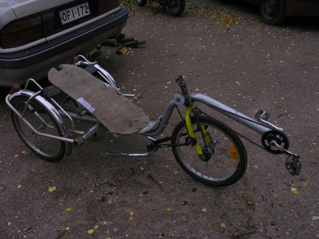

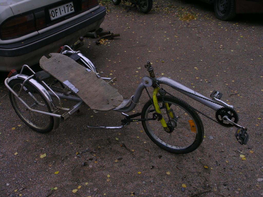

PW 3
Vaimokin kerkes vihdoin tuota kokeilla, polkimet aavistuksen liian kaukana. Vaihteita pitäs kuulemma olla enemmän, nyt vaan kolme. Ja sähköapuakin tartteis. Ja pitäs kuulemma jotenkin peitellä kun on niin ruma :? .
Itte taas ajelin vähän ja kyllähän tuohon tottuu. Poljin kammet tuossa on 125mm lasten pyörästä, kuten myös ratas. Ei polvet varmaan tuon kanssa rasitu mutt toisaalta joutuu käyttämään aika pieniä välityksiä noin lyhyillä kammilla. Vähän semmosta "sitkuttamista"
Pitänee harkita lähenkö tuota kehittämään vai teenkö kokonaan uuden alusta saakka.
