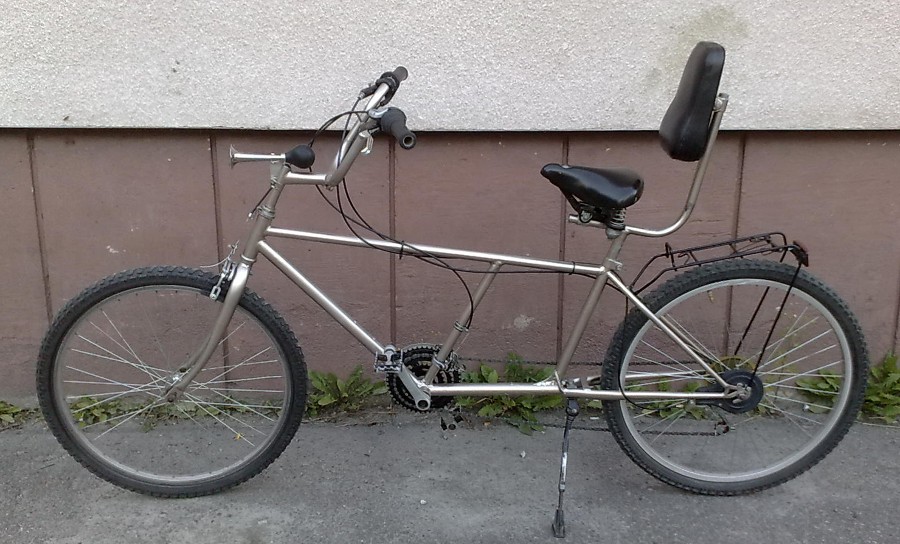

Kokeilenpa tehdä tällaisen pysty- ja nojapyörän välimuodon:
Jalat yltää reilusti maahan ja tuollaisena keskeneräisenä se on juoksupyörä = draisiini. :mrgreen:
On aika mukavan tuntuinen. Saattaa olla toimiva vaikeissa olosuhteissa talvipyöränä. Myös silloin, kun esim. ketjut reissun aikana katkeaa, toimii peli hyvin juoksupyöränä tasamaalla.

Hmm, vähän näyttää rungon etuosasta tarpeettoman pitkältä. Kammet voisivat olla lähempänä eturengasta jolloin stemmiä ei tarvis taivuttaa noin voimakkaasti taaksepäin.

Laitoin SH17:ään pehmustetun selkänojan käytetystä kuntolaitteesta ja vääntelin sen tukiputken ja ohjaustangon kansalaisopistolla eilen illalla:
Vaikka selkänoja on noin pieni, on siitä yllättävän paljon hyötyä. Kun ei omaa painoa voi kovinkaan hyvin käyttää ponnistusvaiheessa, antaa se hyvän selkätuen vastamäessä. Muutenkin tekee ajamisen leppoisammaksi.
Kummallisen merkittävä asia tuo jalkojen yltäminen reilusti maahan istuimelta. Estää hyvin kaatumisia vaikeissa paikoissa. :D

Kuvassa SH17 maalattuna ja tarakalla varustettuna.

Laitoin vähän leveämmän istuimen SH17:ään. Muuten mukava ajeltava, mutta istumaan meno vaatii vähän joogaa, kun jalkaa ei voi heittää takakautta istuimen yli. Tanko voisi olla alempana.
