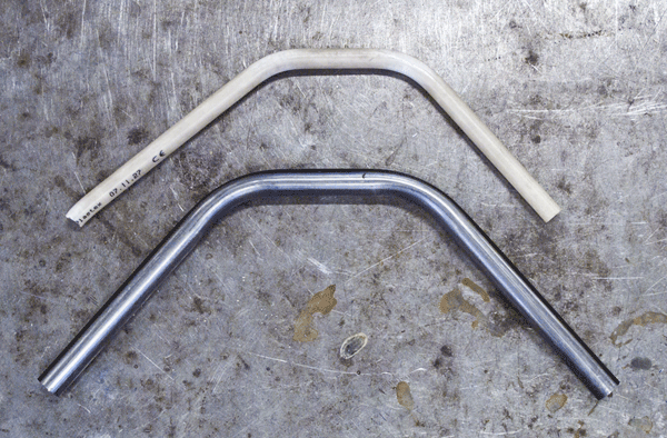

Seuraava parannuskohde Nazcassa voisi olla ohjaustanko eli kapea leveän tilalle. Nykyisestä ei sahaamalla saa sellaista mitä haluan vaan malli pitäisi olla erilainen.
Kiinnostaisi kuitenkin tietää onko kukaan mitannut hyötyä tai olisi muuten hyvä näppituntuma? Hyöty on selvä mutta rakkaudesta tilastotieteeseen olisin kiinnostunut hyödyn suuruudesta :)
Millainen kapea tanko on talviajossa? Vanhan kyllä saisi vaihdettua takaisin talveksi...
Jos on hyviä vinkkejä hyvänmallisista tangoista ja mahdollisesti linkki hyvään ostopaikkaan niin sellainen kiinnostaisi.

Tein ite kapeemman, just laitoin ja kokeilin. Tuntuu mukavammalta. Lauantaina pääset kattomaan, helppo on tehdä ite.

Miekin tein ite, kun kerran tein ite koko pyörän. Romiksella on esim runsaasti sellasia alumiini potkulautoja joiden ohjaustangosta saa sen pitemmän varren ja jostain kippurasarvisesta tangosta tai muusta leikkailee molemmat kahvat erikseen ja ruuvilla tai pultilla kiinni. Asennus ala/etuviistoon riippuu tietysti pyörästä ja kuskista.
Re: Kapea ohjaustanko leveän tilalle
Putkentaivuttimella heleposti.

Tarkemmin piti käydä katsomassa kiinnitystä ja helpostihan tuo onnistuu myös itse tehden. Silti etäisyyssäätö säilyy. Mhelanderin ohjaustanko näyttää aika hifiltä http://www.nojapyorafoorumi.fi/viewtopi ... =90#p23379 (alotin uuden tarinan tässä osiossa jos vaikka laajempaa kansanosaa kiinnostaisi?) Oma vois olla tuon ja vanhan välimuoto, sen verran leveä, että mittari ja peilin kiinnitys mahtuu, kilikellon tai jonkun torven saa kyllä viritettyä.

Ite oon talviajossa nojapyörässä pitänyt parhaana leveytenä tuollaista lasten pyörän tankoa, eli siis tankoa joka on ehkä 10cm kapeampi kuin aikuisten pystypyörien vakiotangot. Veikkaan että Nazcan vakiotanko on tuota samaa leveyttä?

Mittailin Nazcan tangon ja se oli 51,5 leveä, vastavasti mun bilteman maastopyörässä oli 59 leveä tanko. Muistelen, että isän varastossa lojuu yksi raato suoralla tangolla josta vois koittaa vääntää sopivaa tähän pyörään. Nokialle sitä en kerkeä virittämään mutta siellä voisi katsoa malleja ja jos vaikka saisi kerralla hyvän mallisen. Samalla voisi jatkaa keventämistä peilin varresta ja kiinnikkeistä.
Se miten talvella kapealla pärjää jää kokeiltavaksi, tasapainoilussa on kyllä suuria yksilöllisiä eroja ja minulla se ei ole ollut vahvin laji. Toinen mikä voisi vaikuttaa on se jos pyörä on viilattu millilleen suoraan ja kohilleen.
