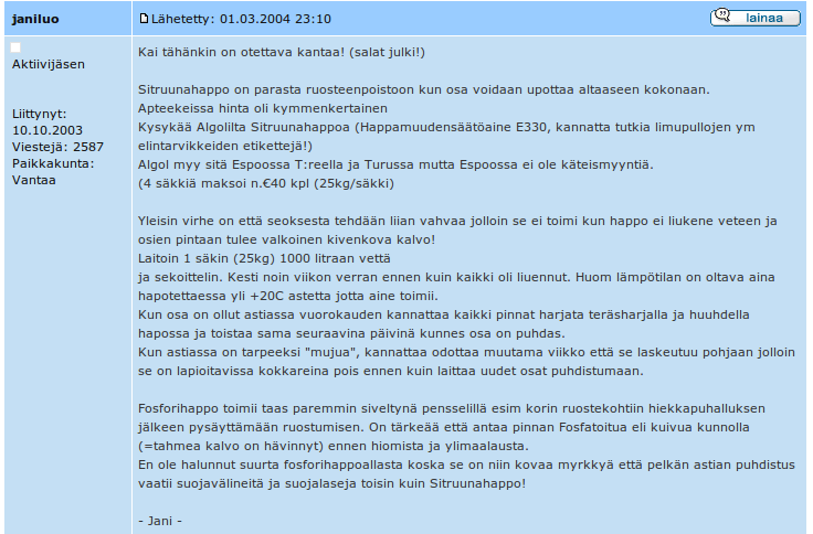

. Poikani joka entisöi sellaista peltilehmää, niin käyttää ruosteen poistamiseen pikkuosista sitruunahappoa. Tekee siittä veten kansa seoksen , apteekissa sitä myydään jauheena.
Sitruunahappoa saa myös kaupan maustehyllystä isona pakettina. Hinta oli muistaakseni luokkaa 7€/puoli kiloa. Ruosteen poiston ohella putsaa hyvin myös tiskialtaat ja muut rosteriset asiat. Erinomaista myös kalkkitahrojen poistoon.

Löysin Overdrive.fi foorumilta tällaisen. En osannut linkata niin, että olisi viitannut suoraan tähän harvinaiseen oikeasti asiaa sisältävään viestiin. Siksi kuva. Säilyypähän paremmin kuin linkki. Olen joskus yrittänyt työkavereita mukaan kimppaan tuollaisen 40€ sitruunahapposäkin ostamiseen. Ei ole toistaiseksi onnistunut.

Mä haen tuota tampereelta 5kg erissä agrimarketista. Käytetään sikojen ripulin hoitoon. Jos saa liuosta lämmitettyä nopeutuu aikalailla. Testailin umpiruosteiseen ruohonleikkurin runkoon ja vanteisiin tms. Välillä kun nostelee pois ja hieman harjaa niin sekin auttaa jos oikein ruosteessa. maksoi muistaakseni 25e, kuitenkin moninverroin halvempi kuin apteekin pikkupussit
