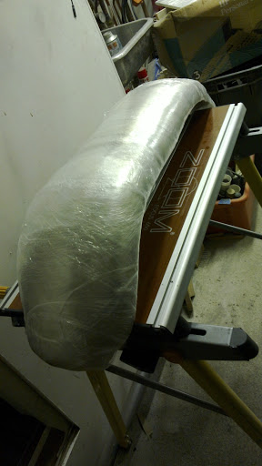

Joten penkki nakuksi ja toimeen... leikkasin ensin sopivat kaistat vanhasta 5 cm paksusta vaahtomuovipatjasta keskelle ja kylkiluiden sivuille kompressiota varten. Sitten tuorekelmua penkkiin suojaksi ja kankaita epoksilla kyllästämään.
Tulin siihen tulokseen että alle/sisälle pannaan 2-suuntaista hiilikuitukangasta ja päälle toinen hiilikuitu+kevlar tyyppistä. Heitin kankaat yksi kerrallaan ja painelin huolellisesti kylkiluiden välialueet muotoon. Sitten tuorekelmua kankaan päälle ja vaahtomuovikaistat paikalleen.
Perään tuorekelmua jolla ensin keskeltä vaahtomuovit kiinni ja sitten keskeltä päitä kohden lisää käsin vaahtomuovit paikalleen laittaen ja kankaat samalla oikoen. Oli melko jongleerausta ja nippa-nappa sain tavaran pakettiin tunnin sisään aloituksesta jolloin tämä epoksi alkaa geeliytyä.
Tältä paketti näyttää:
Kevlar-kangas oli vähän liian pitkä joten piti pyöräyttää penkin päistä sisään, toivottavasti suojana olevat tuorekelmut on pysyneet ehjänä ettei tule ylimääräisiä haasteita irrottaessa...

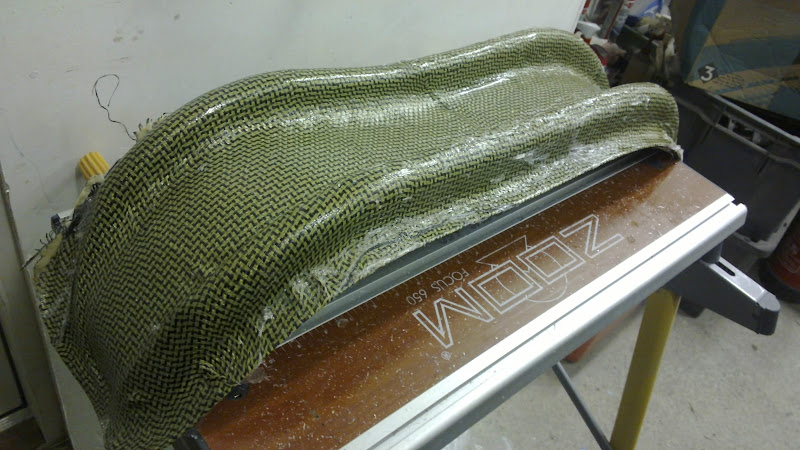

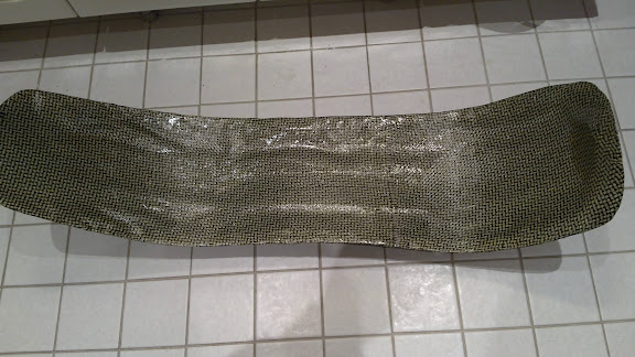

Ja tältä näytti aamulla paketti avattuna:
Hyvät uutiset on että istumapuolelta ei kankaat ole ilmeisesti tarttuneet pysyvästi kiinni. Ja huonot että vähän tuli ryppyä etenkin reuna-alueille ja yksi kohta jäi vähän vajaaksi.
Yhdellä lisäkäsiparilla olisi homma onnistunut vähän paremmin, ja tietysti jos olisi ollut kokemusta enemmän...

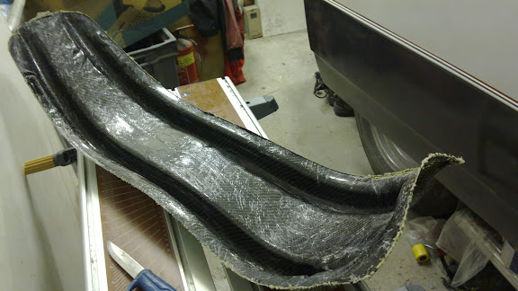

Nonii, penkki on nyt valmis, jäi parista välivaiheesta niiden edetessä kuvat laittamatta joten tässä tulee...
Tässä on pohjaosa irroitettu ja siivottu eli liiat reunat leikattu pois ja tuorekelmut rapsuteltu pois.

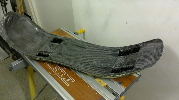

Ja sitten on laitettu läpi leveyden vahvikkeet, oletettavasti samalla tavalla kuin Velokraftin penkissä. Oli virhe käyttää tuota kangasta jossa on yhteen ommeltuna kaksi yksisuuntaista kangasta; se kun ei taivu yhtään jos on kaarevuutta kahteen suuntaan. Istuinkupin tein normi kankaalla ja se onnistui lähes täydellisesti.
Kuvan jälkeen tuli kylkiluiden päälle kaistaleet joilla istumapuoli muuttui yhtenäiseksi, siitä ei ole kuvaa...

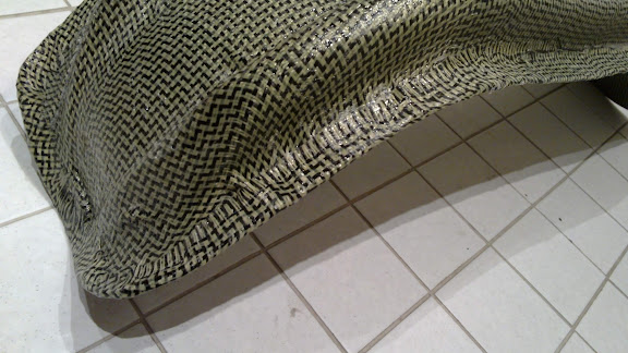

Valmis penkki muottina käytetyn Velokraftin kanssa yhteispotretissa ja erikseen. Esikuva painaa siis 486 g ja omavalmiste 528 g joka olikin oletettavaa, oma saattaa olla jopa tukevampi, ainakin istuimen yläosasata.
Tässä näkyy että kannen kangas on taitettu alle jolla sain yhtenäiseksi omasta mielestäni "repaleisen" reunan sekä usko on vahva että kevlar-kankaalla pyöräytetty reuna kestää kaatumiset paremmin kuin VK:n penkki. Tämähän tulee lowraceriin jolla varmaan pääosin ajelen talven lenkit ja tuskin kaatumisia pystyn välttämään täysin...

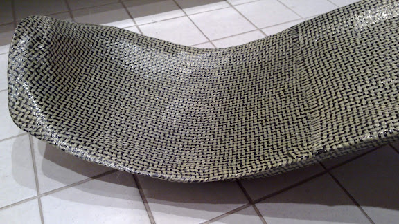

Tuossa vähän yksityiskohtaa istuinkupista. Siitä tuli 3d-muotonsa takia tosi tukeva ja aika onnistunut.
Mahtava fiilis, eka penkkiprojekti meni täysin persiilleen ja tämä onnistui näinkin hyvin !
Kevran epoksit pääsi loppumaan joten keskimmäinen vahvike ja sen jälkeiset kerrokset on laitettu Bilteman epoksilla, samoin kankaat on melkein kaikki käytetty. Riittänevät vielä niskatukien tekoon, pitänee tilailla vähän lisää että saa tehtyä tyttärelle penkin jos se nojakilla ajaminen alkaa sujumaan...
