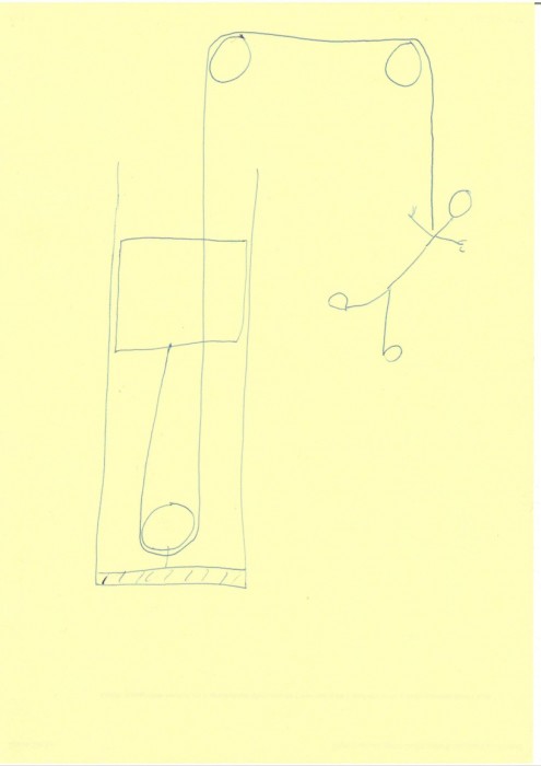

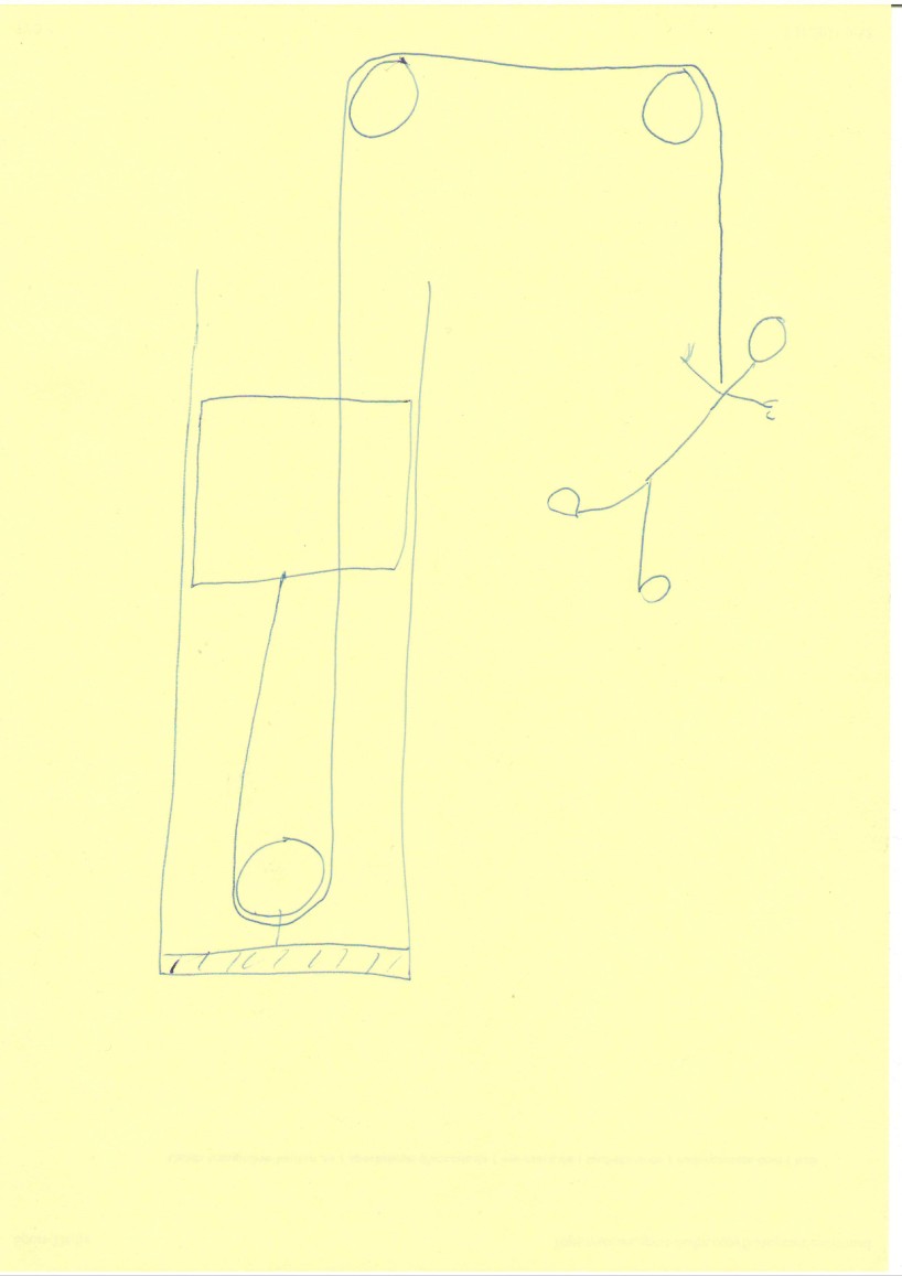

Pohdiskelin koiralenkillä tuota pudotusjarruasiaa. Sinulla kun pudotuskorkeus ei ole kovin suuri, voisi olla mahdollista tehdä myös hydraulinen jarru seuraavasti: 60-110 mm alumiini- tai muoviputkeen laitat alapäähän tulpan, jossa on kiinni köysitaittopyörä sitten teet puusta väljästi tuohon putkeen sopivan kohon, johon tulee reikä ja alapintaan kiinnitys köydelle. Pujotat köyden kohon alapinnasta alataittopyörän kautta takaisin kohon läpi ja tästä ylös ja ulos putkesta ja täytät putken vedellä. No yläpäähän tarvitaan tietenkin taittopyörä, jotta turvanarukäyttö onnistuu.
Homma toimiin nyt näin: Koho kelluu ja kohoaa hiljaa kiipeämisen aikana ylös kohti pintaa ja vetää naursta löysät pois. JOs narun päässä kiipeilevä apinahajoittelija putoaa, vetää köysi kohoa putkessa alas, jolloin kohon alapuolinen vesi joutuu pakenemaan kohon ohi yläpuolelle. Kohon välyksellä voi säätää putoamisnopeuden sopivaksi. Jos haluaa suuremman pudotuskorkeuden, voi kohon ja putken pohjatulpan välille laittaa useampikertaisen taljan ja samalla pienentää välyksiä/kohon läpi menevän reiän kokoa.
Tämä on mahdollisimman turvallinen systeemi siinä mielessä, että jos turvaköysi vetäytyy kiipeämisen aikana ylös, täytyy putkessa olla vettä, eli jarrutusominaisuus on kunnossa. Jos köysi ei vetäydy, on vesi karannut, eikä kannata kiivetä. Koska painevoimat muosostuvat köyden vetäminä, pysyy pohjatulppa sitä paremmin kiinni, mitä suurempi voima sitä kuormittaa. Sekin on turvallisuuden kannalta hyvä ominaisuus. Oikeastaan ainoa riski on narun katkeaminen tai irtoaminen, mikä riski on aina myös käsin hoidellussa turvanarussa.

nerokasta :shock:
piti jokusen kerran lukea ja viimein lukea ja piirtää toimintaperiaatetta :oops:
vaikutais tehokkaalta ja nimenomaan idioottivarmalta systeemiltä
tuo koho pitää olla aika pienellä nosteella jottei nykäse apinna kattoon ja sallii myös kiipeämisen alaspäin
kiitos paljon asiaan paneutumisesta :mrgreen:

Re: keskipako/kitkajarru?
Pistä se piirros tänne sivustolle niin muiden pohtiminen tulee helpommaksi.
ihmo
Viestit: 176
Liittynyt: 24 Loka 2009, 16:31
Paikkakunta: Alajärvi
Viesti Kirjoittaja ihmo »
jos nyt yhtään ymmärsin oikein niin noin :wink:
