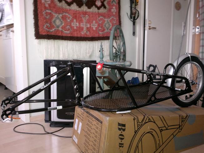

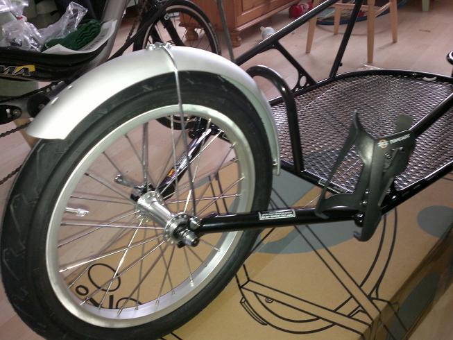

Perjantaina kävin hakemassa Kareisen pyöräkorjaamosta Bob yak -peräkärryn ja nyt kun kotiini löysin niin kasasin sen vähän mitä siinä nyt kasattavaa on. Siistiä työtä on Taiwanin pojat tehneet... Takarenkaan halusin paremmin rullaavan ja Shwalben Cityjet -merkkistä rengasta Kareinen suositteli, 16x1,95 kokoinen läski se on mutta keskellä on harjanne eli asfaltiin ottaa kapea osa renkaasta kun taas pehmeälle alustalle on enemmän leveyttä, kuvio on käytännössä sliksi. 90 litrainen vedenpitävä kassi oli ostoslistalla myös. Kai siinä sen verran tavaraa kulkee kun jaksaa perässään vetää :) sisäkumin vaihdoin presta-ventiiliseen.
Vekottimessa on näköjään kaksi valmista paikkaa juomapullotelineelle, yhden jo ruuvasin kiinni kun oli ylimääräinen. 5 telinettä olen ostanut aina kun on halavalla saanut ja kaikki on sitten erilaisia mutta haitanneeko tuo, ehkä mä ton kärrynkin saan tuunattua jotenkin kauhean näköiseksi niin ei sitten eripari juomapullotelineet paljoa haittaa. Kiinasta on tulollaan takavalo ja kun löytää heijastinteipit niin niitä sitten vielä sopiviin paikkoihin. Pvc-kalvoa mietin jos laittaisi kehikon ympärille tuulta ja vettä ohjaamaan mutta saa nyt nähdä.

Valmistajan sivulla on jotain kuvia mutta tässä pari kuvaa mun omasta. Kyllähän tuommoisen kätevä mies hitsailee ja todennäköisesti tuntipalkoille pääsee.
paikat pullotelineelle.jpg (70.48 KiB) Katsottu 4762 kertaa

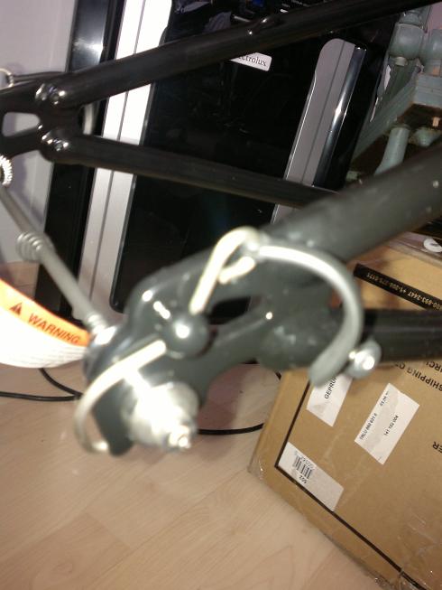

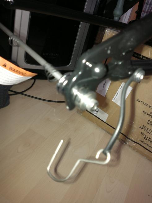

Tommoisella sokalla kärry pysyy kiinni pikalinkussa, vaikuttaa aika pätevältä keksinnöltä.
sokka kiinni.jpg (46.15 KiB) Katsottu 4762 kertaa

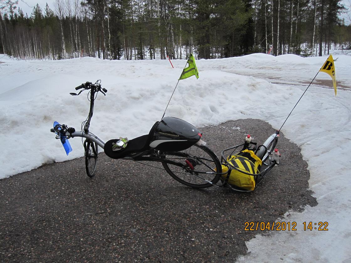

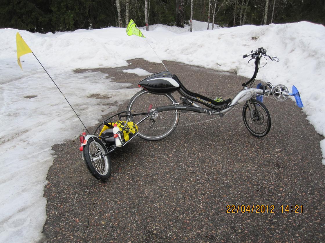

Vihdoin ja viimein on Bob Yakki koevedetty. Kävin Suomussalmelta Puolangan puolella Hepokönkäällä kääntymässä ja matkaa tuli 115,5km. Koko matka oli asfalttia mikä tosin oli pitkät pätkät aivan surkeassa kunnossa. Mäkiä oli sen verran, että ehkä rankin reitti mitä tähän saakka olen ajanut. Tavaraa oli mukana jotain 8kg mutta vähän se keveni takaisin tullessa kun eväät ja nesteet pääsi "tuulensuojaan" eli kärryn kokonaispaino saattoi olla 15 kilon paikkeilla.
Kärry tulee perässä ihan huomaamatta aina 60 km/h nopeuteen saakka, ei haittaa vaikka tiessä oli pieniä routaheittoja tai poikittaissaumoja, ainoastaan terävät töyssyt aavistuksen tuntuu kun kärry ilmeisesti hypähtää ilmassa. 60km/h jälkeen pientä epävakautta alkaa tuntumaan ajossa, tuuli ei ollut iso mutta pieni sivupuuska tuntui tuossa nopeudessa ikävältä. Huiput oli 63,6 km/h, ei ehkä järkevää tai normaalia mennä tuota nopeutta mutta kun vapaalla pääsee... :mrgreen: Mutta siis mukana polkien 45 km/h tuntui ihan miellyttävältä nopeudelta. Pitää uusia mäkitestit vähän kovemmilla painoilla ennen kesän rientoja.
Takarenkaan vaihto oli hyvä juttu, alkuperäiseen ei saa kuin 2,5bar ilmaa ja kuvioltaan se on nappularengas, Tuohon Schwalbe CityJettiin saa 4,5bar ja kuvio on sileä ja renkaan keskellä on kapea harjanne eli kosketuspinta tiehen on hyvin pieni.
Kun yhdistelmässä on kaksi pitkää viiriä niin tuntuvat autot ohittavan todella kaukaa vaikka leveys ei ole kasvanut. Tyrkätään vielä kuva: Jos on jotain hyvää sanottavaa kelistä niin maito säilyy kylmänä :twisted: aurinkokin näkyi, tosin vaan säätieteilijöiden ennusteessa :evil:
Laitoin toisenkin pullotelineen ja pullotelineisiin takavalot kiinni. Tavarat saa aikatavalla roiskeita, kun kotiin pääsen niin askartelen pvc-kalvosta "laidat" kärryyn. Alkuperäisen takaheijastimen korvaan punaisella heijastinteipillä kun sitä kaupasta löydän. Alaputkeen vetäisin valkoista heijastin nauhaa melkein koko kärryn matkalta

Siisti. Miten kulki tasasella ? Vaikuttiko paljon ohjattavuuteen ylämäissä tai alamäkien vauhdissa ?
Re: Bob Yak
mhelander kirjoitti:
Ohjaukseen ei kärry vaikuta tulee tosi eleettömästi perässä, tasaisella ja ylämäessä ei huomaa kuin painosta, että jotain ylimääräistä on mukana, ainakin näin kevyellä kuormalla, pitää 20 kg kuormalla koittaa seuraavaksi. yli 60km/h vauhdissa rupesi tulemaan vähän epävakautta, kuulema paljon vaikuttaa sekin miten korkea kuorma on ja mikä on sen painopiste.
Keskariin kärry tietysti vaikuttaa, mennessä oli 20,3 ja tullessa 22,1 mutta oli kyllä tajuttoman mäkistä ja surkea asfaltti, alamäet rullasin vapaalla... paria lisäpiikkiä takarattaaseen olisi kaivannut mutta kaikki mäet ajoin 8)

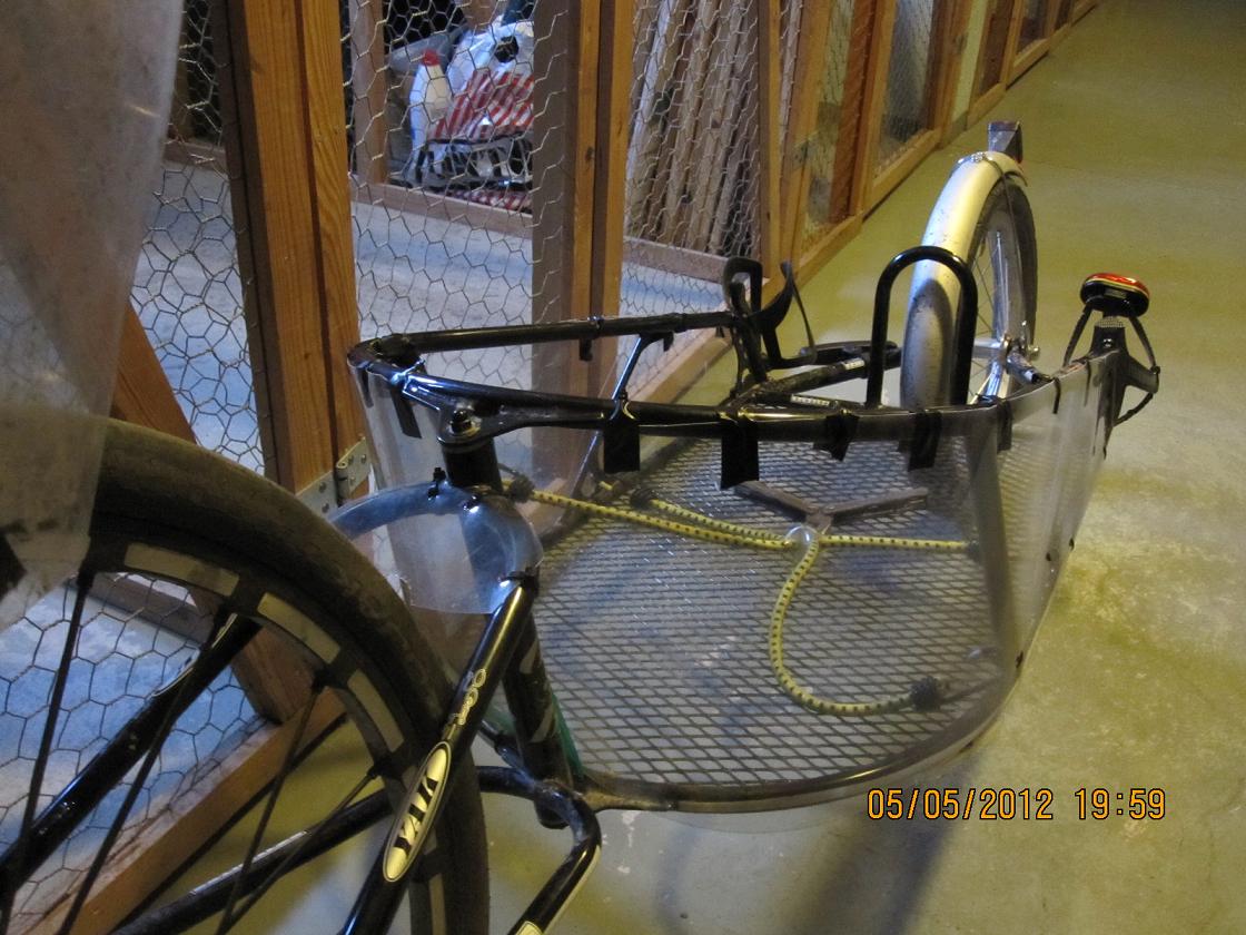

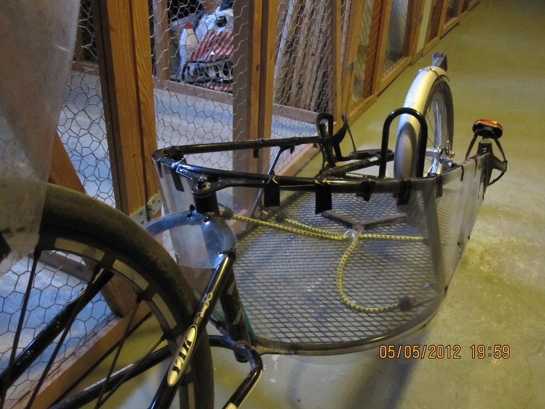

Koska pyörän takarengas heittää reilusti kuraa peräkärryn päälle niin askartelin pvc-kalvosta laidat kärryyn, ehkäpä tuo on muutenkin himpun verran aerodynaamisempi kun laidat on ihan sileät. Huvikseni kokeilen toimiiko tuollainen kärryyn asennettu pyörän takarenkaan "lokari" käytännössä, kova uskomus on, että kuraa ei pitäisi sataa kuorman päällekkään.
