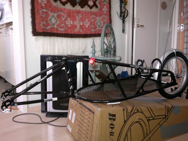

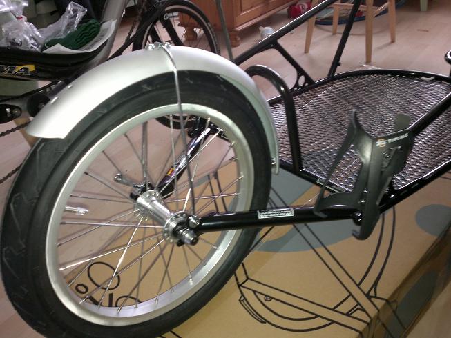

Perjantaina kävin hakemassa Kareisen pyöräkorjaamosta Bob yak -peräkärryn ja nyt kun kotiini löysin niin kasasin sen vähän mitä siinä nyt kasattavaa on. Siistiä työtä on Taiwanin pojat tehneet... Takarenkaan halusin paremmin rullaavan ja Shwalben Cityjet -merkkistä rengasta Kareinen suositteli, 16x1,95 kokoinen läski se on mutta keskellä on harjanne eli asfaltiin ottaa kapea osa renkaasta kun taas pehmeälle alustalle on enemmän leveyttä, kuvio on käytännössä sliksi. 90 litrainen vedenpitävä kassi oli ostoslistalla myös. Kai siinä sen verran tavaraa kulkee kun jaksaa perässään vetää :) sisäkumin vaihdoin presta-ventiiliseen.
Vekottimessa on näköjään kaksi valmista paikkaa juomapullotelineelle, yhden jo ruuvasin kiinni kun oli ylimääräinen. 5 telinettä olen ostanut aina kun on halavalla saanut ja kaikki on sitten erilaisia mutta haitanneeko tuo, ehkä mä ton kärrynkin saan tuunattua jotenkin kauhean näköiseksi niin ei sitten eripari juomapullotelineet paljoa haittaa. Kiinasta on tulollaan takavalo ja kun löytää heijastinteipit niin niitä sitten vielä sopiviin paikkoihin. Pvc-kalvoa mietin jos laittaisi kehikon ympärille tuulta ja vettä ohjaamaan mutta saa nyt nähdä.

Valmistajan sivulla on jotain kuvia mutta tässä pari kuvaa mun omasta. Kyllähän tuommoisen kätevä mies hitsailee ja todennäköisesti tuntipalkoille pääsee.
paikat pullotelineelle.jpg (70.48 KiB) Katsottu 4784 kertaa

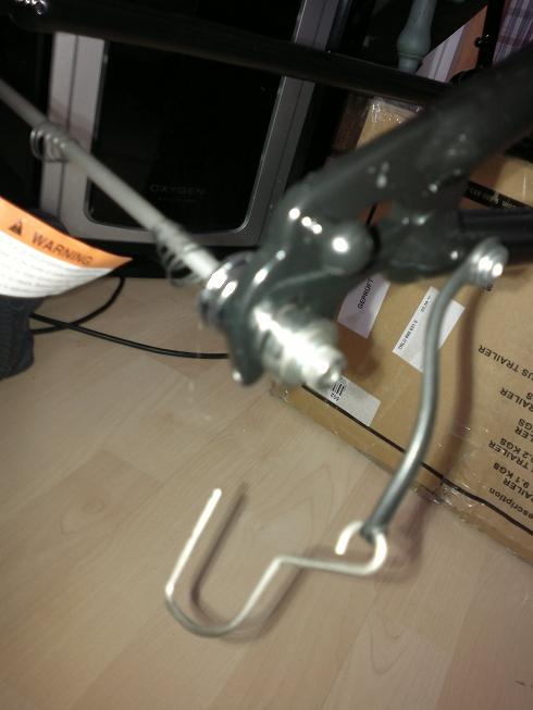

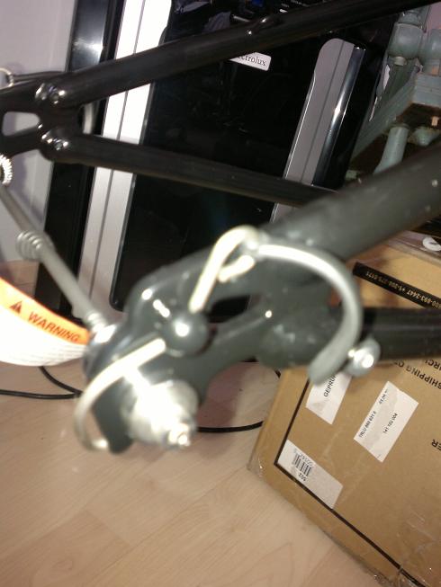

Tommoisella sokalla kärry pysyy kiinni pikalinkussa, vaikuttaa aika pätevältä keksinnöltä.
sokka kiinni.jpg (46.15 KiB) Katsottu 4784 kertaa
