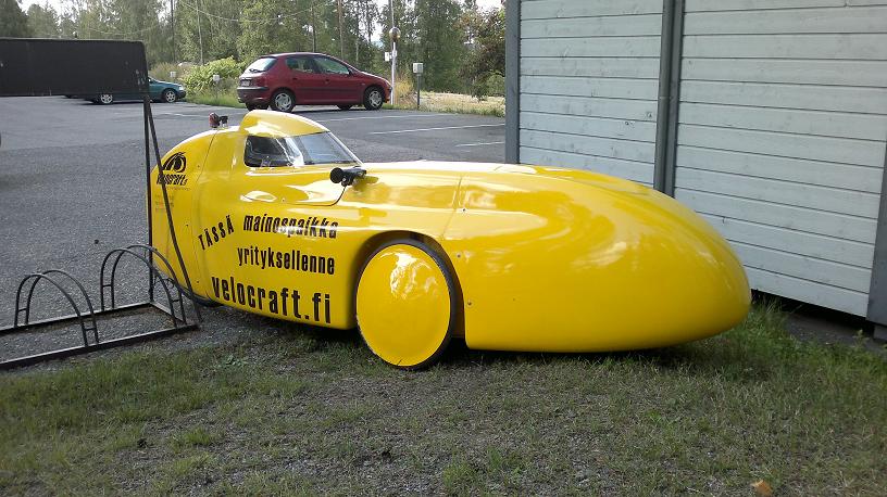

Dodi! Wavin koeajo on alkanut, 82 km takana kunnes pimeys pakotti katselemaan pari vahvaa petäjää riippumaton ripustusta varten.
Valot kuuluu kauppaan mutta vain toisessa oli patterit ja Karkkilaan menevän tien asfaltti on todella huonoa niin en uskaltanut jatkaa etten riko vehjettä kun kaikkia kraatereita ei näe.
Sain ilmaiset pullakahveet kuvan kioskista ihan sillä perusteella, että kurvasin niin tyylikkäällä pelillä pihaan :) kiinnostuneita oli ja Sakari muuten tunnettiin ;) olikohan tuo nyt Fiskarssin ruukkialueella, pyörän huono puoli tuli esiin kun vauhdit sai melkein ilmaiseksi 45-55 km/h niin ei malta hiljentää vaikka paikat muuttuu suoraan postikortista repäistyksi.
Jotakin havaintoja, tasamaalla vauhtia ei huomaa mutta kun katsoo mittariin niin lukemat on kivoja, myötämäessä hymy leviää korviin kun pyörä vaan menee polkematta uskomattoman pitkään, ei yhtään isoa mäkeä mutta huiput 72 kmh. Jos on kova liikenne tai tuulen puuskia niin +50 km/h vauhdissa pitää ajaa tarkasti.
60kmh vauhdissa polkeminen keinuttaa laitetta epämukavasti, pitänee opetella pyörittämään paremmin.
Polkimet jäi vähän liian kauas ja nyt istun liian edessä mistä johtuen hanuri puutui, säätöä... Kova on muutenkin ventis istua.
Ohjauskahvat voisi sentin tai kaksi olla keskempänä, nyt jos ilman hanskoja ajaa niin rystyset hiertyy vaihdekädessä, en ole tutkinut saako säädettyä. Ilman hanskoja tai pyöräily hanskoilla saa ajaa vaihdekäsi morjenstusasennossa koska hikisellä kädellä ei saa vaihteita väännettyä, onneksi juoksin junalle työkamppeissa niin oli myös oikeat hanskat mukana, ne on jotain nahan sukulaista, kämmenosa näyttää säämiskältä, niillä ajaminen luonnistuu hyvin. Työauto muuten hajosi yöllä niin sai vähän juosta päivän mittaan, että kerkesi varattuun junaan.
Syheröteillä +50 kmh vauhdeissa kaista on aika tehokkaassa käytössä, peileistä onneksi näkyy kohtuullisesti.
Led suuntamerkit laittaisin ehdottomasti koska kädellä ei oikein voi näyttää merkkiä ja itse ottaisin vehkeen nestelevareilla vaikka hinta on aika kova.
Tavaraa ei mahdu kovin paljoa mutta takakatteen poistamalla Bobin saa kytkettyä eli sopii reissupeliksi. Nyt vehje on kattoon saakka lastattu mikä hivenen hidastanee ylämäkiajoa. Sähköapu tuohon sopii kuin nenä päähän mutta minä olen olevinaan kova jätkä ja en tartte :)
Pitää kampia mittailla, nyt on saatavana myös semmoiset jossa on pedaalille kaksi kiinnitysreikää. Nykyiset Wavit kuulema tehdään Tsekissä ja laatu paranee, etukatteeseen on saatavana myös luukku jolloin "jalkatilan" voisi valjastaa paremmin tavaran kuskaukseen.
Keltainen väri on hyvä huomioväri, reilun kaupan banaania voisi mainostaa samalla :P
Hieno peli mutta tarvitsee kilometrejä alle ja säätöä, että pääsee sinuiksi. Voipi olla nopea Nokian tyylisellä radalla, toivottavasti myös työmatkalla. Maantiellä aika ihanteellinen peli mutta taajamassa ne sähköt auttaisi lähtökiihdytyksessä.
Pieterin kanssa oli mukava asioida vaikka hiukan oli vielä kieliongelmia mutta ei suuria

Juu, kyllä se tasaisella ja alamäessä kulkee varsinkin ilman reissukamoja, ensiyönä toivon mukaan nopeammin koska nyt on renkaissakin maksimipaineet, ei saanut näköjään aakkosbaarin mittarista kuin 4 bar, meinaan Lopella meni rengas, ulkorenkaan sisäsyrjä on kulunut liian jyrkistä käännöksistä ja runko repesi. Vaihdoin vararenkaaksi varaamani Duranon ja menohalut parani ehjärunkoisella renkaalla vaikka paineet oli näköjään vajaat. Perjantai meni 27 km/h keskarilla ja lauantai 27,8 km/ keskarilla mutta Tammisaaressa riehuin ruokakaupassa kuin vuoden autiolla saarella ollut niin tuli vähän ylimääräisiä kiloja eli reissukamat oli taatusti yli 10 kg. Riihimäki - Lahti väli oli rasittavaa tärinäraitaa ja kaupunkiajo kevyenliikenteenväylällä todella hidasta mutta Lahti - Vääksy välillä pyörä pääsi oikeuksiinsa.
Tänään 40 km maantielenkki missä oli aika paljon mäkiä meni 32 km/h keskarilla, tuuli oli melkoinen mutta sitä ei oikein tajunnut vasta kun katsoi puiden latvoja eli hyvä aerodynamiikka auttaa vaikka kyllä se nopeudessa varmasti näkyy. Jalat oli taikinaa eilisen 152 km jälkeen ja meno aika lämpöistä mutta ei passaisi valittaa kun kerran kesässä on kuuma :) jos tuon ostaisin niin ehdottomasti ylimääräisen ilmastointiräppänän tilaisin keulille. Tovin matkasta ajoin kisaa kippurasarvimiehen kanssa, ylämäessä hän pääsi karkaamaan aika kauas mutta tasamaalla ja varsinkin myötämäessä eron sai äkkiä kiinni.
Tuuri kävi kampiasiassa eli peli on normaalisti sähköavusteinen ja niissä on 155mm kammet mikä liikerata tuntui jaloille tutummalta, ei tosin lyhyemmätkään olisi haitaksi.
Säädöt on vielä kesken, nyt ehkä polkimet tuli liian lähelle. Pioneerista varastin istuinpäällisen kun ei perse kertakaikkiaan kestä ajaa nuin kovalla mitä ventis on. Maantielenkki meni vielä polkimet vähän liian kaukana ja jakkaralta valui niin siitä johtuen myöskään selällä ei ollut mukava asento mutta äskeisen uimareissumatkan (2 km ) perusteella nyt selkäkin tykkäisi.
Aika moneen valokuvaajaan olen jo vajaan 300 km aikana törmännyt ja jotkut jopa on tehnyt u-käännöksen ja ajaneet sitten ohi bussipysäkille kuvaamaan. Lahden Satamassa vehje oli myös aikamoisen huomion kohteena, kahvilan terassilta kun katseli niin välillä sydäntä kylmäsi, että onkiiko tuo tavaroita kun melkein koko yläkroppa sukelsi pyörän uumeniin mutta onneksi kiinnostus kohdistui "moottoritilaan" Tuossa siskon räppäämä kuva.

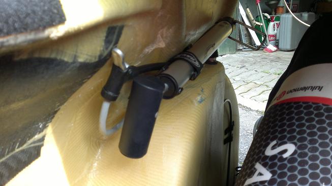

Äänimerkki on näpsäkkä keksintö eli torvi saa äänensä pumpusta pumppaamalla:
torven painike.jpg (42.93 KiB) Katsottu 6237 kertaa

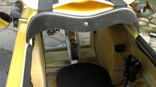

Yöllä töihin, katto oli paikallaan ja kapiiniin sukelsin, melkein kävi niin ettei sinne ihminen mahtunut :) kattoa piti säätää ylemmäs ja visiirin etureunaan tietysti pieni rako ettei huurru. Pyörä yllätti aluksi hiljaisuudellaan, tai no, melu ei ollut niin kova mitä odotin, katto paikallaan ajaessa taas tunnelma oli toinen eli aika kaikukoppa on ja sorapätkällä (jota työmatkaan kuuluu ehkä 400m) melkein korvatulpat tarvitseisi, toinen havainto oli, että kypärä kolisi koko ajan kattoon soralla rynkyttäessä mikä myös oli hivenen epämukavaa.
Kesän lämpimin yö 21 astetta ja oli se katto liikaa eli kuuma tuli nopeasti. No ukkoskuuron reunusta pukkasi ja vettä tuli kuin aisaa ja visiiri piti avata eli naama ja kaula kastui mutta näkipähän jotain, se mitä näki ei ollut kovin kaukana koska minun mielestä valot on aivan liian heikkotehoiset ja väärässä paikassa (ladatut akut vaihdoin kyllä valoihin), nyt puolet valokeilasta hyväilee kinnerin kylkeä eli valot pitäisi eteen asentaa ja tehoa lisää, välillä mentiin melkein vaiston ja valkoisen reunaviivan varassa. Vedenpoistoreiät pitäisi myös löytyä koska rankkasateella pyörän ollessa paikallaan katon reunoista pääsee vesi sisään ja jonkinmoiset lammikot lattialle jää, samoin myös visiiri auki ajaessa. n. 60 km/h vauhdeissa visiiri rupeaa vapättämään aika ikävästi, parhaimmillaan keskari oli yli 36 km/h mutta viimeinen iso mäki tiputti heti 2 km/h ja loppu on muuten hitaampaa. Katosta on myös se huono puoli, että kuski ei voi kurkotella eteenpäin jos haluaa nähdä lähemmäs pyörän keulaan.
Wawin paras anti on hintaan kuuluva katto ja sen myötä silmiä hivelevä ulkomuoto mitä on kahvilan terassilta kiva katsella mutta itse kuitenkin ostaisin kinnerin etupäässä ajettavaksi niin Wawin paras etu valuu vähän niinkuin hiekkaan, katto ei vaan ole mukava käytössä (ehkä joulukuussa voisin väittää jotain muuta :)). Sportti Mango voisi olla sittenkin parempi vaihtoehto ja siihen samanlainen tuulilasi mitä Velonautilla. Toivottavasti Pieter tulee Nokialle niin voisin Mangoa verrata ja toivottavasti se on ketjuvaihteella.

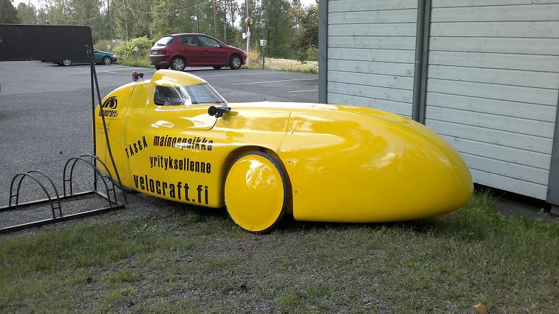

SporttiMango viksulla lipalla:
Rohlovi tuo 1,2 kg lisää painoa ja tehdaspainojen perusteella paino on 29,7 ja lisäksi minulla on aina 2-3 kg tavaraa mukana eli käytännössä jotain 32 kg painoilla mennään. Yöllä keskari oli 33,4 km/h mutta parin rankkaa sadekuuroa hidasti ja oletettavasti niiden paikkeilla vastatuuli oli kovaa. Kevyemmin pääsi perille kuin Optimalla mutta ei meno kovin leppoisalta tuntunut eli nuo omat pyörät on letkeämpiä, niillä tosin olisin kastunut läpimäräksi ja vähintään 5 min kauemmin olisi matka kestänyt. Pehmusteen laitoin hihnalla kiinni niin nyt tuntuisi selälle löytyvän mukava asento. Äsken vielä rukkasin polkimien etäisyyttä jokusen millin eli katsotaan taas tulevana yönä...
Kotiin tulin aika rauhassa kun oli mehut vienyt työpäivä. Pyörätiellä aluksi ja siinä velo on hitaampi kuin kaksipyöräinen koska katvepaikkoihin pitää ajaa todella hiljaa kun se ei ole kovin ketterä. Tuuli oli aluksi ihan älytön takaviisto myötätuuli. 79 km/h oli huiput ja aika herkällä kädellä sai ajaa mutta ei ollut ihan niin vikuri kuin vajailla rengaspaineilla vaikka tuulta oli enemmän. Loppumatkasta tie ja tuuli kääntyi sivutuuleksi, puuskien takia ei voinut polkea yli 40 km/h vauhtia, vähän ehkä akateemista valittamista koska omilla pyörillä siinä tuulessa en pääsisi edes 40 km/h :shock: mutta tämä sujahtaa tuulen läpi :) ylipäätään tuntuu, että hytkyn vähän liikaa polkiessa. keskari taisi olla 30,2 km/h ja luultavasti Optimalla samoihin olisi päässyt alun myötätuulen ansiosta, loppumatka hitaammin...
Veto on vähän pois eli vielä en jaksanut Duranoa laittaa toiselle puolelle ja odotus on, että sen jälkeen ohjauskin olisi taas vähän parempi, yöllä kun Lahden päässä ei ollut isoa tuulta niin 68 km/h meni ihmeemmin vikuroimatta, siinä vaan mietin, että jos mäen alla on vesipassi niin miten helposti tämä nousee vesiliirtoon :) takana on 50-559 Schwalbe Supreme, sitä fundeerasin, että mikä olisi ero sivutuulessa (tai ylipäätään ajon vakaudessa) jos takana olisi kapeampi ja kovempi rengas?
Muuta mitä on tullut mietteitä: Sutii soralla helposti, varsinkin jos on vähänkään vastamäkeä eli sillä aatoksella pitää mennä, että on vain sulan maan peli. irtokattoa näpsäkämpi olisi nopeasti päälle laitettava aukkopeite, jos tavoitteena on hoitaa parkkirutiinit nopeasti.
