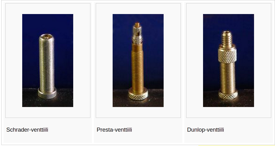

Itselläni on melko sekaisasti pyörissä presta, dunlop ja schrader-venttiileitä, näemmä jopa samassa pyörässä sekaisin. Jollekin sisuskumille on täytynyt hieman reikää laajentaa poralla jne. Olen käyttänyt erilaisia vanhanajan käsipumppuja, ja nyt myös keskihintaista pystypumppua, sekä ehkä nyt parhaana minikokoista kaksisylinteristä ja kahdella eri reiällä varustettua pumppua.

Vettiilityypit kuvina.
