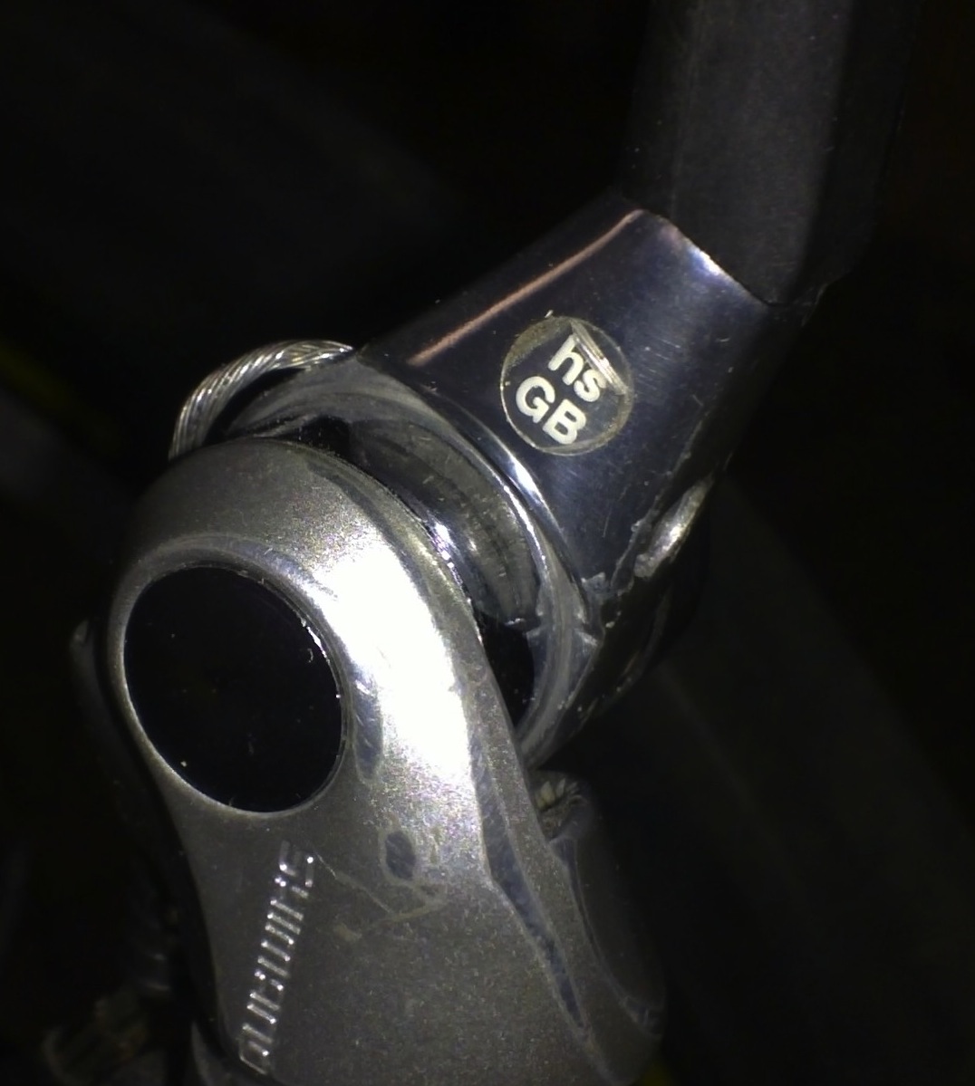

Omalta osaltani tämä kysymys lähti siitä, kun nykyisessä projektissa on valmiina ainoastaan jonkinlainen mikrovaihdevipu ohjauskahvan päässä, ja siitä löytyy 11 eri asentoa. Takapyörä puuttuu toistaiseksi täydellisesti, ja sen suhteen koitan päästä selville millaiset ratas/vaihtajayhdistelmät voisi toimia.
Mutta yleisluontoinenkin ymmärrys aiheesta olisi tarpeen.
Pää siis heiluttaa häntää.

Kuvassa kyseinen vaihdevipu.
