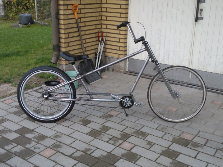

Tee CF, ite tein "rottapyöräksi" keväällä tällaisen:
Mukava ajellessa jutella pojan kans ku on liki samalla korkeudella. Terassi reissuilla turvallinen ku jalat ylettää maahan ja taloudellinen menetys ei ole iso jos varastetaan. Toki kokeilen talvellakin tuota, vaikka vakavasti otettavaan työmatka-ajoon pitäisi olla vaihteet ja lokasuojat.

Kyllä pitkä on pätkää parempi;) tuosta vaan mallia, penkki vähän ylemmäs ja eteenpäin niin olisi tasapainoisempi.

Hyviä runkomalli ehdotuksia. Onko pitkä pyörä talvella vakaampi . Tuossa Jukan ehdotuksessa on hyvää tuo jalkojen nopea alas saanti ja voi lasketella saappaat maassa jos liukasta alamäessä. Se on hyvä pointi pyörän talvi ominaisuudelle. :lol:
