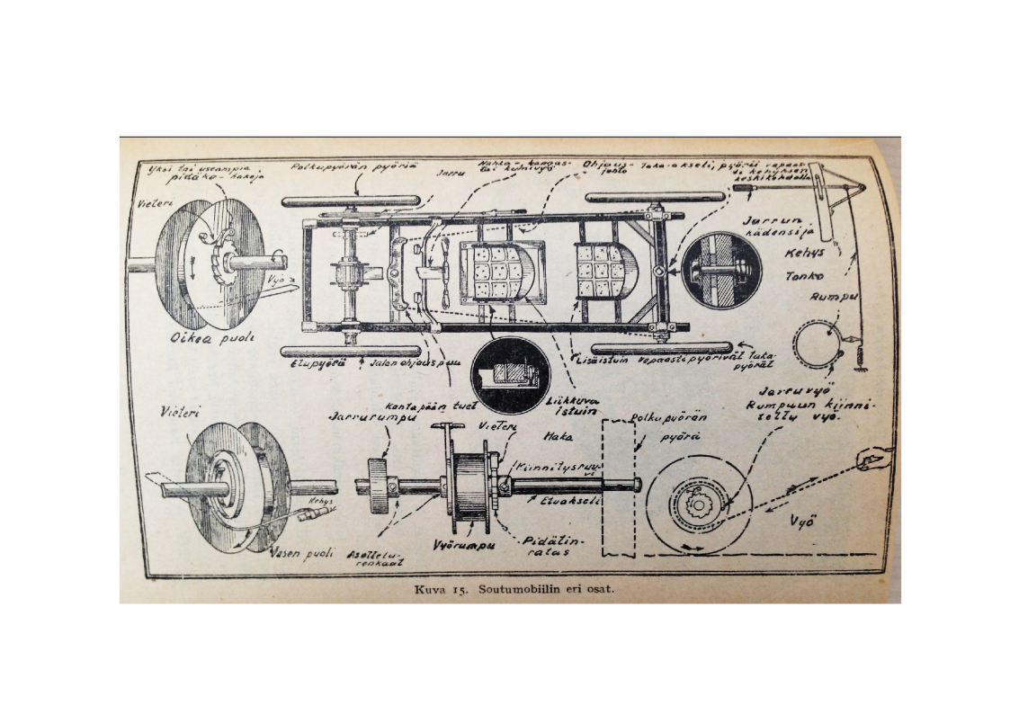

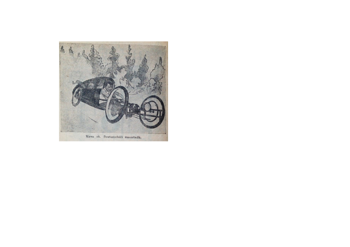

Sain yhdeltä tutulta tuollaiset kuvat. Tekijä v. 1948 Ilmari Jäämaa (alunperin v. 1917...)
KPS

Hieno peli, tätä kun vertaa nykypäivänä "keksittyihin" kinnereihin niin tulee mieleen ett olemme keksineet pyörän uudelleen :mrgreen:
Re: Vähän vanhempaa designia ...
Yritin tuota kuvaa tulkita, onko tämä niinkuin takaohjattava soutupyörä?
Viestit: 4937
Joo näyttää olevan. Etuveto ja takaohjaus. :wink:
Viestit: 17948
Samanlaiseen tulkintaan päädyin.
Mielenkiintoinen projekti. Olisipa ollut sivukuvakin. Tuo takaohjaus mietityttää. Mitenkähän se oikein toimii? :roll:
Tuon ensimmäisen kuvan tadpolen takaosa on linjakas. Vois ottaa siitä vinkkiä SH22:een.
Nuo kuvat on samasta ajokista. Eihän tadpolen takapyörä näkyisi katteen sisästä :roll: Näyttää että taka-akseli olisi jäykkä, kiinnitetty runkoon keskeltä yhdellä tapilla ja sitä ohjattaisi jaloilla edestä tulevien vaijerien avulla?

En ota kantaa ohjauksen teoreettiseen toimintaan, mutta käytännössä kuvien mukaisella rakenteella kääntösäde jäänee aika suureksi koska runkopalkit ovat melko lähellä takarenkaita.
