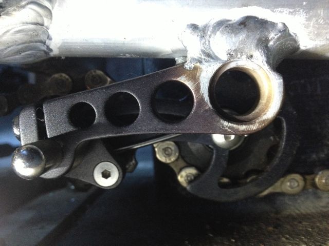

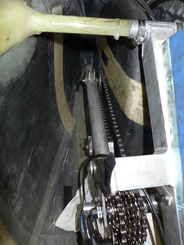

Mulla ainakin takapää ei joustanut alkuperäisellä iskarilla juuri lainkaan kun istu takatuhdolle. Ilmaiskarilla jouston kyllä huomaa. Iskaripumppu jossain varmassa säilössä niin ei pääse testaileen paineita. Pieteri oli laittanut 7 bar sisään. Eikä tuo ajossa huonolto ole tuntunut.
Mun mangon ketjunkiristin kyllä joustaa ja kiristää. Muistaakseni Markun mangossa takapää on toteuttu erillailla. Väliakseli ylempänä. Pitäisi saada kuva laitettua näistä nykyisistä. Kännykällä en saanut onnistumaan. Sen verran pimeä paikka.

Joo, parempi kamera pitäisi olla... ei onnistunut munkaan kännyllä ja parempaa kameraa en tähän hätään löytänyt... Mutta jos vika korjaantuisi iskarilla? sitähän voisi testata vaikka puukapulan avulla onko vika siinä liiassa joustossa.

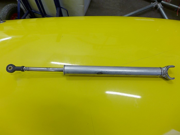

Meikäläinen vuorostaan tutustui tuohon Markun Mangon takapäähän. Ilmeisesti Jorin ensimmäisen viestin jälkeen takimmaista ketjua oli jatkettu, kun oli nyt aika löysällä. Ketjunkiristäjän bongasin, muttei se kovin herkästi liikkunut, tai sitten oli liikealueensa rajalla. En arvannut alkaa purkaa, kun tila oli ahdas eikä kunnolla nähnyt, olisi voinut jäädä kokoamatta.
Taka"iskarin" irrotin, kuva alla. Onko samanlainen kuin nyky-Mangoissa? Tai siis niissä, missä ilmaiskari ei kuulu vakiovarustukseen.
Iskaria en alkanut väkisin purkaa, kun purkamisesta olisi voinut jäädä jälkiä osiin (eipä ollut ohjeita/manuaalia eikä räjäytyskuvaa). Lainavehkeitä ei viitsi rikkoa, omien kanssa on sitten aivan toinen tilanne :D. Kierrejousi + jokunen elastomeeri tuolla taitaa sisällä olla. Cadillac-henkinen tuo takapään jousivakio on, reilusti on painumaa. Tiedä sitten onko ollut aina tuollainen, hienosäätöä on voinut tulla uudempiin velomobiileihin. Kyseessähän on siis Mango numero 9, eli ko. mallin alkupään yksilö vuodelta 2003.

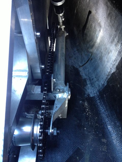

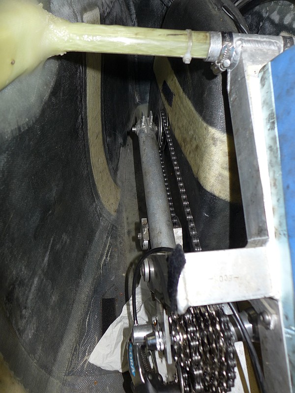

Alla myös kuva takapäästä ilman iskaria. Iskarin alakorvakkeet ovat taka-akselin tuntumassa, ja yläpää tulee kuvassa näkyvään poikittaiseen lasikuituputkeen.

Re: Mangon takaketjun kiristin
Viesti Kirjoittaja eemeli »
Iskari näyttää ihan samalta kuin mulla alkuperäinen. Nykyään mullakin on ilmaiskari. Alkuperäinen ei juurikaan joustanut. Takaiskaria en ole purkanut, mutta luulisi että olisi samanlainen sisältä kuin etuiskari.
Väliakseli vetää mulla toiselta puolelta. Muuten ihan samannäköinen...

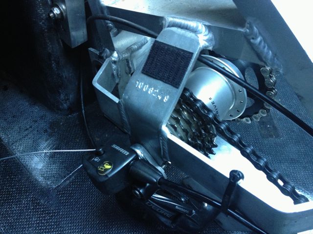

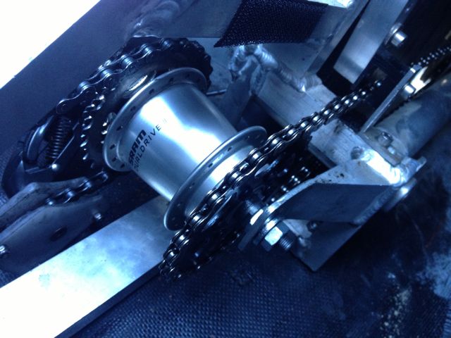

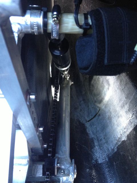

Koitin ottaa kuvia...
-Janne-
eemeli kirjoitti:
Hyvin koitettu, ahtaasta pienestä hämärästä paikasta nuo on onnistunut vallan mainiosti.. :D
Oikean puoleinen ratas nousee ylöspäin. Oli ihan mukava saada tuosta kuva. Koittanut käsikopelolla tuota hahmottaa...
