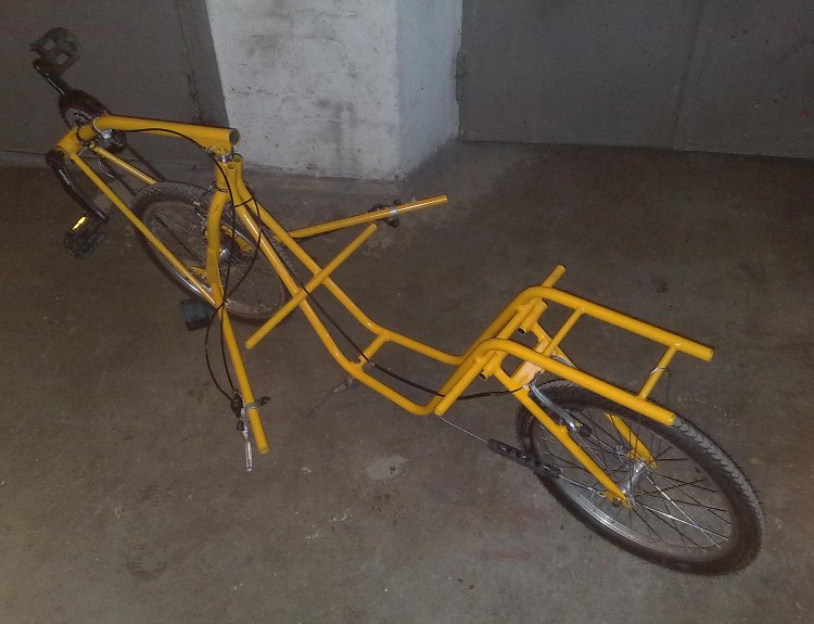

Täähän on ehkä aika kätevä taitettava malli.
Niin. Ihan vaan siksi kyselen kun olisi tarvetta nopsaan tehdä tän kesän rakkine. Ja eilen löytyi tommoisia kulmapaloja roskiksesta. Ne on kahden tuuman putkea ja 1.5 mm paksua. Noi mallissa olevat suorat pätkät on millista putkea ja ohuempaa - saattaa olla liian heppoista runkoon. Mutta eikös tontyyppinen malli olis nyt aika jees jos lähtiskin tekemään tommoista haireiser tyyppistä konetta?

Mulla on siis ERITTÄIN tanakka etuhaarukka valmiina josta ton voisi tehdä. Joten tässä ollaan taas hyvällä tiellä suunnitelman teossa, jonka voi jättää tekemättä. Heh.

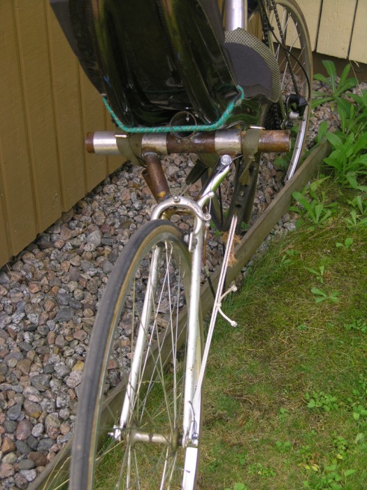

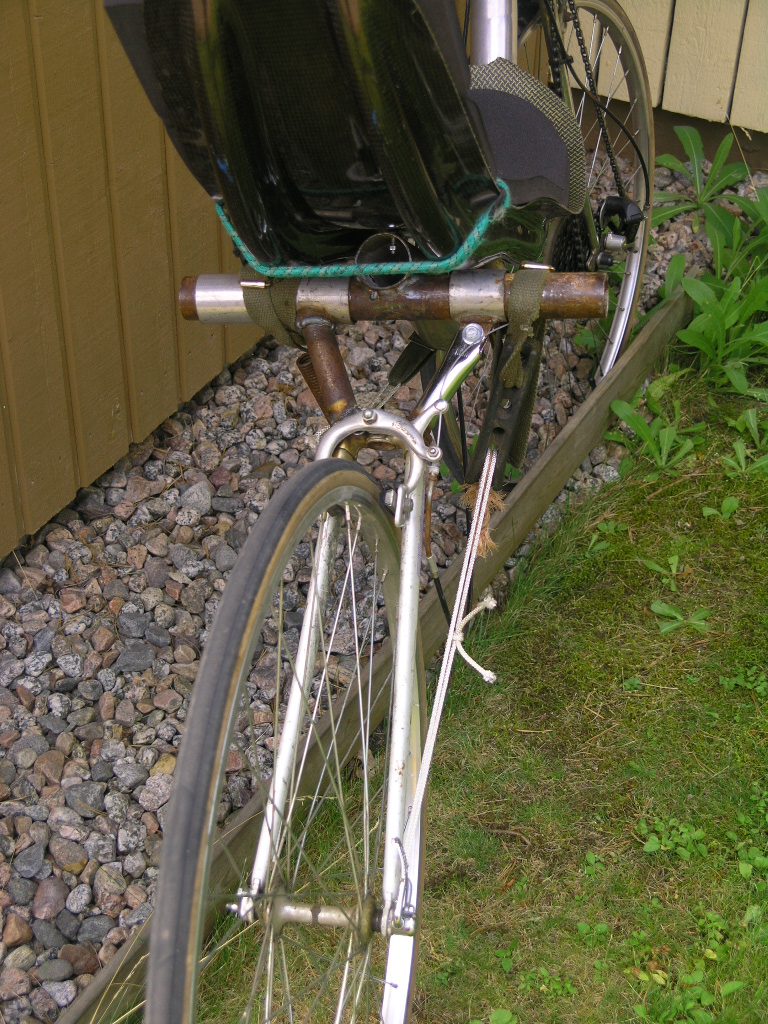

Re: Takahaarukan kiinnitys Jorin pyörässä?
Jorilla on haarukkaputkien päissä putket poikittain. Näide läpi menee putki joka on keskeltä hitsattu runkoon kiinni.
Jos takavetoa suunnittelet niin asettele kuvaan kiekot, kammet ja ketjun että näet mahtuuko ne menemään jouhevasti. Etuvedossa ei oo nii justiinsa.

Minulla on Jorin systeemi SH20:ssä:

tuossa kuva takaa, ehkä selventää vielä rakennetta.
Heh. Joo. Mä löysin just tämän. Asia alkaa olla selvä.

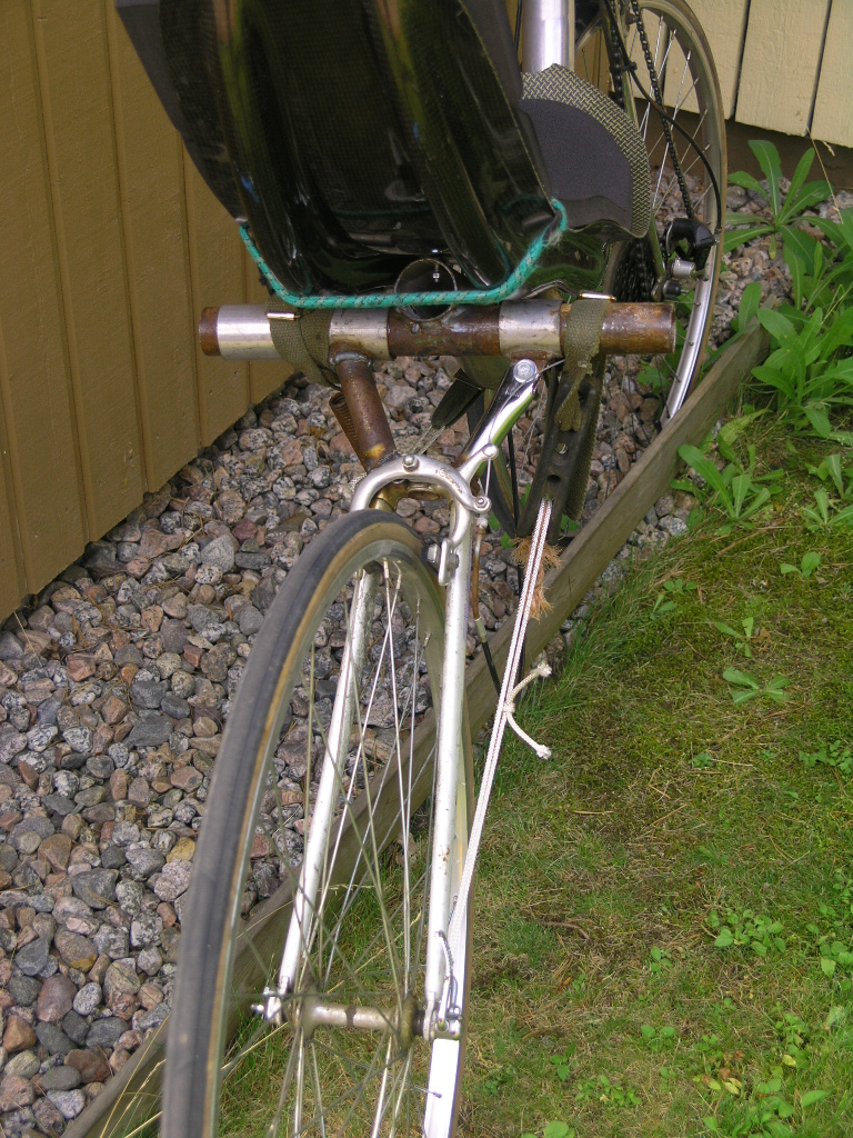

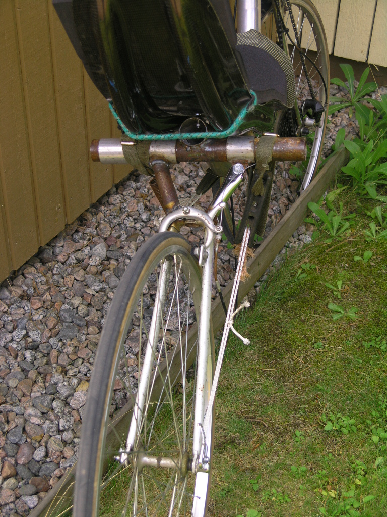

Huh, miten tuo voi kestää. Tuossa on noin vähäinen kulma haarukan ja tukivaijerin välillä että voimat tulevat hurjan suuriksi. En ensin uskonut edes silmiäni tuosta vaijerista. Jori tuntuu tietävän mitä tekee, mutta olen kovin hämmästynyt. Kumi sentään kuolettaa suurimman osan nykäysvoimista... Sakarin rakenteessa sentään on kulmaa huomattavasti enemmän.

(Noja-) pyörien jousitusrakenteet ja niiden lujuusvaatimukset on monesti yliarvioituja. Mullekin jenkit sano ettei maastonojakin takahaarukka tule kestämään maastossa ja hyppyjä. Sehän on tehty vain kahdesta pystärin rungon yläputkesta eikä ole juurikaan kiertojäykkä.
Sama havainto tuosta mun mekanismista iskarin ja haarukan välissä. Näkisittepä miten hentonen putki on hitsattu runkoon joka niveltää taittokolmion kärjen. Silti kestää.
Varmasti oli liioittelua käyttää nelikanttikeskiötä haarukan nivelenä rungossa mutta kun sattu sopivasti käsiin ja oli halapa ratkaisu niin sillä mentiin. Tuossahan välttäisi laadukas holkkinivel tai neulalaakeritkin jos olis kehdannu paskarrella niille asialliset systeemit. Mulla näiden pitää vielä lisäksi hoidella ketjuvoimat ja tässä vehkeessä ne on maksimoitu kun ei 34-piikkinen ovaali tahdo pysyä suorana ylämäkiä täysillä painaessa.
