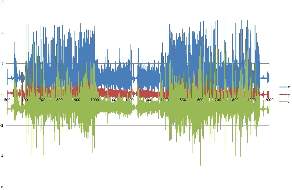

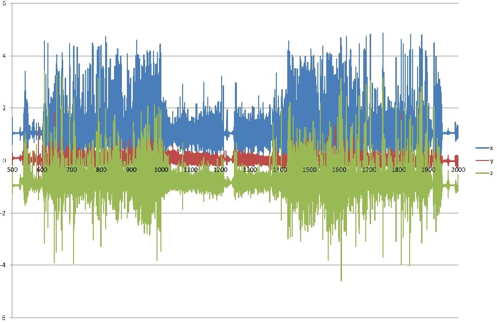

Mittaustekniikasta: panin Arduinon lukemaan kiintyvyysanturin x-, y- ja z-arvot 10 ms:n välein ja kirjoittamaan datat läppärin levylle sarjapiuhaa pitkin. Näytteenottotaajuutta rajoitti sarjapiuhan nopeus sekä se, että Excel ei syö yli miljoonan rivin datatiedostoja. No, raakadata näyttää tältä, kun leikkasin siitä turhat alku- ja loppupäät veke:
Kiihtyvyysmittauksen raakadata

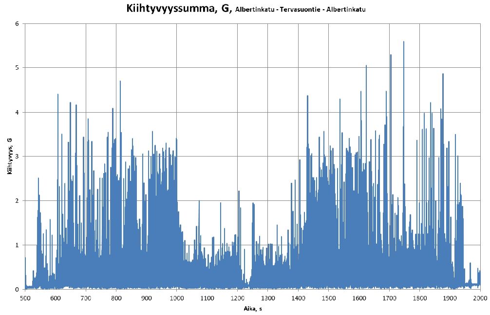

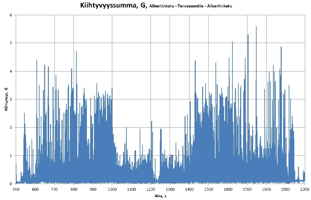

Kun tuosta siirtää kunkin suunnan mittausten akselit kiihtyvyysarvoon nolla, niin saa lasketuksi pois anturin asennon merkityksettömänä. Ja itse pyörätien monttuihin ja pomppuihin pääsee kiinni, kun laskee kaikkien kolmen akselin suuntaisten kiihtyvyyksien neliösumman neliöjuuren ja skaalaa sen G-arvoiksi:
Pyörätiemittaus, iskujen kiihtyvyyden G-arvot

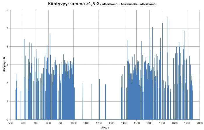

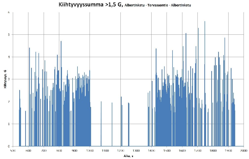

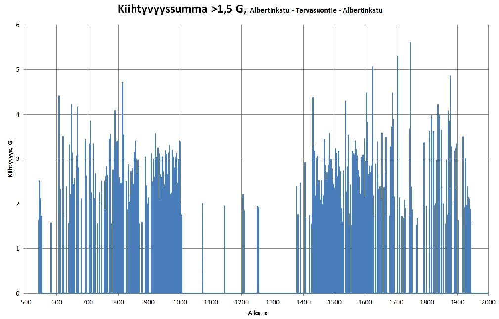

Ja kun jätetään huomitta normaalisti fillarilla ajettaessa tuleva n. 1 G:n tärinä ja leikataan pois nyt vaikka kaikki alle 1,5 G:n värinät, niin jäljelle jää varsinaiset montut pyörätiessä:
Varsinaiset montut pyörätiessä

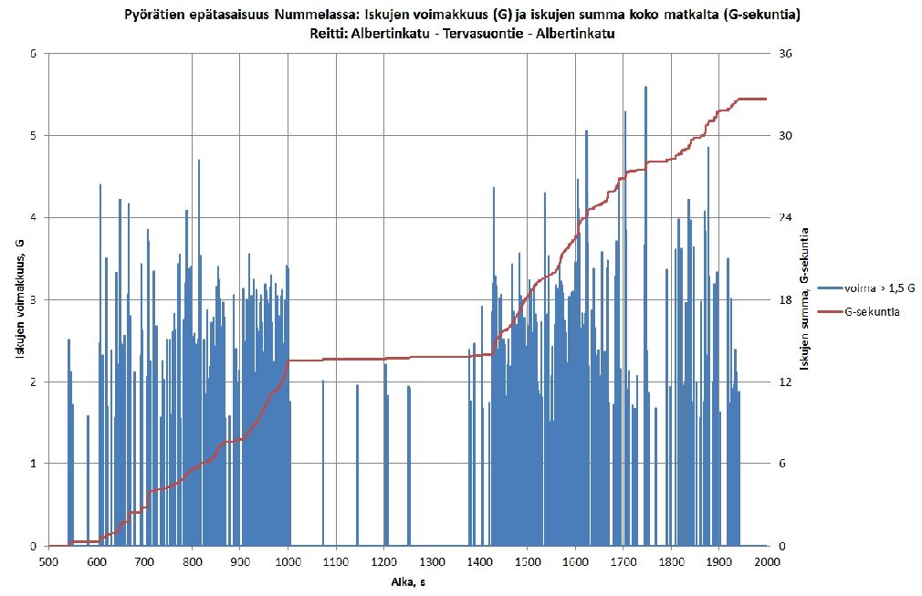

Ja tähän voi vielä lakea päälle vaikkapa summafunktion reitillä olevista iskuista ihan vaan tulona: G-arvo * iskun kestoaika sekunteina (iskut näyttävät kestävän 10 - 30 millisekuntia). Ja niistä kumulatiivinen summa ajan funktiona samaan graafiin:
Kokonaistulos pyörätien montuista
Tästä hyvin näkee, että lenkin puolivälissä oleva uusipintainen pyörätienpätkä erottuu selvästi edukseen vanhasta katkeillesta asfalttipinnasta. Täytyykin lähestyä Vihdin kunnan tienpitoviranomaista ja kysyä sieltä, korjaavatko pyörätien huonon osan asfalttipinnan heti, vai meneekö ensi viikkoon asti...

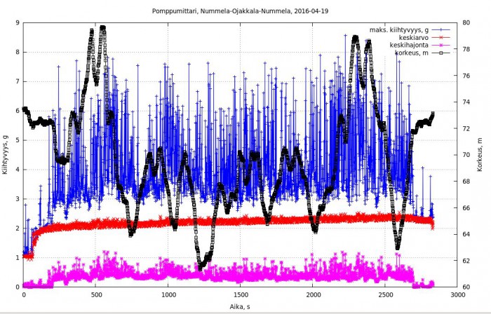

Kehittelin hieman lisää Pomppumittaria(TM) Arduinolla. Aikoinaan vuonna 2013 se oli vaan pelkästään Arduinoon tuupattu kiihtyvyysanturi ja Arduino teipattu läppärin kanteen mja läppäri nojakin sivulaukkuun. Toimi hyvin. Mutta kokonaisen 3 kg läppärin roudaaminen mukana on raskasta ja mikä tärkeämpää, noin painava läppäri reagoi vaimeasti pomppuihin. Massa on hidasta, nääs.
No nyt uusi versio on seuraava:
  • edelleen Arduino Uno, jossa päällä SD-memory shield (shieldit ovat Arduinon päälle painettavia piirikortteja), tällä saan mittaustulokset tallennettua SD-kortille, joten läppäriä ei enää tarvitse raahata mukana
  • sama triaksiaalinen kiihtyvyysanturi kuin ennenkin
  • lisäsin kytkentään myös ilmapuntarin BMP085, jolla saan mitatuksi korkeuden ja mäet
  • Arduino on teipattu kiinni kuuden AA-kokoisen NiMH-akun pakettiin, josta sähkö tulee

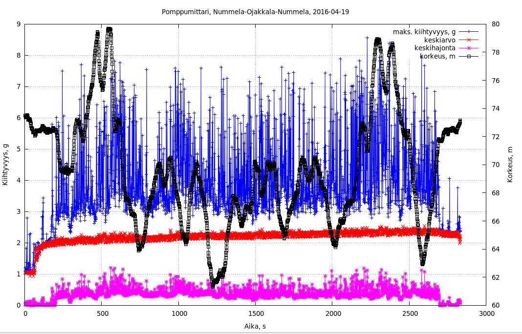

Koodasin mittaussoftaa koko viime yön ja iltapäivällä herättyäni innostuinkin heti ajelemaan lenkin pomppumittarin kanssa. Se joutui edelleen samaan sivulaukkuun, mutta kun se ei paina enää kuin 255 g, niin se reagoi pomppuihin herkemmin kuin kokonainen läppäri...
Arduino mittaa kiihtyvyysanturilla kiihtyvyyden vajaat 2000 kertaa sekunnissa ja laskee niistä maksimiarvon, keskiarvon ja keskihajonnan. Sekunnin välein mitataan myös ilmapuntarilla painekorkeus ja nämä kaikki kirjoitetaan SD-kortille talteen aikaleiman kanssa joka sekunti.
Tämä on nyt vasta eka proto, mutta tällaiselta se alkaa näyttää. Tässä Nummela-Ojakkala-Ojakkalan ympäri-Nummela -reitti. Reitti on siis ns. spoon eli meno- ja paluumatka samaa reittiä, mutta siellä perillä ajetaan ympyrälenkki:
Tuosta nyt näkee, että koko matka on pinnaltaan suurinpiirtein yhtä huonoa asfalttia, joten siitä pitäisi lähettää pyyhkeitä kunnalle.
Mutta toisaalta korkeusmittaus antaa oikein kivasti tulosta ja sen erotuskyky on selvästi parempi kuin Garminilta saatava 2 m (Garmin pelaa varman päälle). Toki tämäkin vaati suodatusta ja alku- ja loppupisteisiin perustuvan korjauksen: lenkki alkoi ja päätyi samassa paikassa, joten niiden pitää olla samalla korkeudella. Eivät olleet, koska säätila oli tietenkin ehtinyt muuttua lenkin aikana. Mutta ilmanpaineen muutos on helppo korjata ainakin näin lineaarisesti. Toki ei voi olettaa, että ilmanpaine muuttuisi lineaarisesti, mutta sekin on parempi arvaus kuin ei mitään (tilauksessa on toinen ilmapuntari, jonka voi jättää kotiin mittaamaan säätilan muutoksia lenkin aikana ja käyttää sitä korkeusmittausten korjaamiseen).
