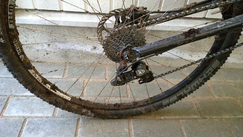

Nyt on käyty viimeöisen sateen jäljiltä metsässä kokeilemassa, reitillä oli upottavaa suomultaa takanapaan asti, ojien ylityksiä mutta muuten normaalia kuivahkoa neulaspolkua kivikkoineen ja juurakkoineen.
Tältä näytti takakiekko lenkin heti lenkin jälkeen, ei mitään puhdistustoimenpiteitä vaan pysäytys ja näpsimään kuvia:
Kuten vanteesta ja levyjarrusatulasta voi päätellä niin sotkua oli liikenteessä ja ketjukin on saanut osansa.

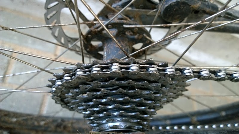

Ketju ja takapakka,

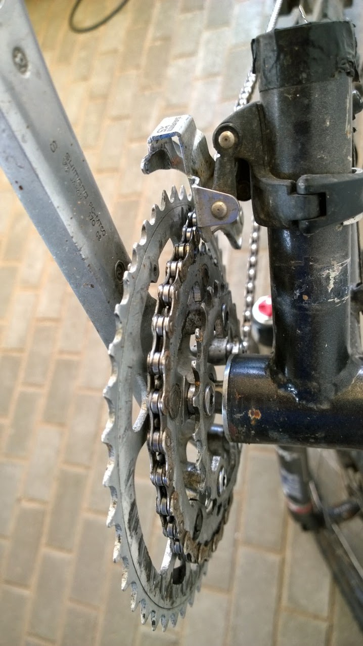

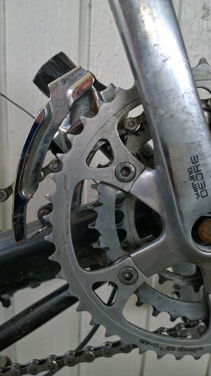

ketjurattaat ja etuvaihtaja ulkopuolelta, ja
sisäpuolelta. Kumma kyllä ainoastaan tommosta kuivaa vahamaista tulee ketjurattaisiin, ja niihin varmaan kun on itse tehdyt ja ei niin sileäpintaiset. Pakkaan, vaihtajan rulliin tai taittorulliin ei tule käytännössä mitään. Samoin oikea taka/sisäreisi pysyy puhtaana, muilla öljyillä tulee rymytessä kyllä ketjusta mustaa ja jopa oikeaan pohkeeseen.
