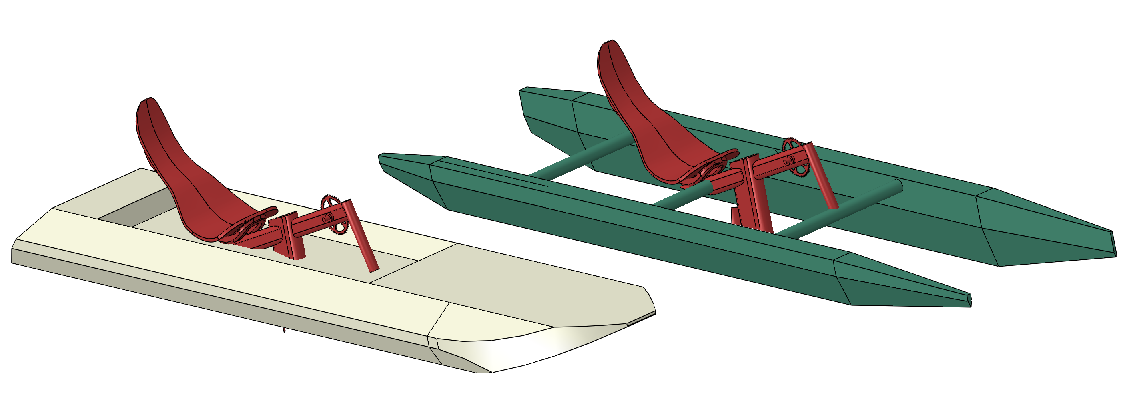

Nyte kun tuossa mökin lähellä on lätäkkö niin olisi tarkoitus väsätä / väsäyttää poljettava vene. Kaapista löytyy halk. 30 cm kolmilapainen "muovi potkuri" ja nojakin penkki. Muut osat puuttuvat ... toistaiseksi. Propeli on alunperin sähköperämoottorista ja se rundaa maksimissaan about 1000 r/min eli jollain 90 kadenssilla välityssuhteen alustava arvio olisi jotain 1 : 10...12. Tämä sillä oletuksella että kuski pystyy "syrjäyttämään" tarvittavan vesimäärän.
Nettiä on vähän käytetty, jotta saisi jonkinlaisen käsityksen millaisia vermeitä on maailmassa rakennettu. Hydrofoil eli nähtävästi jonkinmoinen kantosiipi on paljon käytetty rakenne. Mutta videoitten perusteella ei oikein sovellu käyttötarkoitukseen (huteraa menoa), joten se on hylätty.
Seuraava vaihtoehto oli katamaraani, mutta sekään ei oikein vaikuta tulevan botskin perusrakenteelta. Lähinnä siksi että pikaisten laskelmien perusteella siitä tulee vähän raskaan puoleinen. Materiaali olisi siis alumiini.
Kolmas vaihtoehto on alumiiinlevystä duunattu "ruuhi". Edelliseen verrattuna rakenne käsittää myös lattian, joten kuskin pöksyt pysyvät paremmin kuivina. Lisäksi, ainakin periaatteessa, siihen saisi integroitua voimansiirron palikat ja penkin melko kätevästi.
Neljäs variaatio olisi merikajakkiin tai vastaavaan päälle rakennettu penkki ja voimansiirto. Perusrakenne lienee toimiva ja suhteellisen kevyt (18 .... 40 kg). Uudet kajakit maksavat jotain 1500 - 2500 ekee, mikä kuulostaa halvemmalta (erityisesti käytettynä) kuin vaihtoehdot 2 ja 3.
Liitteenä alustavia kaavailuja teemasta. Onko kommentteja tälläiseen projektiin ?

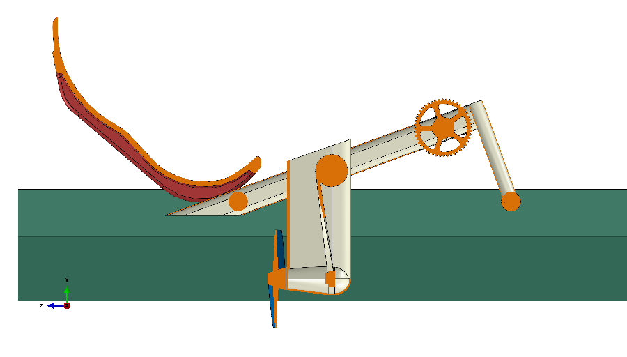

Voimansiirto on tällä hetkellä liitteen mukainen, joka on tosin hiukka puutteellinen. Eli "ensiöveto" tulisi ketjulla, pikkuratas kiinnitetään isompaan hammashihnapyörään.
Ja "toisioveto" hammashihnalla, johon tulee 90 "mutka". Tällöin selvitään ilman kulmavaihdetta.

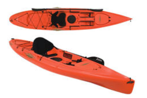

Tällä hetkellä potentiaaliselta vaihtoehdolta vaikuttaa tuollaiseen kajakkiin "päälle rakennettu" penkkl / voimansiirtoviritelmä.
Tuollaisen saa myös "siipiprofiileilla poljettavana". Lisävärusteena löytyy myös (sikahintainen) sähkökäyttöinen potkuviritelmä.

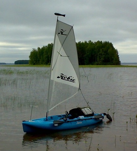

Miten lie toiminee, mutta muistuttaa minun poljettavaa ja purjehdittavaa kanoottiani Hobie Outbackia:
29062009 Hobbie.jpg (66.97 KiB) Katsottu 5466 kertaa
Lisätietoa: http://www.hobie-kajakit.fi/index.php?o ... &Itemid=57
