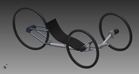

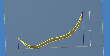

Alla kuvassa tekninen piirros edellisten suunnittelemasta penkistä.
Otan ensi viikon alussa kuvia ajoneuvosta ja laitan tänne teille nähtäväksi.
Saan myös vaikuttaa siihen mistä materiaalista penkki rakennetaan. Nykyinen penkki on rakennettu puusta ja sen päällä on pehmuste. Kannattaako käyttää tätä samaa rakennusainetta vai vaihtaa toiseen? Tässä nykyisessä penkissä on loiva kaarre ristiselän kohdalla ja liikkuva osa on polkimet.

Penkin selkänojan ja polkimien pitää hyvässä kilpapyörässä olla joustamattomasti kiinni toisissaan, joten oli rakenne mitä materiaalia tahansa, pitää rakenteen olla jäykkä hartioiden ja poljinkeskiön välillä.
Tuo linkkaamasi kuva istuimen muodosta on muuten oikein, mutta istuin on tarkoitettu korkeammalle nojakulmalle, kuin piirrokseen asetettu melko loiva noja-asento. Istuinosan reuna tulee reisien tielle, eikä lapaluiden jälkeen ylös kääntyvä osa ole riittävän jyrkästi pystyssä noin makaavan ajajan polkemista tukemaan. Minä kääntäisin paremman puutteessa penkin toisin päin. Istuinosan hartioiden taakse ja hartiaosan istuimeksi. No, ristiselän tuki tulisi tuossa väärin, mutta polkemisteho olisi silti parempi, kuin kuvan istuimella.
Juurikin näin, tässä esimerkki jossa penkin etureuna on oikean mallinen loivalle nojakulmalle
Hyvä se on silloin kun etureuna osoittaa suunnilleen kohti keskiötä.

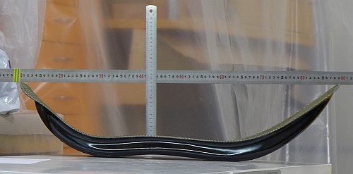

Kaupallisten penkkien pohjalta on helpoin lähteä liikkeelle. Sieltäpäin kun löytyy hyvin alan kauppoja ja harrastajia, niin ei muuta kuin mittailemaan. Alla laiskan miehen ratkaisu: valokuva sivustapäin ja mittakaavaksi viivain/mittanauha. Kuvasta pystyy sitten mittailemaan loput. Jos pitää saada sähköiseen muotoon, niin ko. kuvan importointi cad-ohjelmaan, jossa muodon piirtäminen päälle ja skaalaus mittakaavaan.

Tuokaan ei siis ole kilpapyörän penkki, vaan pystymmän enemmän urheilullisen retkipyörän istuin. Hyvin lähellä samaa muotoa, kuin tuolla aiemmin esitelty piirros.
Hankalasti olit laittanut vaakamitan nollan kymmenen sentin kohdalle. Järkytyin ensin, että sinullapa on iso istuin, :shock: kunnes huomasin huijauksen mitan toisessa päässä. :oops:
Tuo kuvan penkki on CCK:n tekele, joita foorumilaiset kimppatilauksena takavuosina hommasivat. Nojanallelta ostin viime kesänä. Eikös Jori sulla ole samanlainen? Tuo on L-kokoinen.
On, täsmälleen sama kokokin. :wink:
