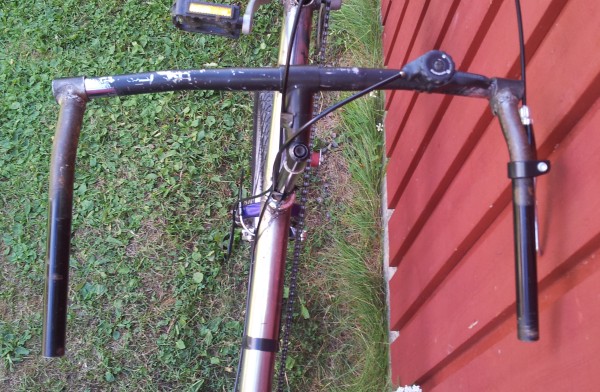

Ei se leveys polvien kohtaa mikään mahdottoman iso ole. Pystäreiden tangoista voi olla silti vaikea löytää sopivaa, koska pituus loppuu kesken.
Mulla on tämmöinen itse tehty
Tuossa on leveys keskeltä keskelle 48cm ja pituus 28cm. Pitänee jatkaa vielä niin saa loivemman istuinkulman.
Tuossa Cruiserissa voi onnistua väärinpäin olevalla vakio stemmillä. Sen voi kokeilla etukäteen. Kääntää vaan tangon toisin päin. Bacchettan ohjeiden mukaan yksi tuuma riittää jalkojen ja tangon väliin. Mulla on puolet siittä ja melkein riittää :)
Jos tommosen tangon laittaa ylösalaisin niin kahvat tulee selvästi matalammalle :wink:
