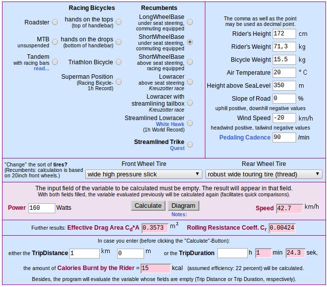

Juuri noin. Nuo muut kyseltävät parametrit ovat vain vastustietojen tarkentamiseksi, vuoristossa on ohuempi ilma ja pienempi ilmanvastus ym.
Laskuri laskee myös nopeuden ja kuluneen ajan ja energian, kun määräät polkematehon ja matkan. Laittamalla laskurin alalohkoon matkan laskee se energian- ja ajan kulutuksen kyseiselle matkalle. Kun nyt varioi tuuliruudun sisällön arvoa (+ vastatuulta ja - myötätuulta) voi esim. päätellä, että tuulessa edestakaisin ajettaessa menee samalla teholla enemmän aikaa kuin tyynessä.
Kuvassa lasketaan kilometrin matka-aikaa ja energiankulutusta 20 m/s myötätuulessa. :shock:
Re: Pyörän nopeus myötä/vastatuulen funktiona?
Tuo laskuri toimii jos puhutaan teoreettisesta tuulesta. Käytännössä ympäristötekijät vaikuttavat tuulen nopeuksiin eri korkeuksilla. Matalemmalla kulkevan pyörän nopeus vähenee vähemmän kuin korkealla kulkevan vaikka näiden otsapinta-ala ja ilmanvastuskerroin olisivat tismalleen samat. Kuvaajan muoto säilynee samana, jos ei huomioida esim. tietä vierustavan heinikon taipumaa joka mataloittaa sen korkeutta kovalla tuulella :lol:
