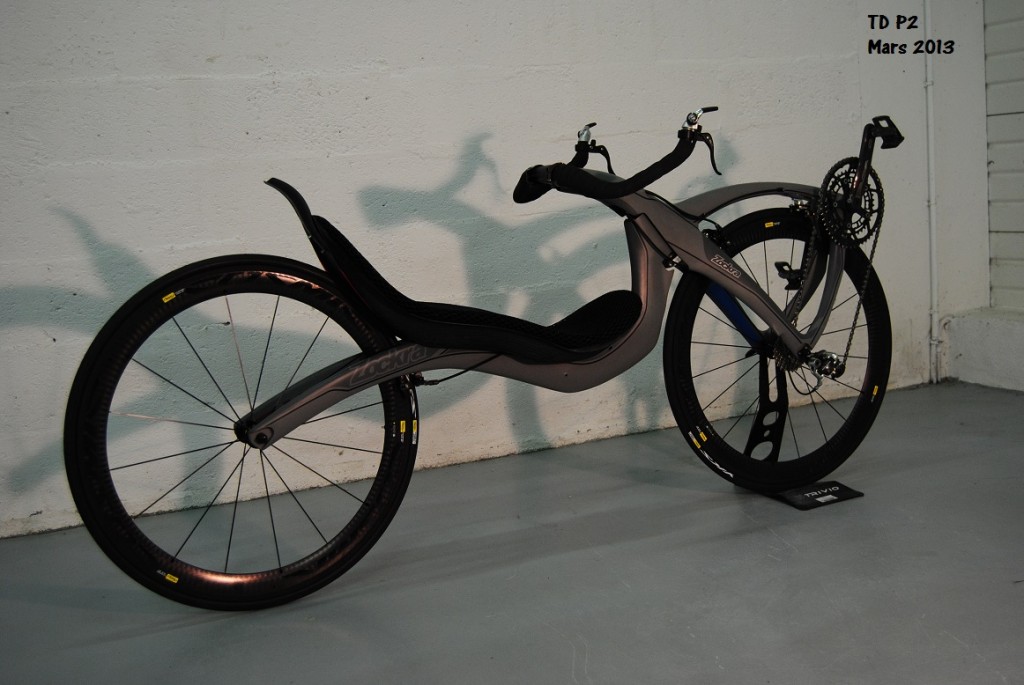

MM-kisakuvien joukossa
Jossain kuvassa rungossa luki Zokra.
Zokran sivuilla hyvin samannäkönen prototyyppi otsikon alla
Hienon näköne pyörä.

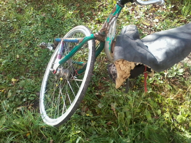

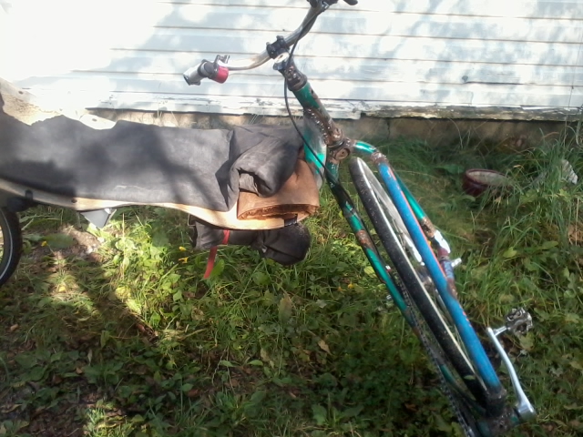

Ei viikkaannu tän paremmin.
