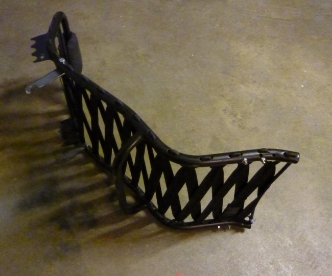

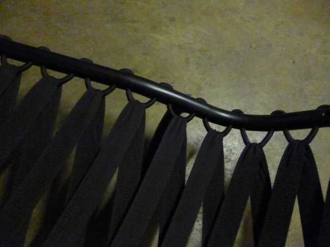

No, niinkuin varmaan olet jo nähnytkin, olen tehnyt sekä puusta että metalliputkesta penkkejä. Kuvissa oleva tyyppi on mielestäni hyvin toiminut. Remmi on PT-remmiä ja nyöri on 8 mm:n kumiköyttä, jota myy esim. Maritim.
Istuindetalji 2014.jpg (204.35 KiB) Katsottu 3187 kertaa
Istuin 2014.jpg (229.53 KiB) Katsottu 3187 kertaa

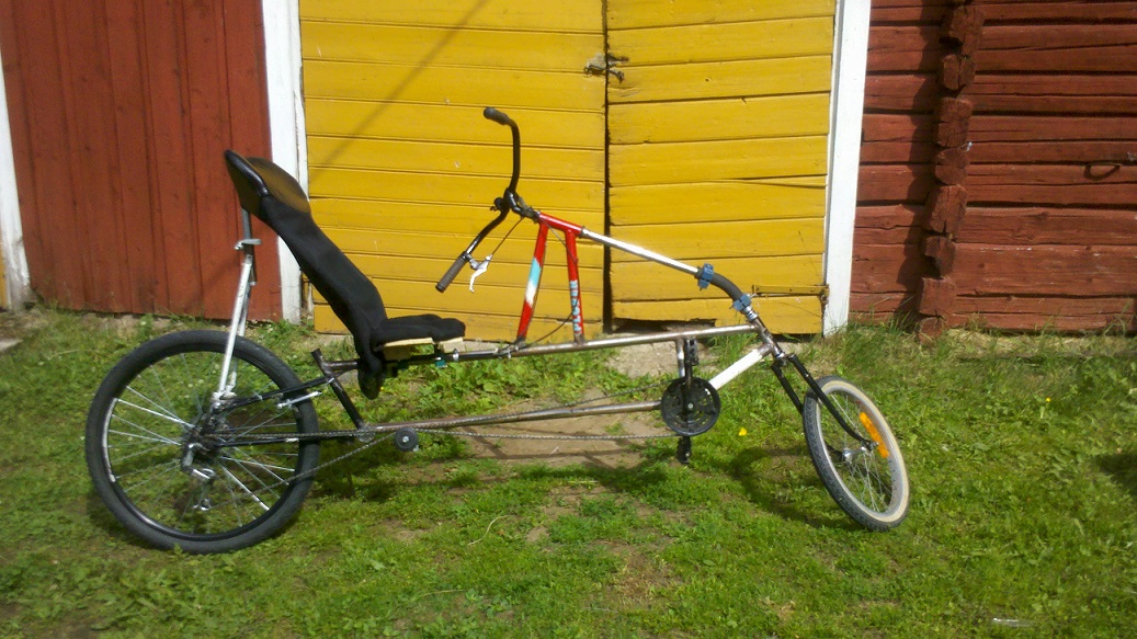

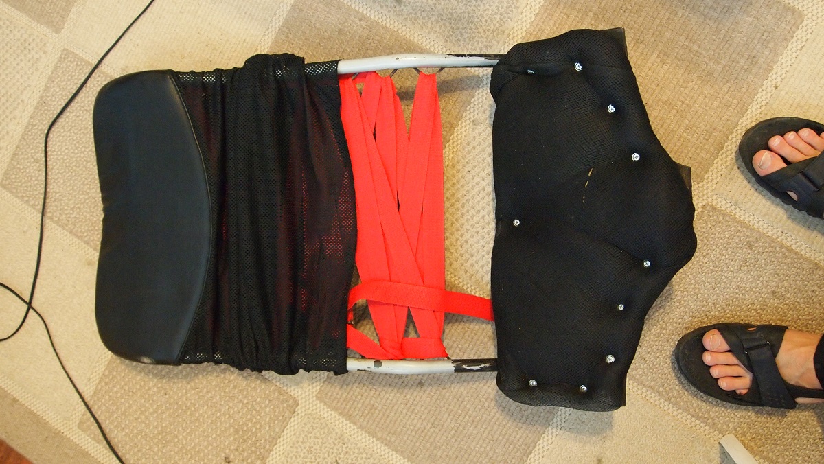

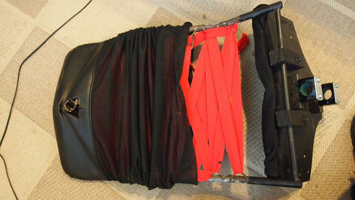

Tämmönen brutaalisti tehty konttorituoli raiskaus on mun lwb:ssä. Oon ihan tyytyväinen toimivuuteen ja ulkonäköön, miinuksia painosta ja suhteellisen paljon vaivannäköä ja euroja vaati tuokin tekele. valmis penkki jos löytää kaiketi parempi.
Tuo säätö ominaisuus on tietysti tämmösessä kokeilulaitteessa hieno ominaisuus. Nuo remmikiinnikkeet on nauloja taitettuina ja hitsattuna paikalleen.
Tein aluksi vanerista ja telttapatjasta penkin ja tämä on jo selkeesti parempi viritys siihen nähden.

Onko Sakari noissa rei-issä holkit juotettuina, vai ihan vaan porattu reiät putkeen? Minkä paksuista putkea olet käyttänyt?
Re: Kuvia verkko / rättipenkeistä
Mahe kirjoitti:
Ei ole holkkeja. Pelkät 9 mm:n reiät, joiden reunat on pyöristetty. Samalla, kun reikien kautta on hyvä pujotella kumiköysi, ne keventävät rakennetta huomattavasti. Putki on 25 x 1,5 mm putkea.
